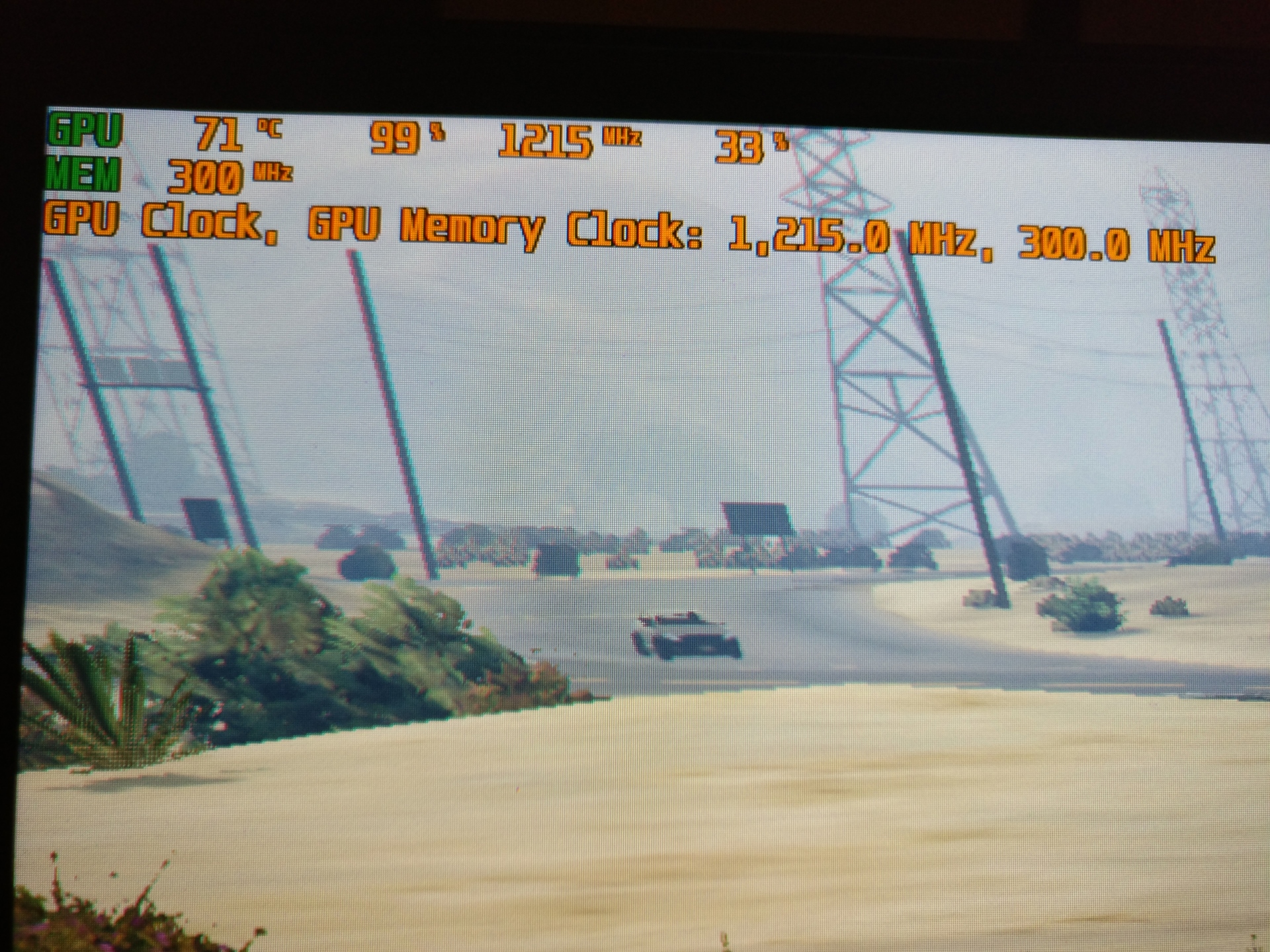

mit meiner gebraucht erstandenen RX580 habe ich bei GTA5 das Problem, dass ich je nach Einstellung bei 3440x1440 nur 20-25 FPS habe.
Selbst wenn ich alles auf Minimum drehen an Grafikoptionen bekomme ich maximal 30 FPS.
Habe nach HISN Anleitnung mit MSI Afterburner OSD geschaut.
GPU lastet voll aus, aber taktet nur mit 1215 Mhz statt beworbenen 1360 Mhz.
Zudem taktet Mem nur 300 Mhz statt 2000 Mhz.
Was ist da los?

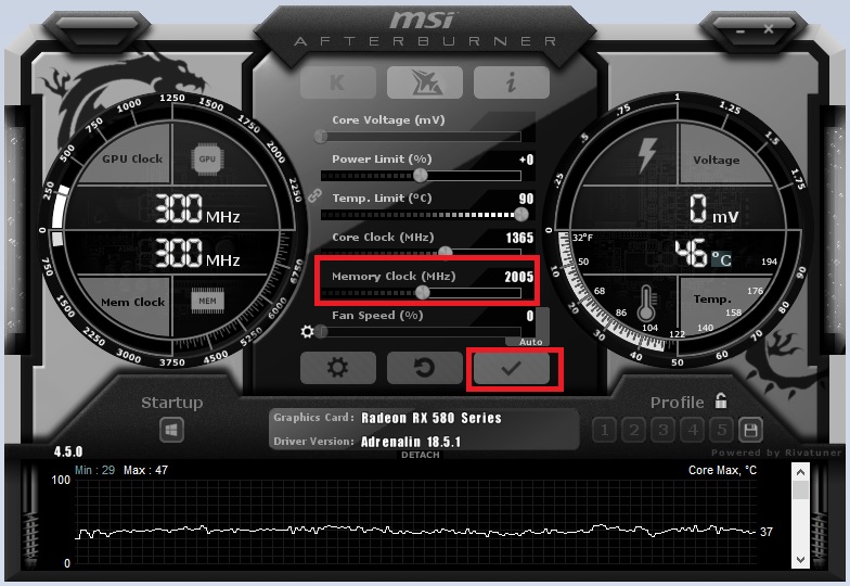

Habe im Afterburner versucht die Frequenz zu erzwingen, weiß aber nicht genau wie.
Wenn ich den Regler zb auf 2005 Mhz setze und übernehme, dann taktet er immer noch nur auf 300Mhz.

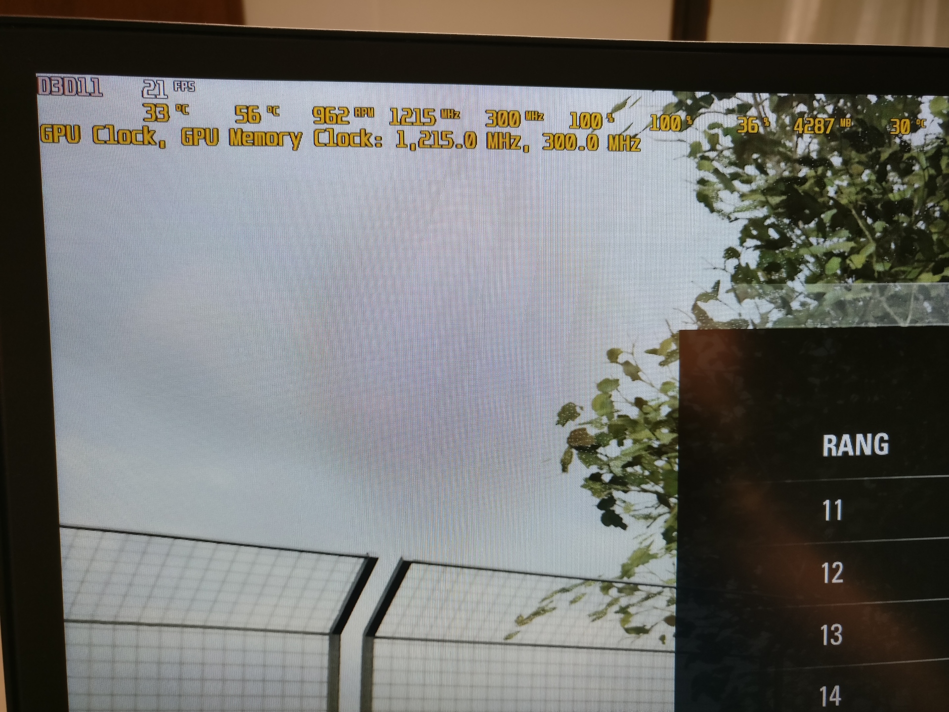

Übrigens ist es nicht nur bei GTA, habe mal F1 2015 gestartet, selbes Problem, siehe Bild im Anhang

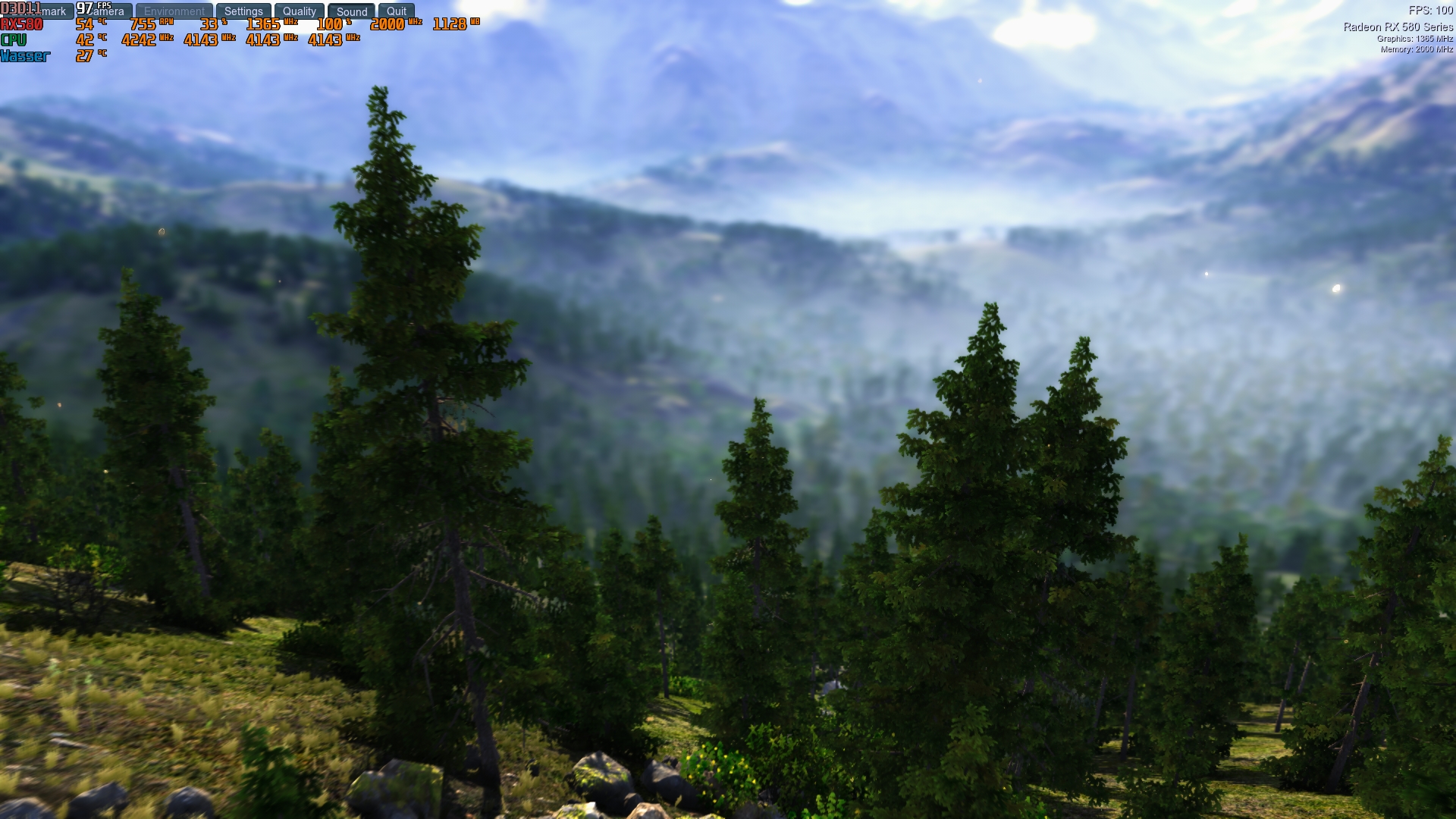

Auch Uniengine Valley Benchamrk, MEM hängt bei 300 Mhz.

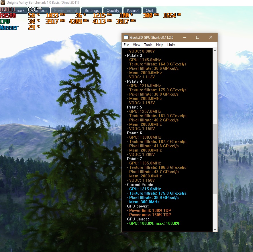

Mit den PStates stimmt doch "hinten und vorne" was nicht! Siehe Screenshot. GPU Core hängt im P4, und MEM im P0.
Leider weiß ich nicht mehr genau wie es ging es war in den optionen dort konnte man einige häkchen setzen ... Die des heruntertakten verhindern... Musst mal googeln hatte es damals selber einen post gefunden

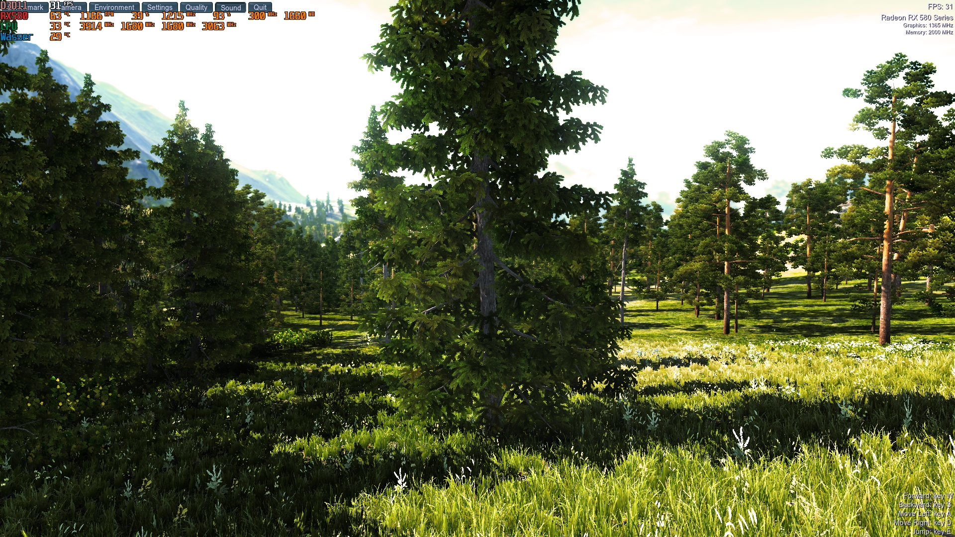

Nachdem ich heute den PC hochgefahren habe taktet sie plötzlich normal hoch!
Aber warum geht es mal,. und mal nicht?
Also wie gesagt, AMD Wattmann nutze ich nicht, da habe ich noch nich mal die AGB akzeptiert. Mit Taktraten habe ich nicht gespielt, alles Standard. Dual-Monitor nutze ich nicht. Treiber ist der aktuelle stable-18.5.1
EDIT: 14.06.2018
Es scheint inzwischen zu funktionieren. Vlt. war es wirklich die Gigabyte Software die gestört hat. Jedenfalls ist es bisher nicht mehr aufgetreten.
