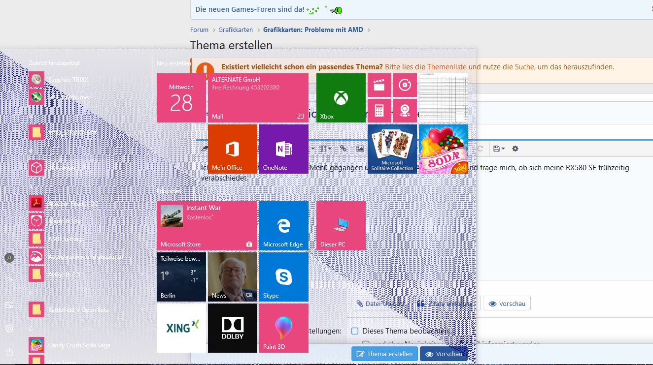

Ich bin gerade auf das W10 Start Menü gegangen und hab diese "Anzeigefehler" und frage mich, ob sich meine RX580 SE frühzeitig verabschiedet. Im September gekauft, nichts übertaktet, nur versucht zu undervolten, lief aber dann auf Stock und nun das:
Ab 76° hat sie auch schon Grafikfehler bei AC Odyssey gemacht, habe darum die Lüfterkurve angepasst, sodass sie max bei 70 lag, doch im Desktopbetrieb hab ich das noch nicht gesehen und mir wird schon ein wenig mulmig.

Da das nur den Hintergrund des Startmenüs betrifft und die Icons Icons sowie den Browser gar nicht berührt würde ich eher auf den Treiber schließen.
Wäre es tatsächlich die Hardware, dann müssten die Artefakte über das ganze Bild gehen, und nicht bestimmte Bereiche auslassen.

Hier wird ein semitransparentes Overlay benutzt, daher genau hier die Fehler, wenn zudem Darstellungsfehler in Spielen bzw. Artefakte auftauchen, definitiv tauschen, da hilft auch ein neuer Treiber nicht.

Nach einem Neustart war die Situation "behoben". Ja, das macht Sinn mit den partiellen Artefakten, dass es nicht hardwareseitig ist.
Mich wundert die Kombination mit den Grafikfehlern oberhalb von 75°, da ich auch weiß, dass sie heißer werden darf... tatsächlich beginnt allerdings ab 76° das Flackern und Krisseln. Muss wohl davon mal ein Bild machen.
