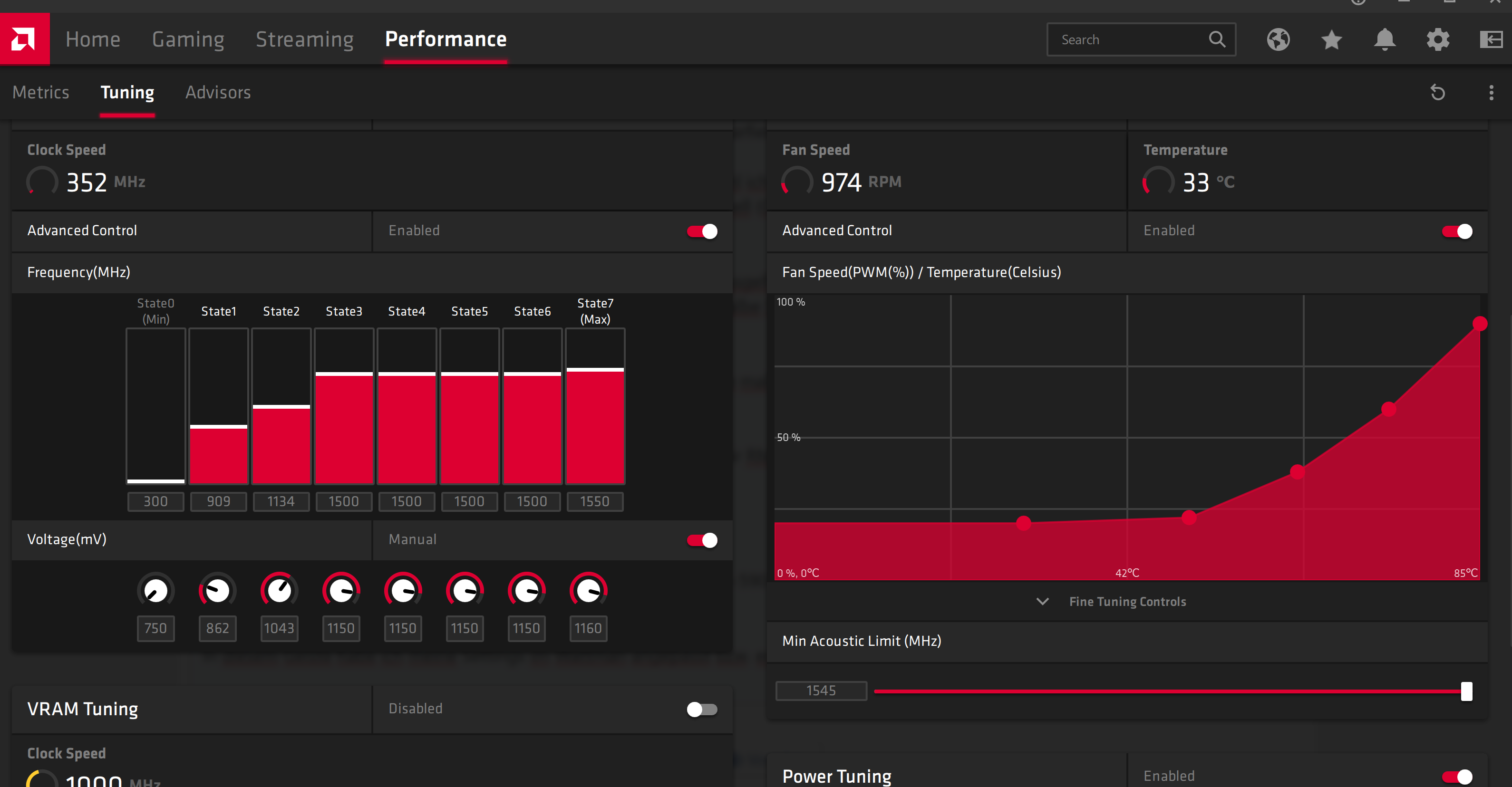

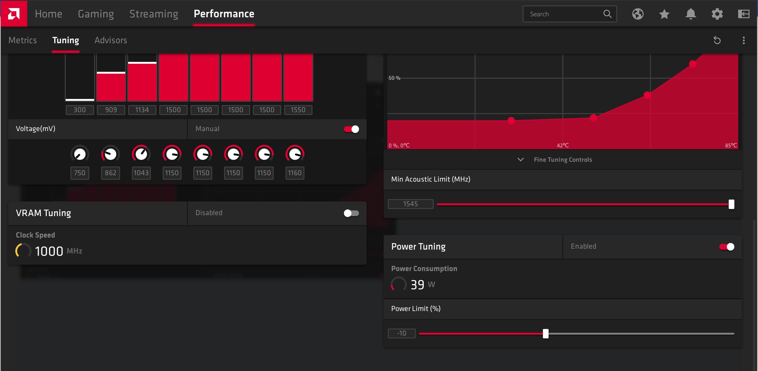

In diesem Geiste habe ich meine Settings im Wattman angepasst bzw. entsprechend undervoltet: (siehe Bilder)

Was genau passiert, wenn das Powerlimit zB 10% verringert wird? Zieht die Karte dann einfach insg. 10% weniger Strom und kann entsprechend auch nur 10% weniger Leistung darstellen?
Wenn ich nämlich den Regler auf +50% stelle, kackt die Karte in SWFO sofort nach 5sek ab....

Das Power Limit um 10% zu reduzieren, reduziert die maximal erlaubte Leistungsaufnahme um 10%. So weit die Theorie, in der Praxis muss eine Software-Angabe nicht immer so ganz exakt umgesetzt werden und die nur Millisekunden langen Peaks liegen ohnehin immer deutlich drüber.

Speicher läuft auf 2100mhz, die GPU im State7(max) auf 1545mhz, voltage ist auf Auto.

Durch das verringern der Spannung, brauch die halt nur nicht mehr soviel Strom und wird auch etwas kühler. Mehr auch net. Die Leistung bleibt dieselbe.
