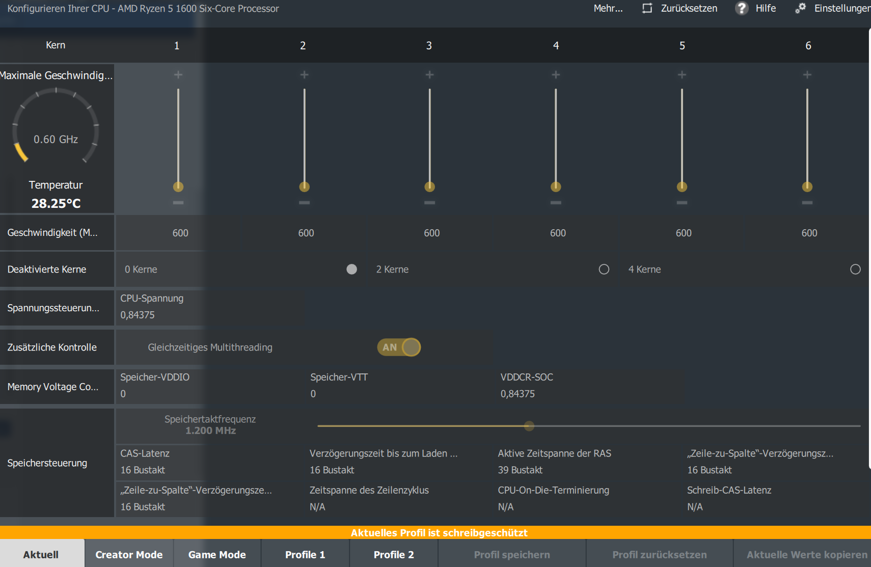

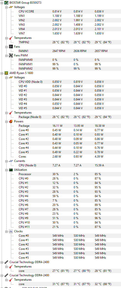

ich weiß nicht weiter. Mein Ryzen 1600 taktet nicht hoch - bleibt bei 549 MHz. Zwei Bilder sind angehängt.
Der PC ist deutlich zu langsam. Mit HW-Monitor sehe ich, dass der Takt bei 549 MHz hängt. Permanent. Bei Last. Das ist weniger als im Idle normalerweise. Temperaturen alle niedrig. Nicht übertaktet.
Das Problem besteht seit gestern. Da habe ich ein paar mal neu gestartet und auch mal die bios-Einstellungen zurückgesetzt. Irgendwie ging es wieder. Aber heute ist es schon die ganze Zeit so. Die Versuche von gestern habe ich mehrfach wiederholt. Keine Änderung. In Bios ist alles OK.
In google finde ich nichts vergleichbares.
Habe sogar Ryzen Master installiert aber nichts verändert. "Aktueller" Takt sieht komisch aus. hab ein Standardprofil geladen mit 3200 MHz, aber das hat keinen Effekt. (Habe es wieder zurückgesetzt.)

Was machst du denn, um den Takt zu erhöhen, also was für eine Last gibts du drauf?
Ohne Last: warum sollte sich der Takt erhöhen?
Normale Last. Die Verzögerung merkt man ab Windows-Start. Programme laden langsam, Windows-Explorer, Firefox. Musik (winamp) sehr deutlich. Youtube auch.

Ja OK, ich habe es ja auch nicht eingeschränkt. Das Problem wirkt sich allgemein aus. Offensichtlich ist es ab Windows-Start bzw. davor kann ich mit HW-Monitor ja nicht gucken. Und Bios zeigt vor Betrieb normal an. Andererseits zeigt Ryzen Master im Betrieb auch normale Einstellungen an.
