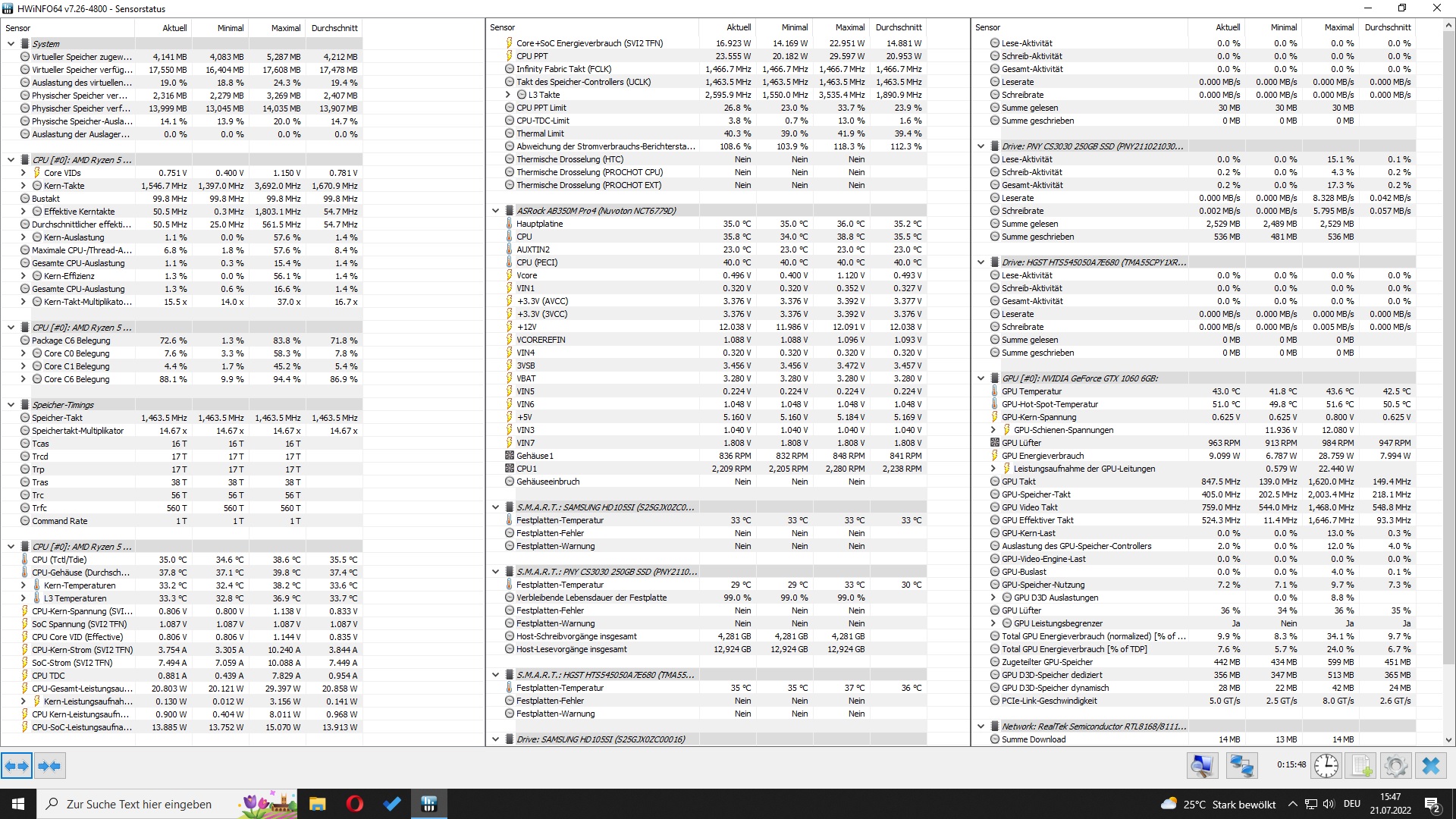

Nixdorf schrieb:
Starte bitte mal HWiNFO, wähle "Nur Sensoren" und setze das Fenster mit dem "<- ->"-Knopf auf mindestens drei Spalten. Dann lasse das zehn Minuten im Idle messen und lade hier einen Screenshot hoch. Dann wissen wir mehr.

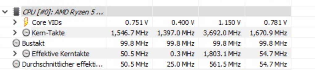

Ich meine mich zu erninnern, dass nur Ryzen Master die echten Taktraten anzeigen kann. Alle anderen tools zeigen immer einen erhöhten idle takt. Das hängt mit den schnellen Taktwechseln zusammen. Daher gibt es vielleicht hier gar kein Problem, welches zu beheben ist. Wie im Screenshot zu sehen ist, werden ja als minimale core vid auch 0.4V erreicht. Sieht für mich gut aus. Auch die Verbrauchswerte, die minimale Kern-Leistunsaufnahme ist bei 0.12W. Ingesamt verbraucht die CPU natürlich mehr, allein weil der SOC(in der CPU verbaut) immer so seine 12-15W zieht.
Der Ryzen Master zeigt nicht den "echten" Takt an, sondern ermittelt genau wie HWiNFO "effektive Takte", bei denen die Abschaltphasen der Kerne mit einbezogen werden. Beispiel: Sind die Kerne im einsekündigen Messintervall für 50ms auf 1500 MHz und die restlichen 950ms abgeschaltet, dann ergibt sich ein effektiver Takt von 75 MHz.
Vor Zen2 (Ryzen 3000) ist der SOC noch mit auf dem Core-Die, womit dieser Wert etwas niedriger ausfällt.
brajo456 schrieb:
laut hw monitor liegt der stromvebraucht der cpu bei 30w.
Die 30W waren für einen Ryzen 1600 tatsächlich etwas hoch.
brajo456 schrieb:
nie unter 1500ghz, cpu verbrauch bei circa 20w
Die Senkung auf die 1500 MHz ist so korrekt. Die 20W passen auch zu einem Ryzen im Schwachlastbetrieb. Die Angabe von 1-4% Auslastung (in der Messung waren es 1,4% im Schnitt) sind kein Idle.
Falls das weiter gesenkt werden soll, ist der Energiesparmodus als Energiesparplan auszuwählen, am besten noch ergänzt durch "maximale Energieeinsparungen" bei "PCI Express" in dessen erweiterten Einstellungen. Damit sollte die CPU-Leistungsaufnahme auf irgendwas im Bereich von 9-12 Watt sinken.
Tipp: Um nicht auf dem Energiesparmodus fest zu hängen, kann man sowas wie den IdleSaver von Process Lasso oder AutoPowerOptionsOK verwenden, um automatisch von einem anderen Sparplan in den Energiesparmodus zu wechseln, wenn man den Rechner nicht aktiv nutzt.
brajo456 schrieb:
Liegt es vl am alten und überdimensionierten Netzteil
Nein. Ineffizienz des Netzteils ist "innerhalb" des Rechners nicht erkennbar. Alle Angaben in der Software sind grundsätzlich sekundärseitig zu verstehen, und der Wirkungsgrad des Netzteils kommt noch oben drauf. Den Unterschied zwischen einem effizienten und ineffizienten Netzteil kann man nur durch primärseitige Messung an der Steckdose erkennen. Das heißt zum Beispiel, dass die 20W Anteil der CPU am sekundärseitigen Verbrauch dann an der Steckdose bei einem schlechten Netzteil mit 80% Effizienz mit 25W zu Buche schlagen, und bei einem mit 90% dann mit nur 22,2W.
