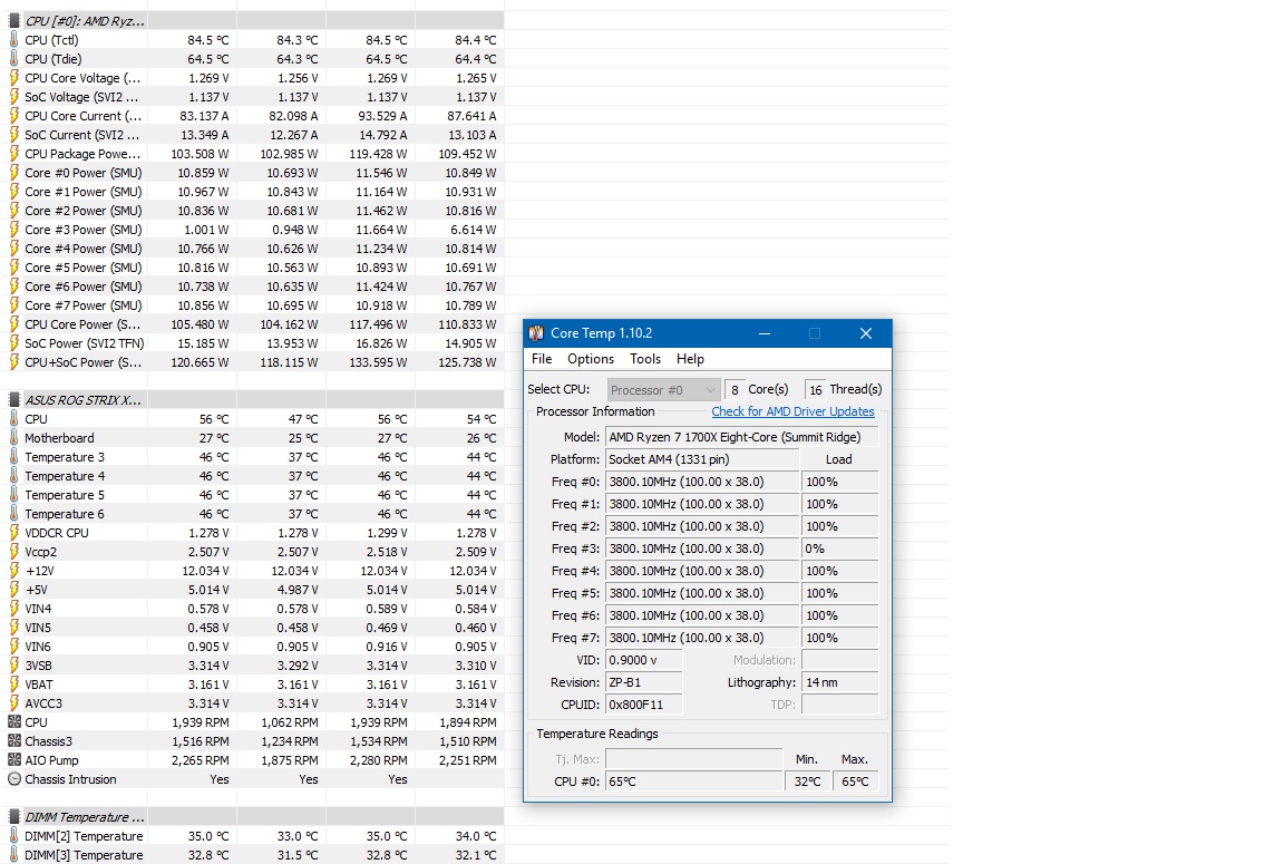

Ich lasse gerade mit Prime95 einen Test durchlaufen, um zu schauen, ob mein System stabil ist. Merkwürdigerweise zeigt mir CoreTemp aber auf Kern4 nur zwischen 10 und 20% Last (alle anderen haben 100% und bei dem Test mit Stock hatten auch alle Kerne 100% Load).

Edit: CPU z zeigt mir auch bloß 0,68 Volt an ? Laut Ryzen Master liegt meine Spannung aber bei ca. 1,36V...
Die Temperaturen gehen unter Prime bei einem kurzen Test nicht über 66 Grad... (Silent loop 240)

Also das Problem tritt scheinbar immer noch auf unter Prime... Die Temperaturen sind allerdings gut :/ (hier lief Prime jetzt erst einmal 10 Minuten und schon da tritt der Fehler auf).

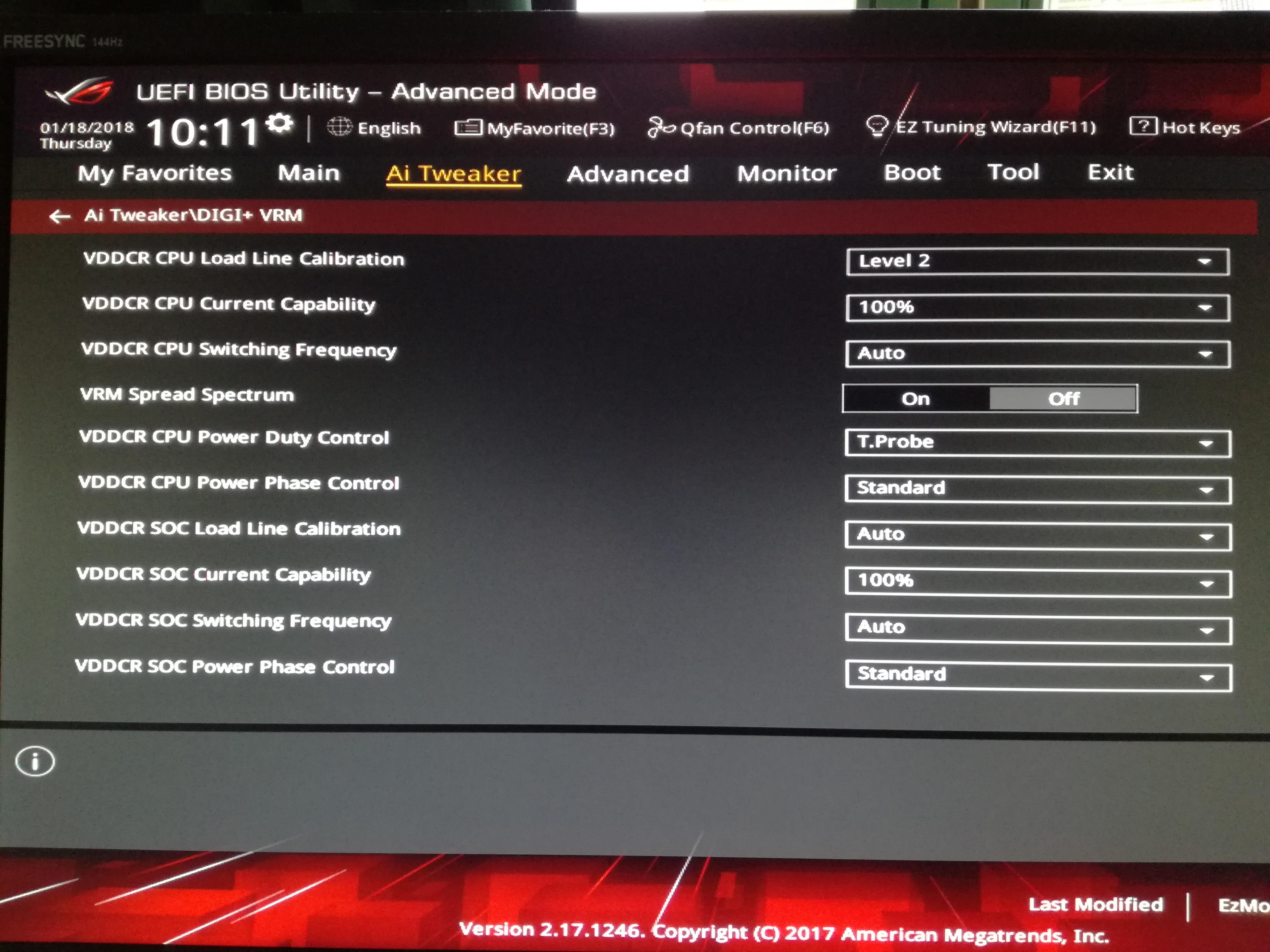

Auf was hast du die LLC? Bei 1,34V im Bios und nur 1,269V bei Prime ist der VDrop schon etwas heftig.
Könnte auch der Grund sein warum bei dir der Worker auf Core 3 ausgestiegen zu sein scheint.

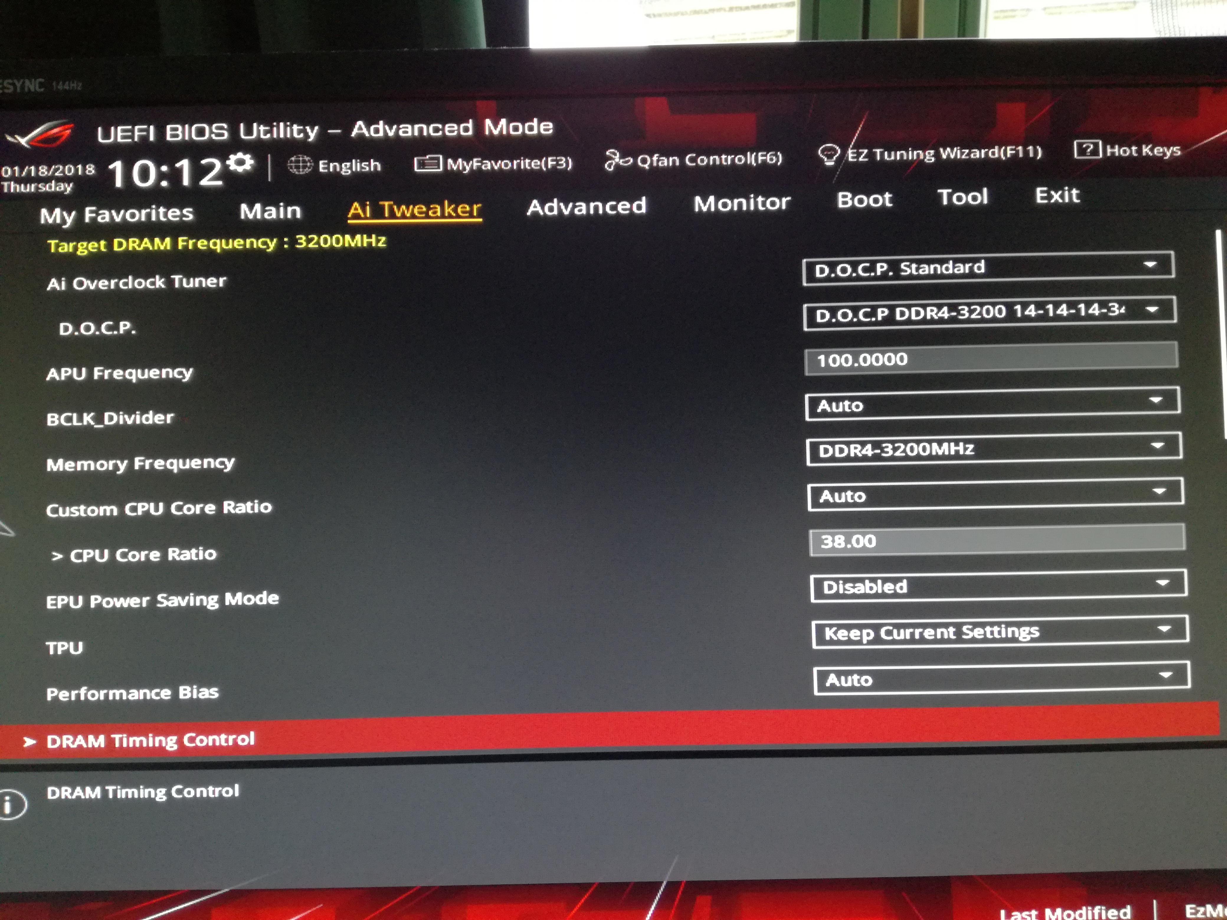

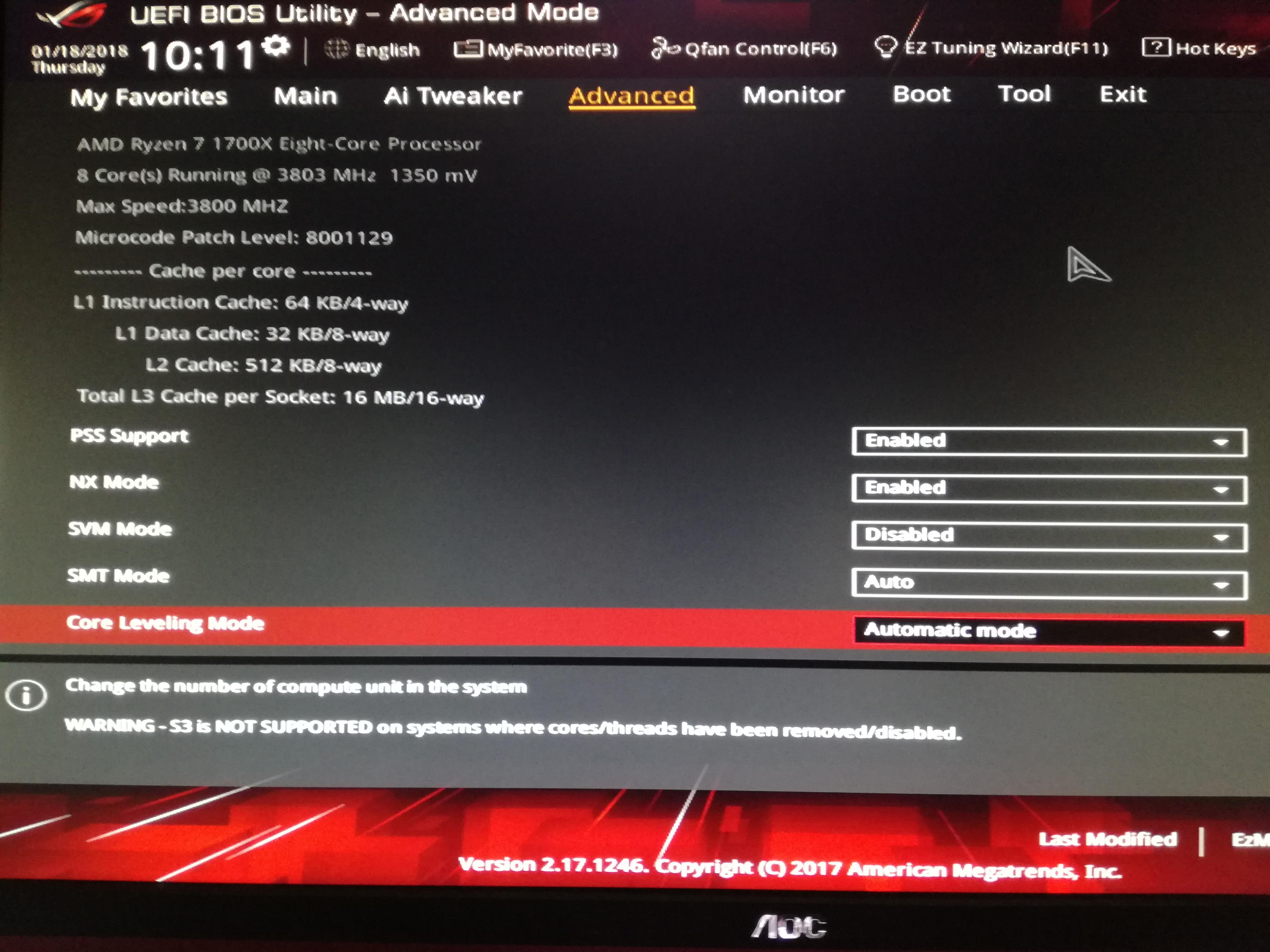

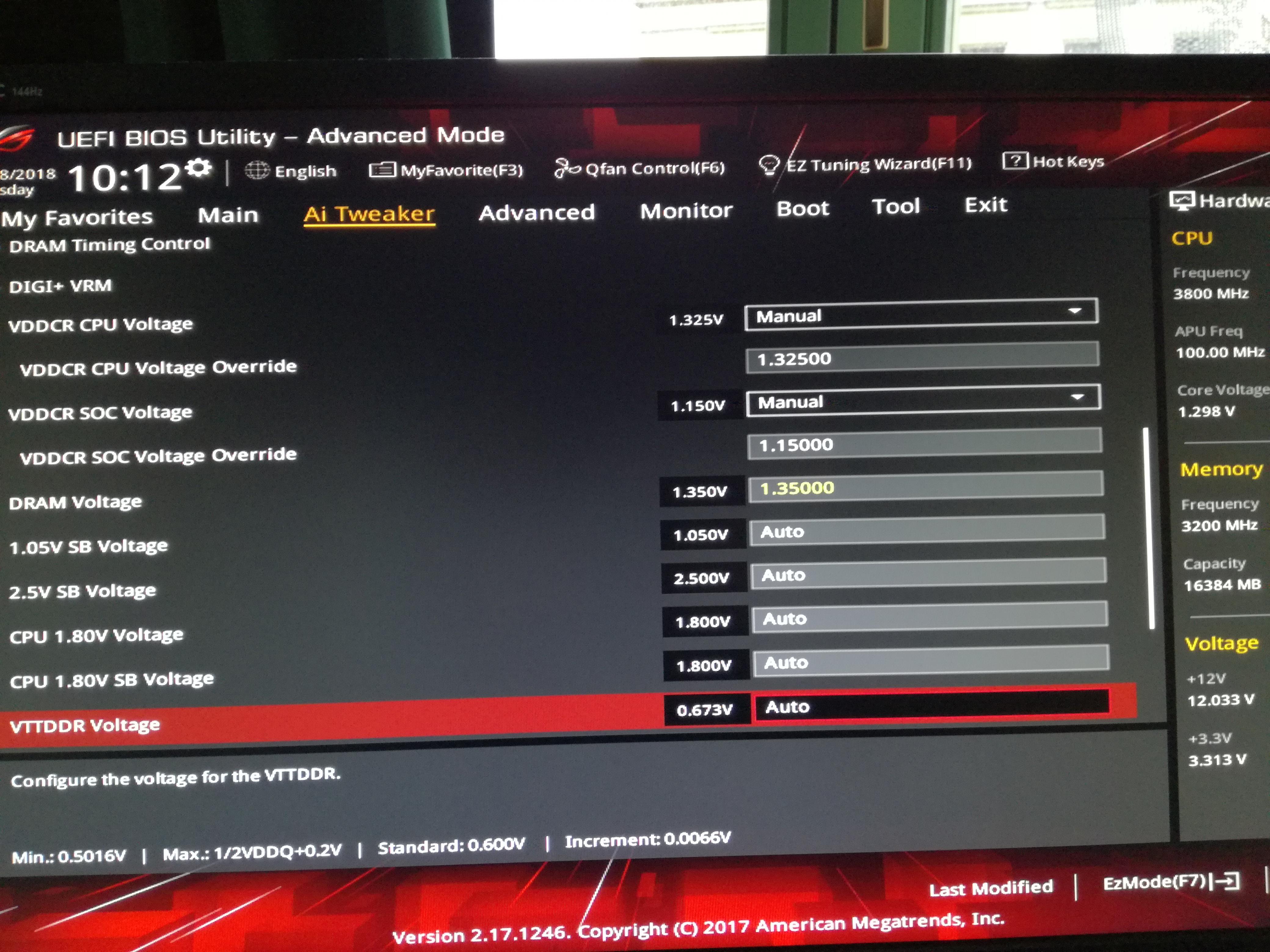

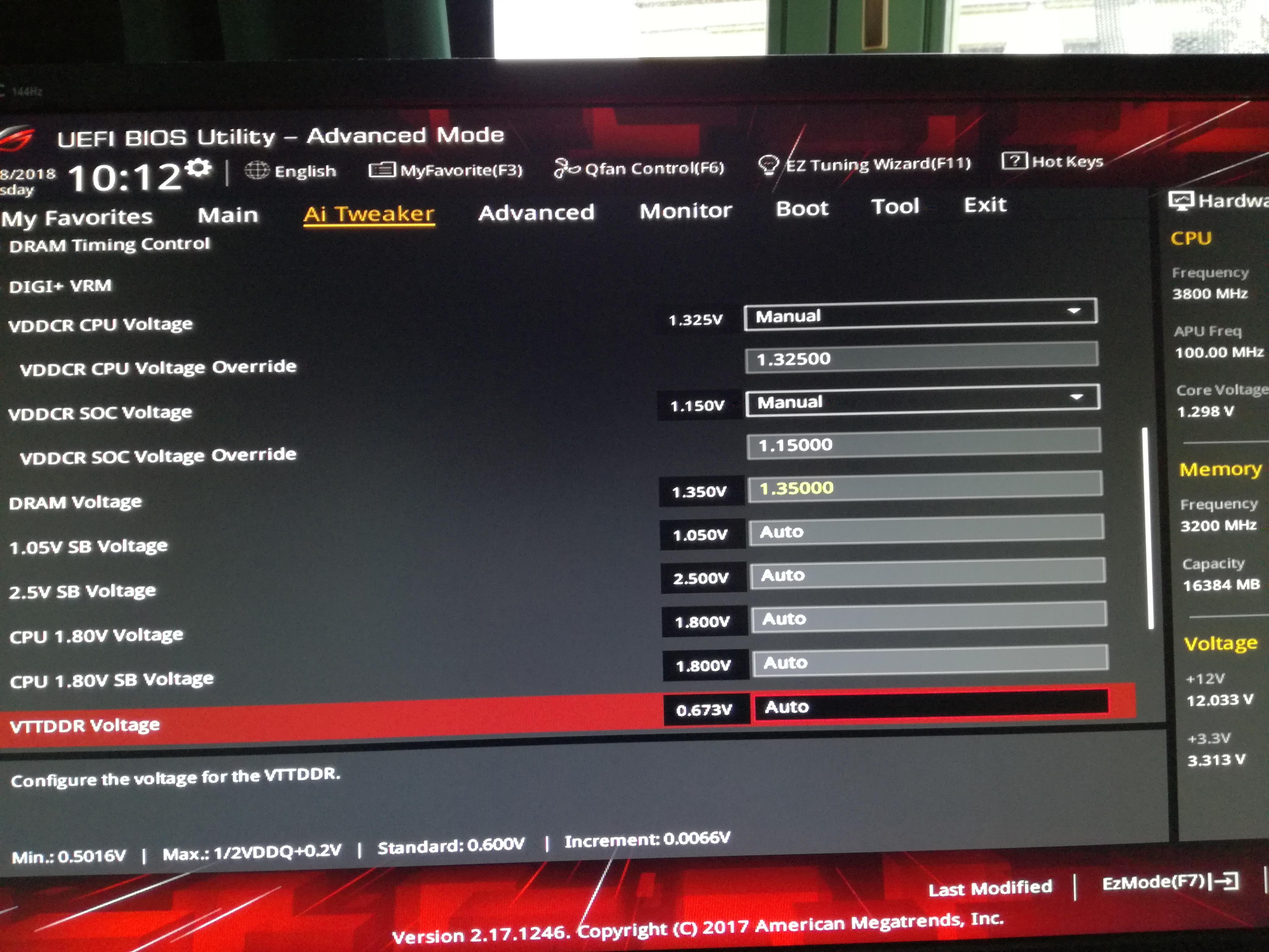

Ich habe hier mal meine Einstellungen fotografiert. Ich bin leider mit meinem Latein am Ende.
Puh bzgl Bios musst du vermutlich auf jemand mit nem ähnlichen Board warten, ich kenn mich mit den ASUS AM4 Boards nicht aus :(
Normalerweise gibt es da dann eine Einstellung mit Longterm Powerlimit und shortterm Powerlimit, aber frag mich nicht ob das bei den AMD Boards von ASUS auch so ist.
LLC Stufe 2 ist aber recht niedrig, hast du das extra so eingestellt? Da wäre der starke VDrop kein Wunder, wie viele Stufen hat dein Board?
Das Board hat 6 Stufen. In einem Video von Asus haben sie auch moderat übertaktet und es auf 1 gestellt. Ich dachte daher, dass ich mit 2 auf der sicheren Seite bin. Kenne leider auch nur das MSI BIOS
Ah ok, ich glaube das C6H hat 10 Stufen, darum dachte ich Stufe 2 ist bisschen niedrig.
Du kannst ja mal Stufe 3 testen, dann ist der Drop nicht ganz so stark, hast du geschaut ob bei deinem Prime Test vielleicht einfach nur ein Worker ausgestiegen ist? Bei 1,269V für 3,8 GHz wäre das durchaus möglich, mein R7 hat die 3,8 GHz erst mit knapp 1,3V stabil gepackt.
Also der Worker ist nie ganz ausgestiegen der Screenshot war leider genau im Moment 0% ist aber auf bis zu 20% hoch und pendelte dann in ungefähr diesem Bereich. Die LLC werde ich auf jeden Fall später Mal hochstellen und noch einmal Probieren. Im BIOS sind halt schon höhere Spannungen eingestellt. Hoffentlich reicht einfach die LLC, um das Ganze zu korrigieren. Das Netzteil macht auch keinen Ärger, da gestern extra schon mit einem neuen Netzteil (Corsair tx650M) getestet wurde (hatte vorher ein non modulares sehr günstiges Modell von bequiet ).

Wenn die Last von 100% runtergeht ist definitiv ein Worker ausgestiegen, dass er dann auf bis zu 20% hochgeht ist normal, es läuft ja noch mehr als nur Prime im Hintergrund, das wird dann auf den einen Core geschoben.
Also ist die Spannung nicht hoch genug, nachdem aber nur ein Worker ausgestiegen ist bist du nah dran, eine höhere LLC Stufe sollte da schon locker ausreichen.
Ich habe jetzt umgestellt auf einen Offset von + 0,0125, VDDCR Current Capability auf 130% und LLC2 + VRM Optimized (Power Phase Control) und es funktioniert besser. Die CPU braucht zwar immer noch mit 1,34 - 1,35 Volt recht viel Spannung aber die 3,8 Ghz laufen jetzt auch in Prime. Dort sackt die Spannung zwar immer noch auf 1,3V ab (WTF) aber immerhin schaltet der Worker nicht mehr ab. Irgendwann demnächst werde ich mich wohl noch mit dem P-State OC auseinander setzen und ggf. auch noch den Ram weiter übertakten.
Wenn jemand eine Antwort darauf hat woran es liegt, dass die Spannung nicht gehalten werden kann, wäre das sehr cool. Meine Einstellungen reichen aber mittlerweile zumindest für Gaming.
Also mit LLC 2 und Offset funktioniert es zufriedenstellend. Das Problem ist imho, dass die LLC auch Mal gut über das Ziel schießen kann. Bei LLC 5 zT bis zu 0,1V. Das wäre mir für einen Dauerbetrieb zu heftig
