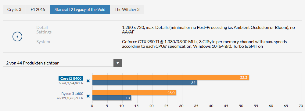

dir ist schon klar, das alle blizzardtitel quasi immer im cpu limit hängen?
und dass man bei gleicher grafik und gleichem preis bei intel deutlich mehr leistung bekommt ?
aber dank avatarbild ist deine meinung ja eh schon fest und fakten werden einmal mal gekonnt ignoriert...
die wahl hier ist ja ryzen5 oder intel i5 + jeweils board und ram.
und da gibt bei intel nunmal mehr leistung, wenn das einsatzgebiet blizzard games sind.
desmoule schrieb:
Wie lebt es sich denn im Jahre 2012?
du kannst gerne weiter and amd parolen ausrufen, das hilft vielleicht fakten zu ignorieren.
nur mal so als kleines beispiel was bei blizzard titeln so abläuft:
so darfst gerne mal onkel google nach weitenen benches bemühen.
