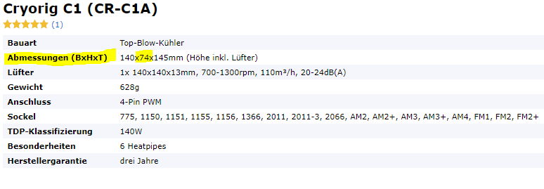

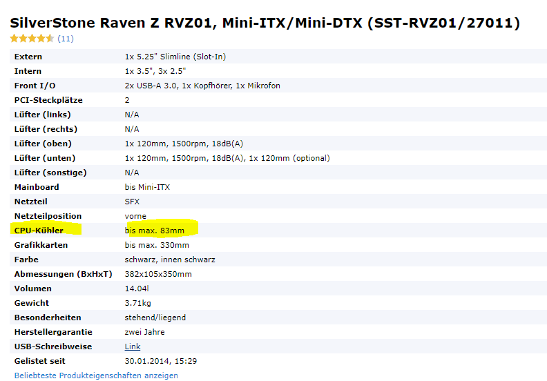

Siehe auch:
Nichtmal einen Zentimeter Platz zwischen Deckel und Kühler. Wo soll den der CPU-Kühler die Frischluft herbekommen?
Ich hab auch mal einen Topblower mit nur 2cm Abstand zur Gehäusewand verbaut und habe auch da feststellen müssen, dass es äußerst Grenzwertig ist.
Noch dazu mit einer 105W TDP CPU.

Ach, sieh an. Die Case Angabe ist mir absolut durchgegangen. Ja, jetzt gibt es (mehr) Sinn. Kein Platz, wenig Kühlfläche, fette CPU.
