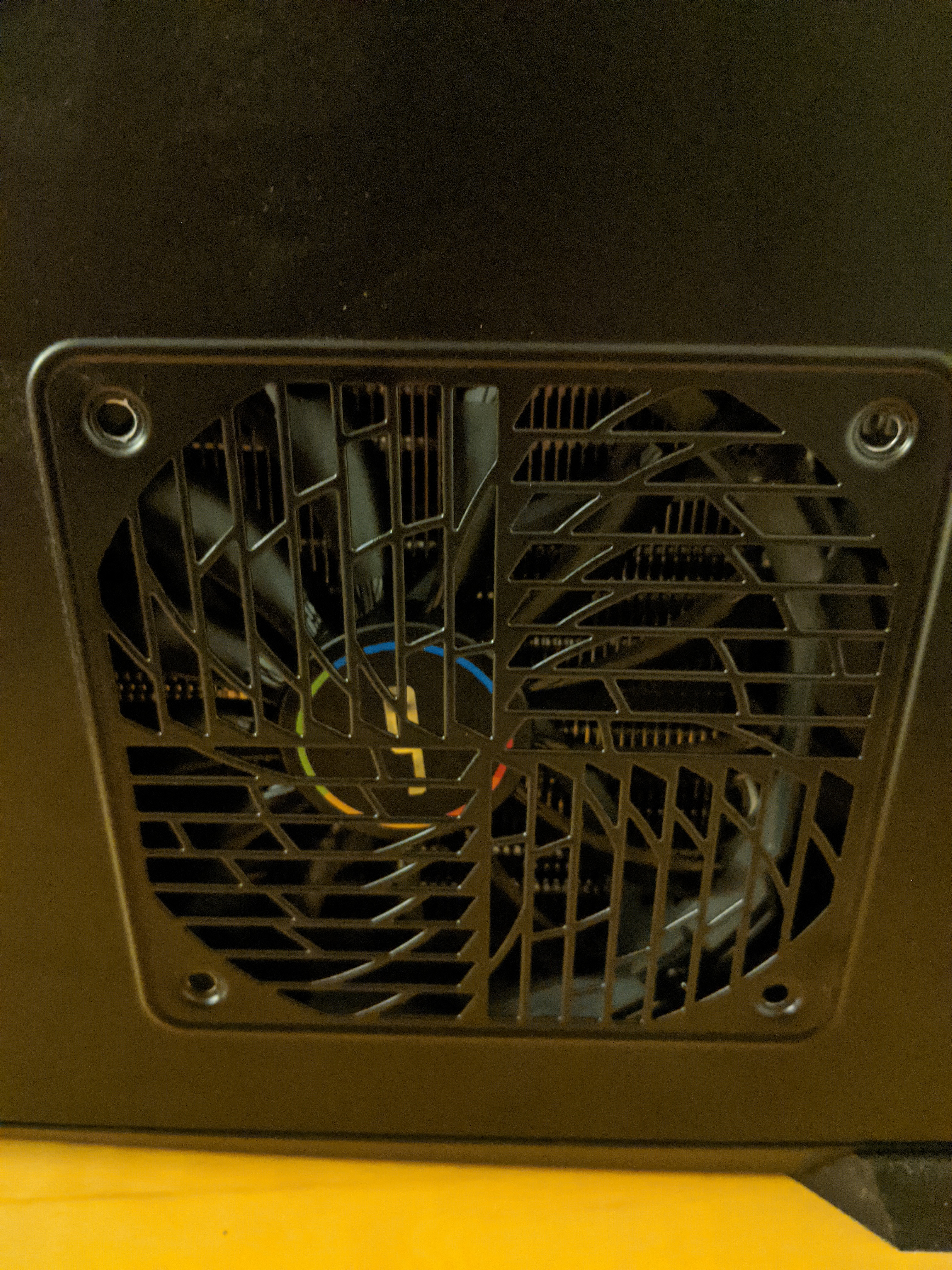

Vielen Dank schonmal für die Antworten, hier zwei Bilder:
Zwischen Gitter und Lüfter ist ~1cm.

Ok, der Kühler sollte genug Luft bekommen.
Den Kühler zu drehen könnte aber was bringen, da die Luft links und rechts fast keinen Platz hat zu entweichen.
