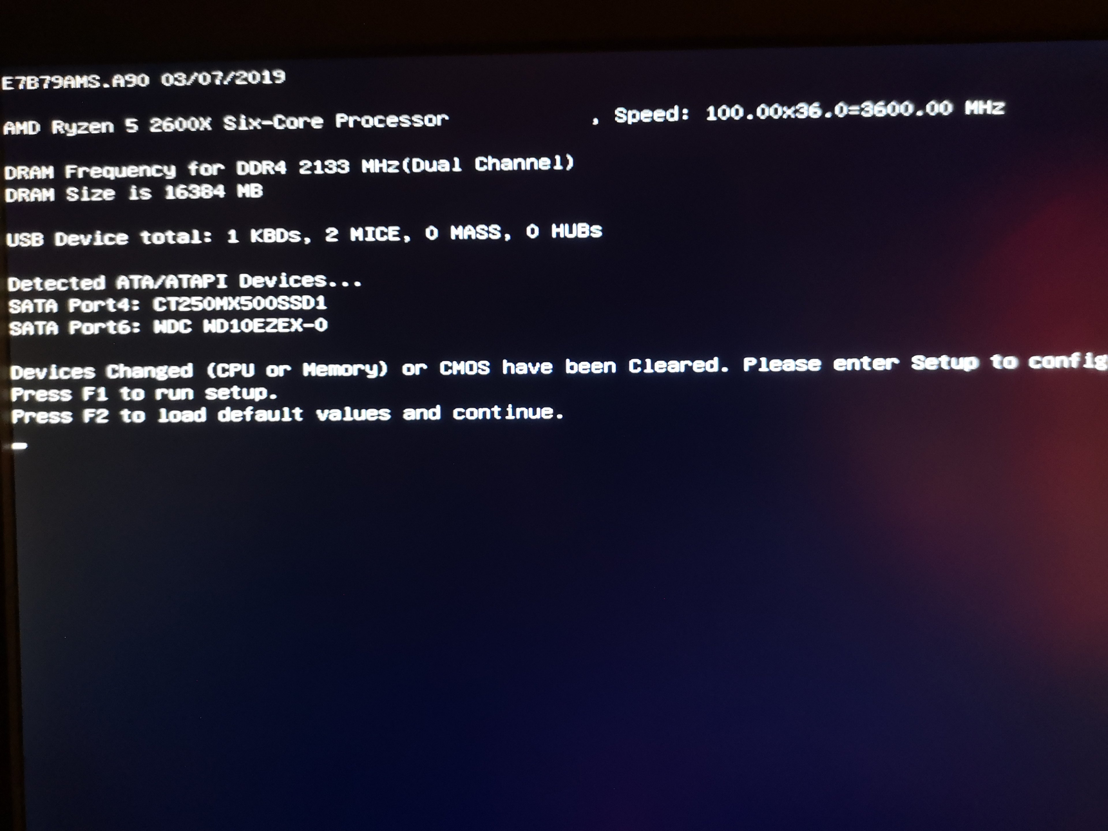

Ok hab ich soweit hinbekommen. Gelange jetzt in folgendes Menü
Run setup oder default values? :confused_alt:

Du musst ja wieder rein um deine normalen Werte wieder einzustellen. Run Setup.
Dein UV hat ja bei -75 noch funktioniert, das kann man zwar auch wieder einstellen - mir persönlich wäre das zu nahe am Ausfallpunkt und würde dann erstmal -50 stehen lassen.
Testen. :)
