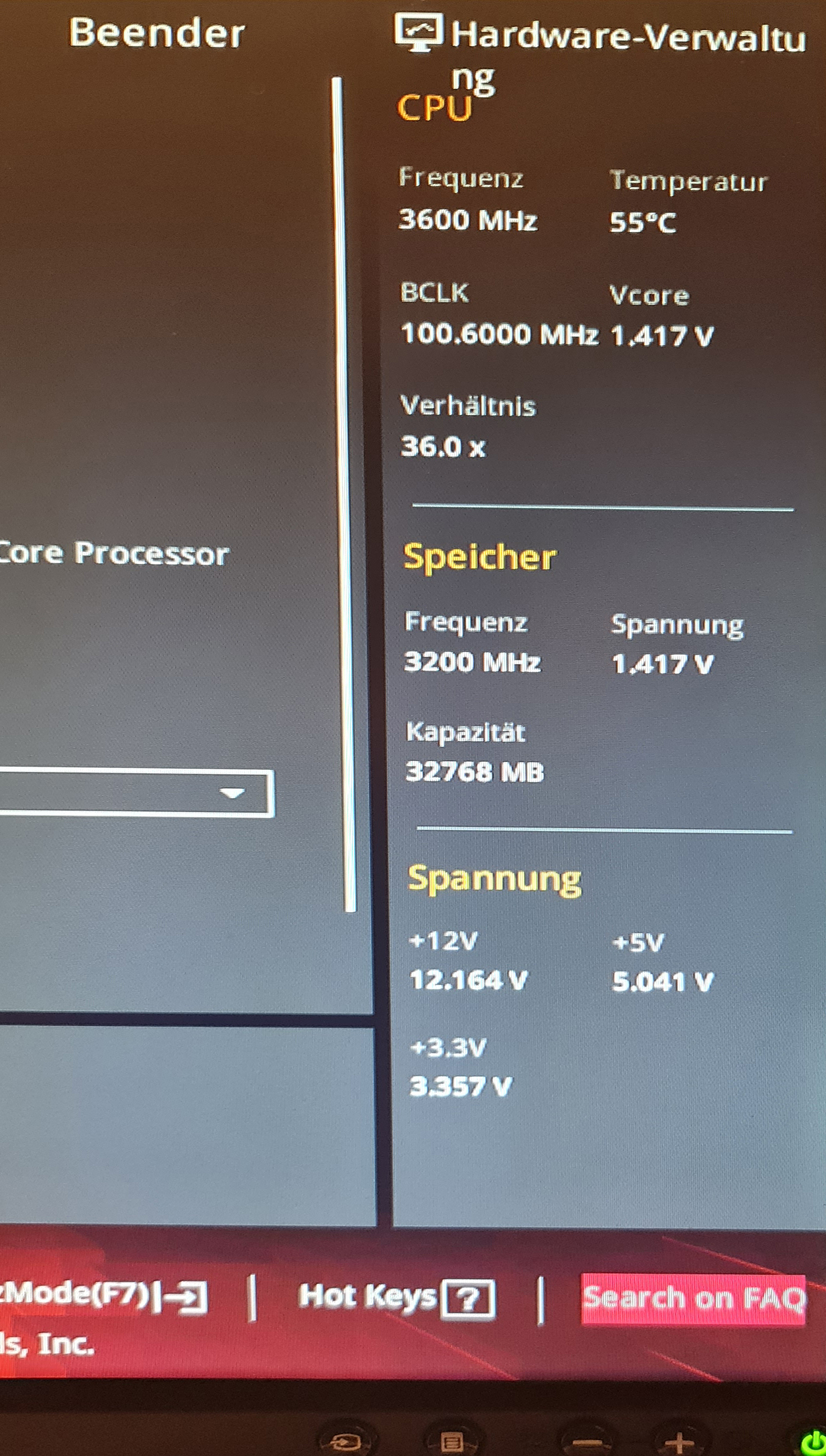

Habe eine Frage zur Geshwindigkeit des CPU. Beim Start zeigt CPUID CPU-Z einen Corespeed von ca 4000an. Nach etwa 1 Minute werden nur noch 2199 MHz angezeigt.
Im Bios habe ich nach der Installation alles auf Auto gelassen..

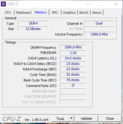

Beim Speicher habe ich 3200Mhz im Bios eingestellt. CPUID CPU-Z zeigt aber nur1599,6 MHz an.

Wenn keine Last anliegt, geht der 3600 auf 2199 MHz zurück. Wenn Last anliegt, dann steigt der Wert doch sicher oder?
Und beim Speicher nimm mal 1599 MHz mal zwei... Das ist die Memory Clock, die man mit 2 multipliziert und man hat den Speichertakt von 3200 MHz.
Wenn keine Last anliegt, dann taktet die CPU automatisch runter um Strom zu sparen und weniger Abwärme zu generieren. Das ist vollkommen ok so und man sollte das auch so belassen.
Der RAM Takt ist auch absolut richtig. Du nutzt ja "Double Data Rate" RAM. Also die ca. 1600 MHz x 2 und schon biste bei 3200.

Hm... Bei den Timings werde ich gerade nervös. SOOOOOOO schlechten Ram mit 3200 MHz? Da stimmt doch was nicht... Siehe @BurnMaster2000
Das ist doch nicht etwa so ein Speicher? Und selbst dann würde was nicht stimmen.
Und dann sind 1,417 Volt Spannung für den Stock 3200MHz Speicher auch zu viel, da reichen 1,35 Volt vollkommen aus. 1,417 Volt: Da bewegen wir uns auf Übertaktungssspeicher-Niveau
Er wird alles auf "Auto" gestellt haben und im Bios selbst "3200" Mhz ausgewählt haben.
Das ist schon besser als viele andere hier ^^, sorgt aber dafür, dass das Board natürlich die falschen Werte trimmt. =)
Wie gesagt, bitte einmal alles auf "Auto" wieder stellen, neustarten, ins Bios gehen und bei XMP Profil/DOCP Profil XMP1 auswählen. Damit lädt er automatisch die richtige Geschwindigkeit mit den richtigen Timings.
Timings sind die Werte welche unterhalb Deiner Frequenz auf dem Screenshot zu sehen sind.

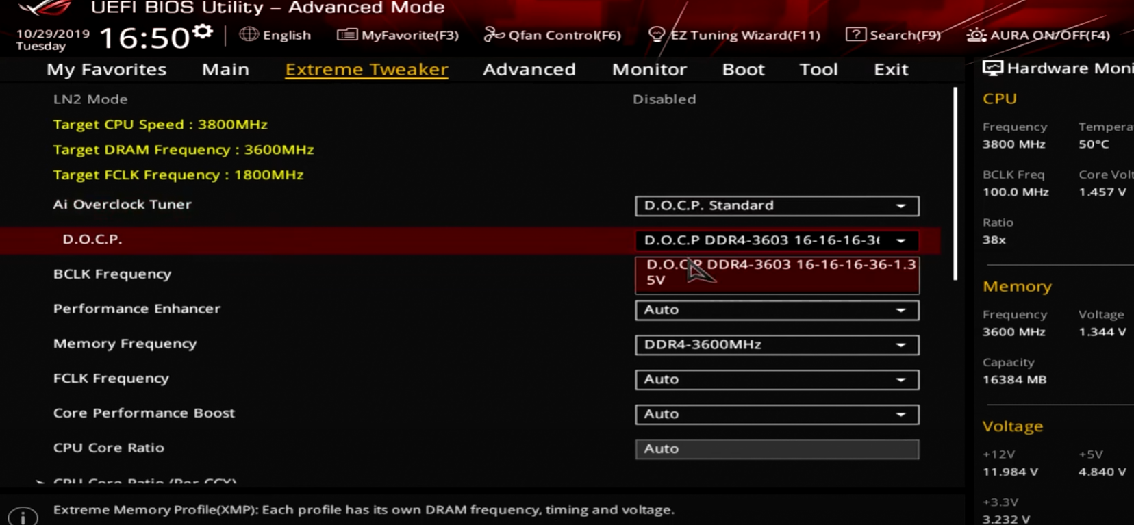

Leider finde ich im Bios nicht XMP1 Profil, habe nur unter Ai Overclock Tuner Auto+ Manual und DOCP Standard
Bios ist das Neueste
@Upa:
ASUS nennt es (zumindest bei AMD) DOCP und nicht XMP. sollte aber eigentlich auf der startseite des UEFI auf der linken seite zu finden sein.
Hier mal geschaut?

just_f schrieb:
sollte stimmen - 3200Mhz durch 2 -> ~1600Mhz
Schau dir mal die Timings an, ich wette, dass hier einfach nur der Takt auf 3200Mhz eingestellt wurde und die Spannung auf 1,41 Volt.
Upa schrieb:
Das ist bei ASUS das XMP. Dieses bitte laden.

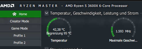

Hier kann man gut erkennen das die Kerne mit dem Takt sehr weit runter gehen. Man sollte schon die "Core Effective Clocks" betrachten. Ab einer gewissen Geschwindigkeit werden die Kerne "schlafen" gelegt aber sehr schnell wieder aufgeweckt sollte eine Last anliegen.
O.K habe es gefunden und eingestellt. Jetzt ist Alles OK.
