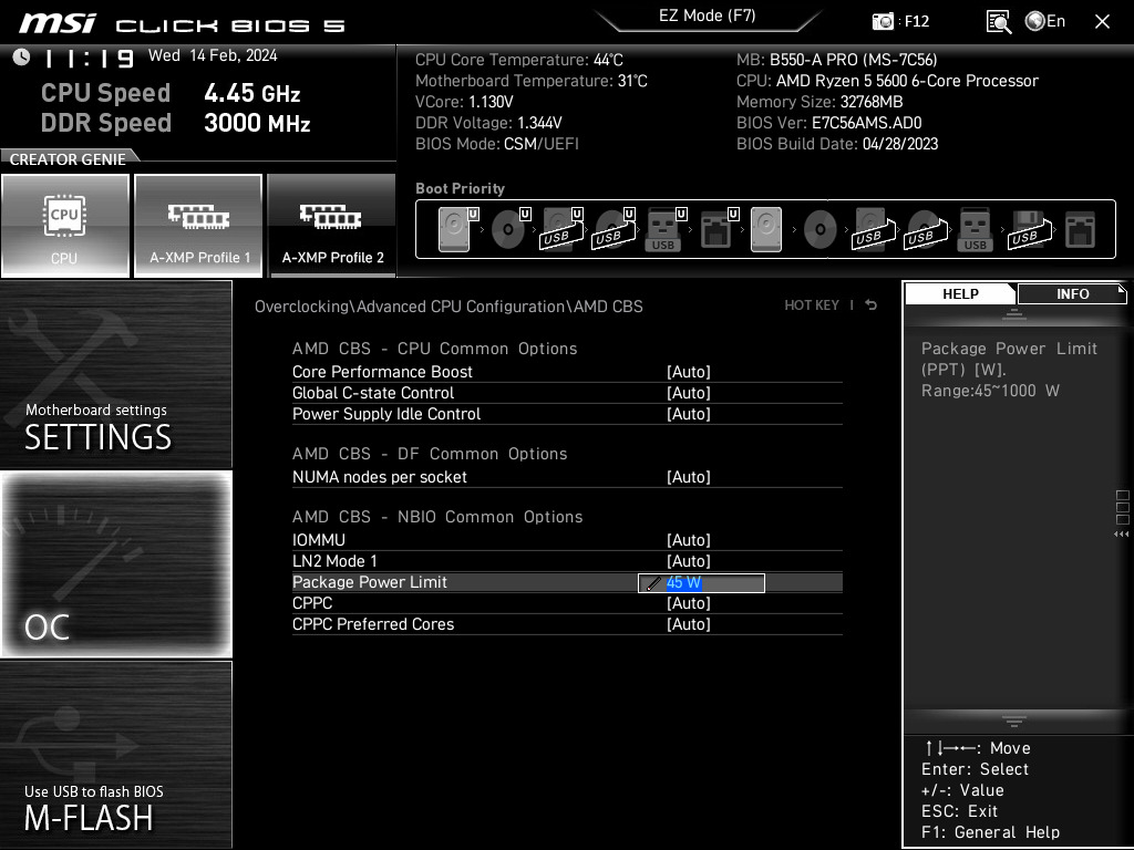

Hi,
ich wollte den 5600er Ryzen nun auch einmal kühler halten mit vorhandenem Equipment, das MSI B550 Pro hat wohl keinen Schlater Eco Mode, daher habe ich im OC Tab advanced manuell 45W eingestellt.
Reicht das oder muss ich zwingend noch etwas anderes verstellen um nichts kaputt machen zu können?

im Prinzip reichts, aber ein Screenshot der Einstellung in Deinem Bios würde nicht schaden.

Das PPT (nicht: TDP!) des 5600 liegt doch ohnehin nur bei 78W. Mit diesen 45W TDP Einstellungen drosselst du die CPU auf 60W. Kann man machen, ist aber schon arg wenig.
Wie du allerdings ohne Eco Mode darauf gekommen bist? Nicht, dass du am Ende noch ein PPT von 45W gesetzt hast. Oder nutzt du das Ding nur für Office?
Was du da verlinkt hast ist Undervolting. Das limitiert nicht den Energieverbrauch absolut, sondern senkt ihn, indem die anliegende Spannung gesenkt wird, die für einen bestimmten Takt notwendig ist.
Reaktionen: Einfallslos2023

Der Eco-Mode macht doch nur bei CPUs Sinn, welche mehr als 65 W TDP haben. Und bei 65W zieht er eh meistens um die 80 bis 88 W, je nach CPU. Es werden der iMC und noch ein paar Sachen nicht berücksichtigt bei den Einstellungen, daher liegt dann der Verbrauch über den 65W.
Selbst bei der 45W-Einstellung, was bei einem 5600 kaum oder besser keinen Sinn ergibt, müsste er um die 60 W ziehen.

Ja und paralell hatte ich eben mal gegoogelt und da war vom Eco Mode die Rede den ich im BIOS nicht gefunden habe, aber eben einen Tab wo MSI besagte 55 oder 45 Watt einzustellen vorschlägt.
Auf 45 Watt habe ich in Prime dann nur noch 50er Temperaturen statt 90,x..das ist doch ein Traum, mit dem stock Kühler, massig Platz und Airflow im Gehäuse, Temps ok.
Ja und bzgl. der Performance hab ich nen Benchmark angeworfen, glaub es war Geekbench, da hat ein 5600er Ryzen single 2xxx und multi 85xx laut charts und ich habe nach dem Durchlauf single 21xx und multi 76xx gehabt.
Also single sogar ne Schippe mehr und multi sind das schlappe 11/12% Verlust bei 30 Grad weniger, das ist doch ein Träumchen?
Übersehe ich was? Würde das sonst glatt so lassen. In den anderen Threads spielen die wohl auch noch an diesem ECD/EDC ??? und TD...rum, muss das sein damit man nichs mit falschen takten/SPannungen etc kaputt macht oder kann man gefahrlos einfach nur die Watte eben ändern?
Screenshot reiche ich nach.

Einfallslos2023 schrieb:
Das Teil ist Müll, daran ändert auch ein niedriges Powerlimit nichts, aber man kann es so machen.
Du verlierst etwas Leistung, aber die Effizienz steigt.
Es reicht, wenn du den PPT Wert senkst, den Rest kannst du einfach lassen.
Durch reduzieren der Powerlimits geht nichts kaputt.

Die 45W entsprechen jedenfalls nicht dem Eco mode, sondern sind deutlich darunter.
Für den 5600:
Normal: 65W TDP, echter Maximalverbrauch (PPT!) 76W.
Eco: 45W TDP, echter Maximalverbrauch (PPT) 60W
Du: PPT = 45W
Wenn dir die Leistung auf 45W reicht, okay... Jedenfalls ist das für die Raumluft im Bereich einer alten Glühbirne.
