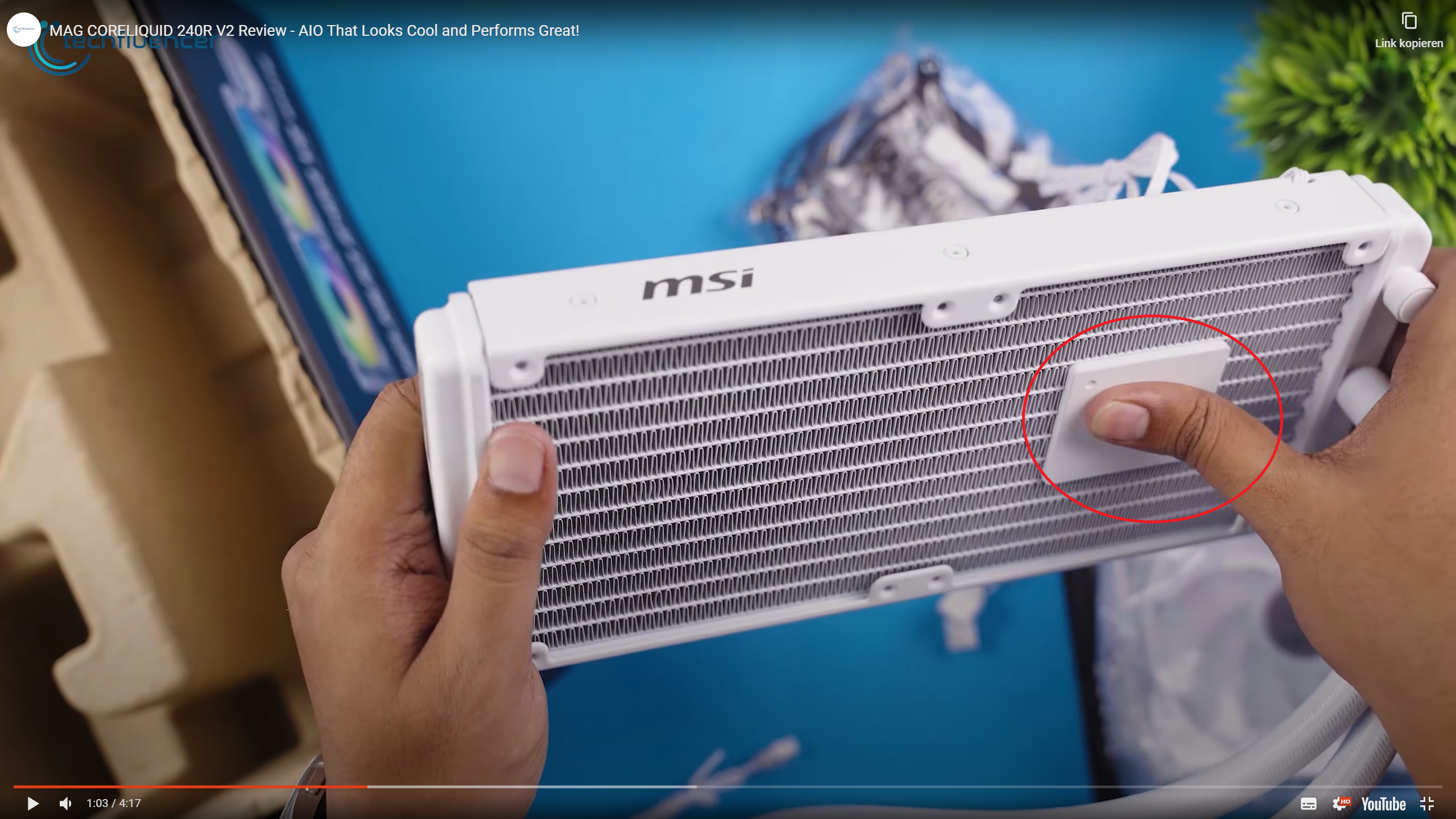

Mhhh die V2 ist doch immer noch ne Apaltek und keine Asetek.
Mit der Pumpe im Radi wird ja das Asetek Patent umgangen.
Ach du meintest damit deine AiO die K-Serie ?!
wäre es schädlich wenn die CPU solange auf 80 bis 90 grad bei Games dauerhaft läuft bis ich eine neue AIO bekomme?
Genau die meine ich, die Pumpe ist bei mir verbaut. Dann ist die 240er ja hinfällig obwohl die verbessert worden ist.

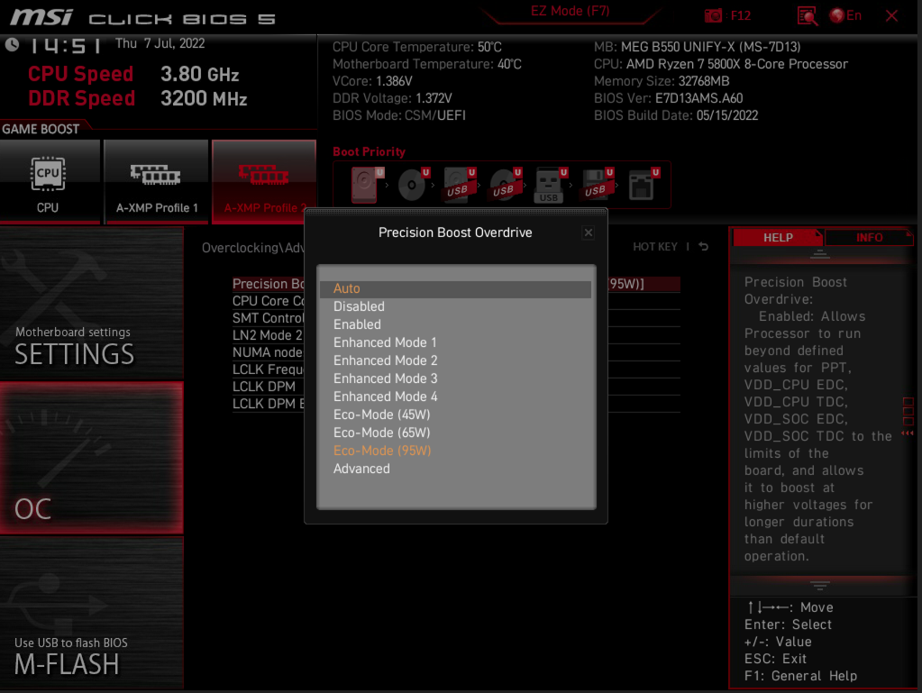

Einfach erstmal im BIOS auf 65W ECO Mode gehen.
Hab ich zieht sich immer noch mehr als 65 Watt
und wird immernoch so heiss,, bringt keine veränderung

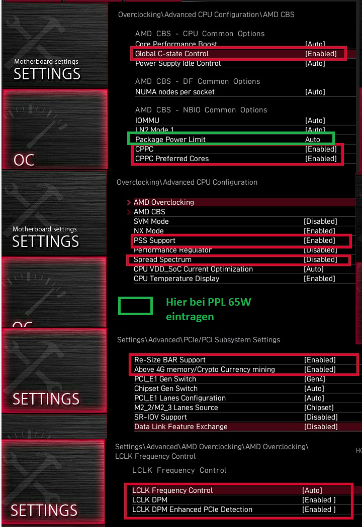

Hier mal ein paar Einstellungen:
Zusätzlich zum 65W ECO Mode beim PPL auch 65 W eintragen, sonst ist das ja 88W.
Damit zieht die CPU nur noch 65W, kannst du mit HWINFO64 überprüfen.
Man verliert ein wenig Leistung aber ist ja nur zum Übergang.
Sollte die Temperatur immer noch so hoch gehen würde ich den PC stehenlassen oder falls vorhanden einen Luftkühler als Übergang verbauen. Sowas sollte man immer als Reserve liegen haben.

CPPC Preferred Cores hab ich extra aus .
damit läuft das System flüssiger und games auch.
wenn es eingeschaltet ist hab ich lags in games.
und bei Re-Size Bar - hab ich auch probleme gehabt nur Ruckler
ohne Bar läuft alles flüssiger.

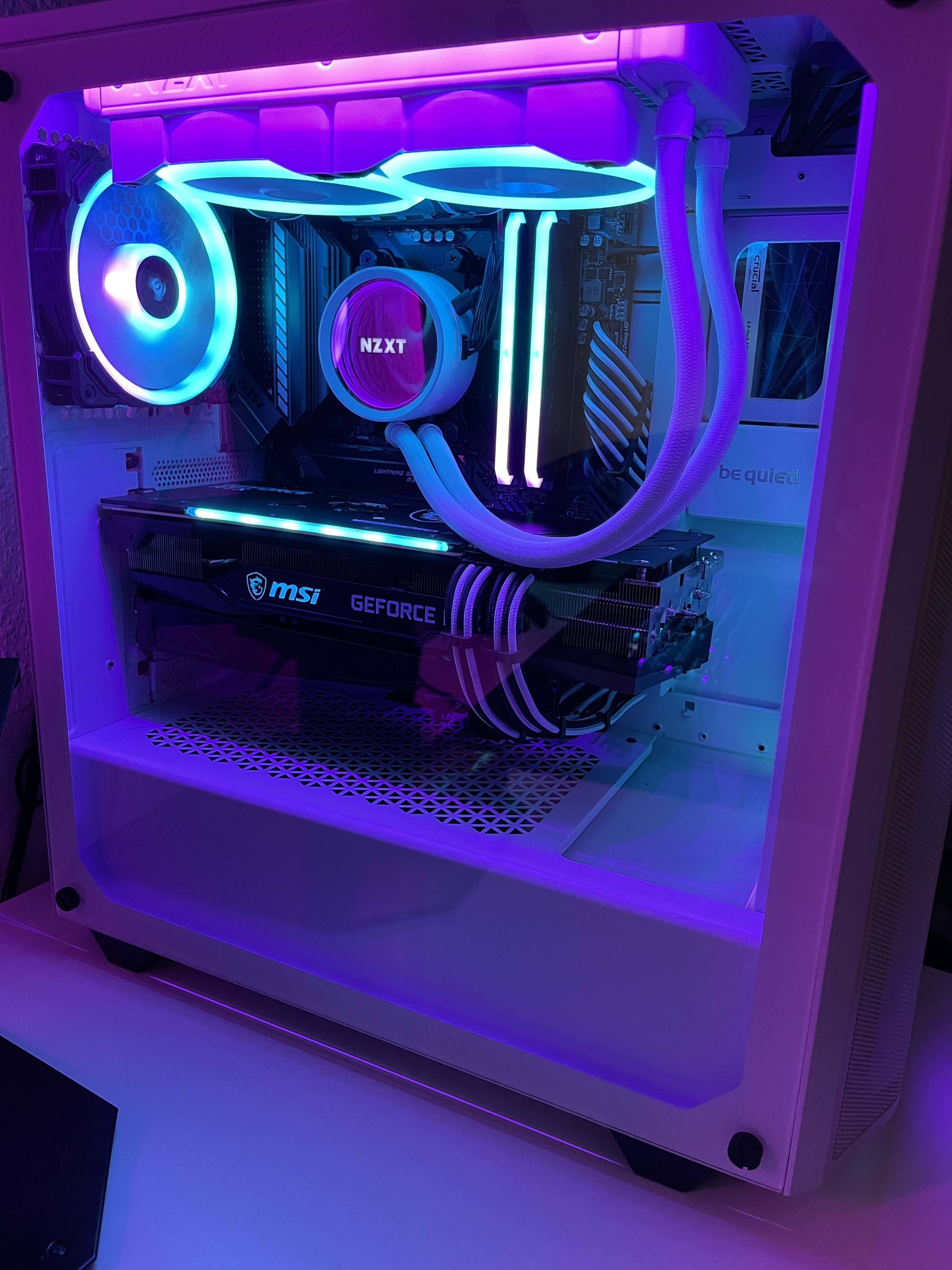

Hab jetzt eine neue Kühlung ( AIO )
Im Deckel verbaut .
Ist da so gut oder eher falsch siehe Bild
Bei Cod mw2 ( 2022 )
Wird die CPU um die 70 grad
Werde nur die NZXT lüfter gegen Artic P12 PWM tauschen
Ist doch gut so.
Was erhoffst du dir mit dem Austausch der Lüfter? Bestenfalls wirst du 2 °C rausholen (falls überhaupt!).
Temperaturen sind auch in Ordnung und auch mit einer AIO wird ein Prozessor schwer zu kühlen sein. Ein paar Grad könntest du gut machen, wenn der Radiator nicht mit der Abwärme der Grafikkarte vorne verbaut, die kühlere Luft aus dem Raum bekommt. Dafür wird aber dann deine Grafikkarte vorgewärmte Luft vom Radiator bekommen und fällt etwas schlechter aus.
