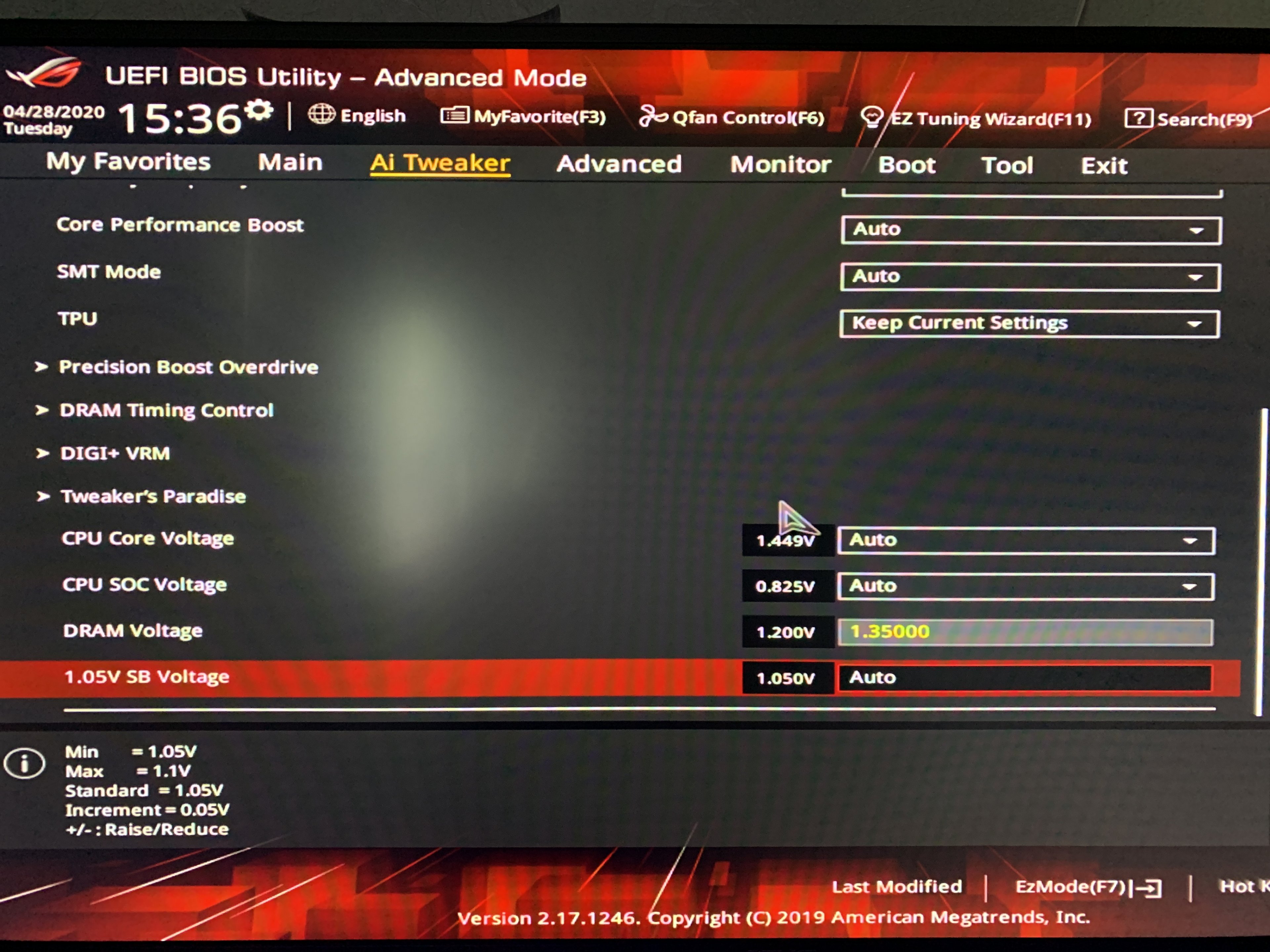

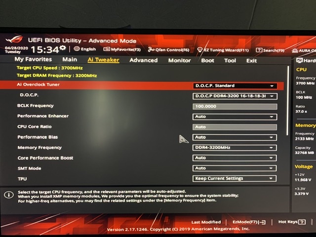

Das ist die Startseite vom AI Tweaker
Und das hier eben noch
EDIT: Nachdem ich das BIOS aktualisiert habe is plötzlich CPU Core Voltage da...
Dann eben bei der CPU Core Voltage langsam runter tasten - wenn der PC abstürzt/unerwartet reagiert dann eben wieder etwas mehr geben.
Die 1,450V braucht deine CPU ohne OC sowieso nie... und auch mit wäre es etwas viel.
Und vergiss nicht die Autoerkennung der Lüfter durchlaufen zu lassen.
