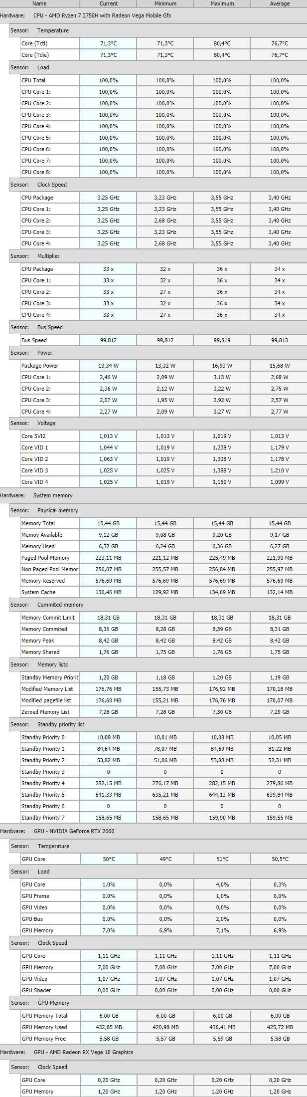

Als erstes habe ich Festgestellt das zum einen meine GPU kaum über 35% Auslastung kommt, dafür meine CPU permanent auf 100% läuft.
Dabei habe ich dann auch Festgestellt das die CPU sehr warm wird und Runtertaktet.
Also: Zusätzliche Lüftungsschlitze in die Bodenplatte des Laptops.
Nun läuft die CPU unter Volllast auf 70-75 Grad und nicht mehr wie vorher auf +95 Grad.
Zusätzlich hat sich die durchschnittliche Taktgeschwindigkeit von ca. 2,5Ghz auf 3,2Ghz erhöht.
Jetzt zu der Frage: Die Maximale Taktgeschwindigkeit beträgt ca. 4Ghz.
Warum läuft der CPU trotzdem nur auf 3,2Ghz selbst in einem Benchmark und das obwohl er Relativ kühl bleibt?
Habe mal den PC neu gestartet, Cinebench 23 gestartet und danach Quick CPU um die Durchschnittlichen Daten unter Volllast nicht zu verfälschen und das mal so 4-5min laufen lassen.
Die CPU läuft auf 3,55GHz bis sie eine Temperatur von 80,+ Grad erreicht und Taktet dann Runter.
Wie bringe ich die CPU dazu weiter unter dieser Last zu laufen? 80Grad sind heutzutage ja nicht so viel.

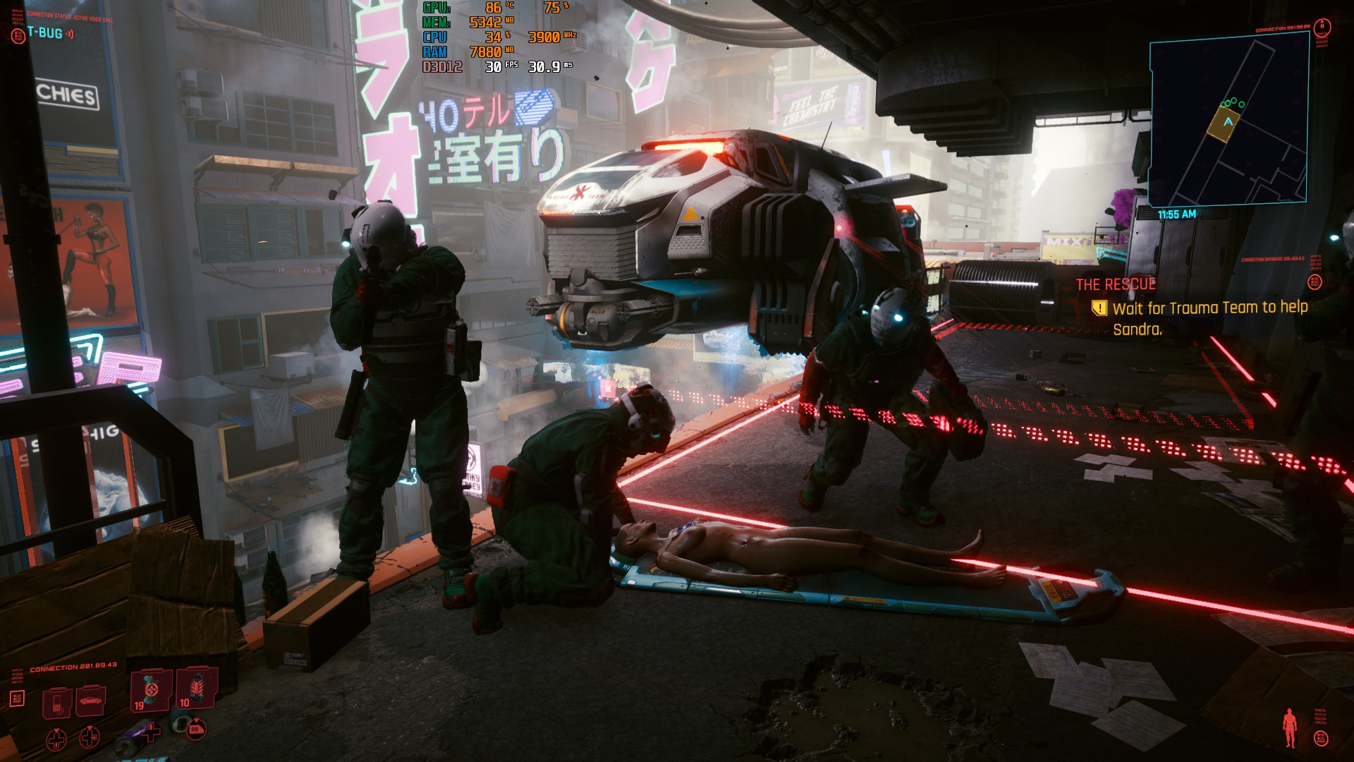

Glaubt es oder nicht, ich habe in Cyberpunk im voreingetellten PRESET HIGH in 1080P entspannte FPS von 30-50fps. Draußen (City) ebenfalls. Spiele oft an meinem Samsung TV und habe dort einmal 1440p eingestellt. Die Grafik profitiert enorm von der höheren Auflösung. Bin dafür auf PRESET MEDIUM herunter gegangen und bin bei 30-40 fps. Habe zwischenzeitlich (wie so oft) die fps auf 30 gecappt (Energie- und Wärmeentwicklungsgründe). Richtig flüssig mit >60fps ist natürlich etwas anderes. Aber für mich ist das vollkommen okay. Bin nichts anderes von meiner Playstation gewohnt.
An den Threadersteller : Kann es sein, dass du Raytracing aktivert hast? Das zieht enorm. Unterstützt ja meine GT 1660Ti nicht. Mal grob gesagt, sind die 1660TI und die RTX2060 ja gleichauf.

Habe nun auch mal auf 1080p den High Preset benutzt und dazu noch:
Anisotropy - 4
Cascaded Shadow Range - Low
Cascaded Shadow Resolution - Low
DLSS - Auto
und den Hex edit von Reddit benutzt.
Habe jetzt zwischen 30-50FPS auch in der Stadt beim fahren.
Es gibt zwar noch kleine Mini Ruckler wenn ich schnell unterwegs bin aber das bin ich eh schon von GTA gewohnt. :)
