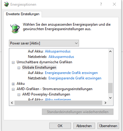

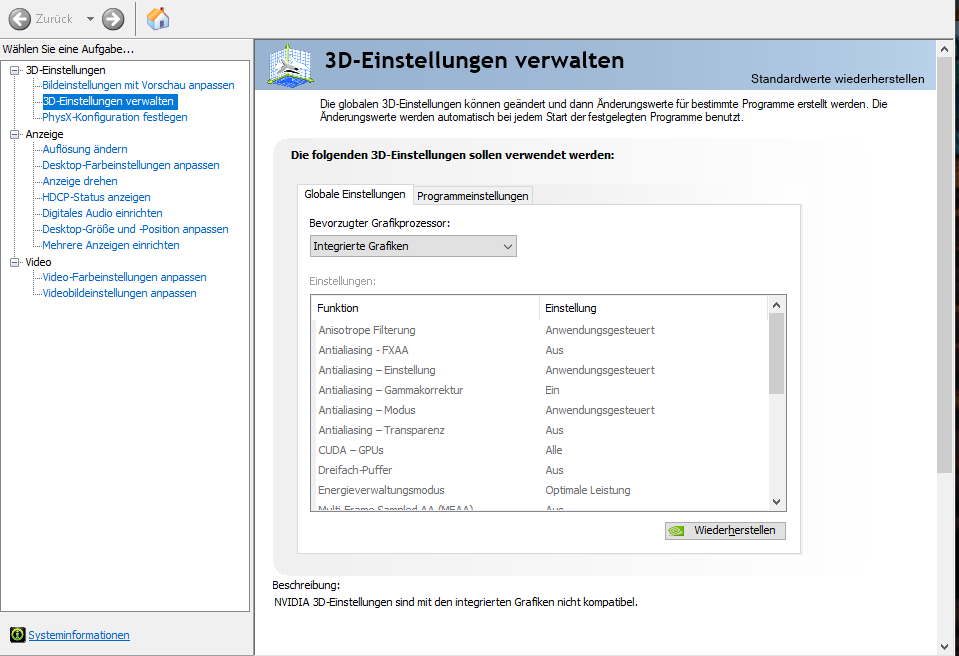

mein Notebook besitzt einen Ryzen 7 3750H und eine GTX 1660 ti. Im Windows bekomme ich aber die integrierte Vega 10 nicht zum laufen. Er nutzt immer die GTX, obwohl in der Systemsteuerung von Nvidia und in den Energieoptionen die integrierte GPU ausgewählt ist.
Hier das Gerät:
https://www.computerbase.de/preisve...t-stealth-black-90nr0282-m00660-a2062215.html
Ein paar Bilder der Einstellungen:
Hat jemand eine Idee?
