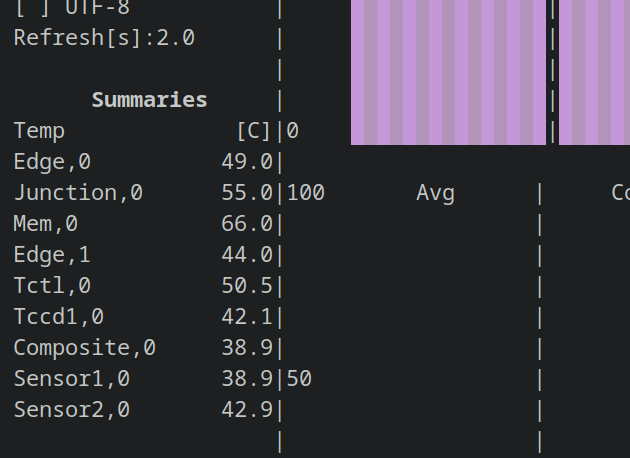

Im Desktopbetrieb (surfen, Youtube etc. - CPU Load 5-15%) sehen die Temps wie folgt aus:
CPU

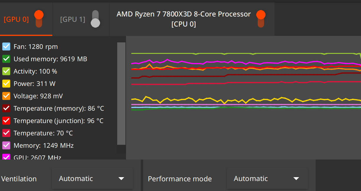

Wenn ich Zocke (hier Cyberpunk 2077 in 4K) sieht das wie folgt aus:
GPU
MangoHud wirft im Spiel auch eine Throttling Warnung für Power und Temp aus.
Die Performance im Spiel ist aber Tadellos. Frametimes sind sehr glatt und stets 100+ FPS.
Ähnlich sieht es bei Ghostrunner aus was ich derzeit Zocke. Die Spiele laufen alle Stabil und ohne Probleme und ich hab auch schon mehrstündige Gamingsessions hinter mir (da hab ich mir auch noch nicht die Temperaturen so genau angeschaut).
Sorgen macht mir vor allem die Junctiontemperatur. CPU Kühler sitzt auch recht fest.
Meine Frage: Ist hier eher das Gehäuse der schuldige weil es, so nehme ich zumidnest an, nicht den besten AirFlow hat (inkl. vielleicht 1-2 Gehäuselüfter zu wenig?)?
Oder mache ich mir unbegründet sorgen?
Für Tipps und Hilfen bin ich dankbar.

Wo siehst du ein Problem mit der CPU-Temperatur? Die ist doch ok. 72,9 °C beim Zocken sollte im erwartbaren Bereich liegen und ist weit entfernt von Drosselung oder so.
Edge, Junction und Mem sollte alles Grafikkarte sein und bei der Red Devil gibts wohl Mängel bei der Wärmeleitpaste. Das würde den Hotspot von 100 Grad erklären.

@H1ldegunst
Ja, wusste zu dem Zeitpunkt noch nicht, welche Werte das genau sind bis ich mal nachgeschaut habe welche Sensoren dahinterstecken.
Habe das mal nachrecherchiert und da ein Video von Igorslab gefunden und habe das repasting selber mal durchexerziert.
Hatte bei Ghostrunner bei längeren Sessions da schon mal 105° stehen. Nach dem Repasting habe ich jetzt eben mal fast 2 Stunden gespielt und die Junctiontemperatur erreichte aller höchstens 98° (könnte aber auch nur so ein Sensorsprung gewesen sein) und blieb i.d.R. über weite Teile bei 95-96°.
Hat schon mal ein wenig gebracht. Danke für den Hinweis.
Muss mir jetzt nur gedanken machen wie ich die Schraube mit dem "Warranty Void" Sticker wieder hinkriege :D
Aber ich denke ein neues Gehäuse wird es dann dennoch werden.
Er hatte jetzt 70 Grad Edge und 96-98 Hotpot. Der Unterschied ist nicht perfekt.
Aber da sind nochmals 12-14 Grad K bis sie drosselt.
Auch der Speicher ist mit 86 Grad in Ordnung.
Und in einem Gehäuse mit mehr Flow wird das alles automatisch deutlich besser.
Daher, könnte man mal bei der Graka repasten wenn man möchte, aber muss nicht.
