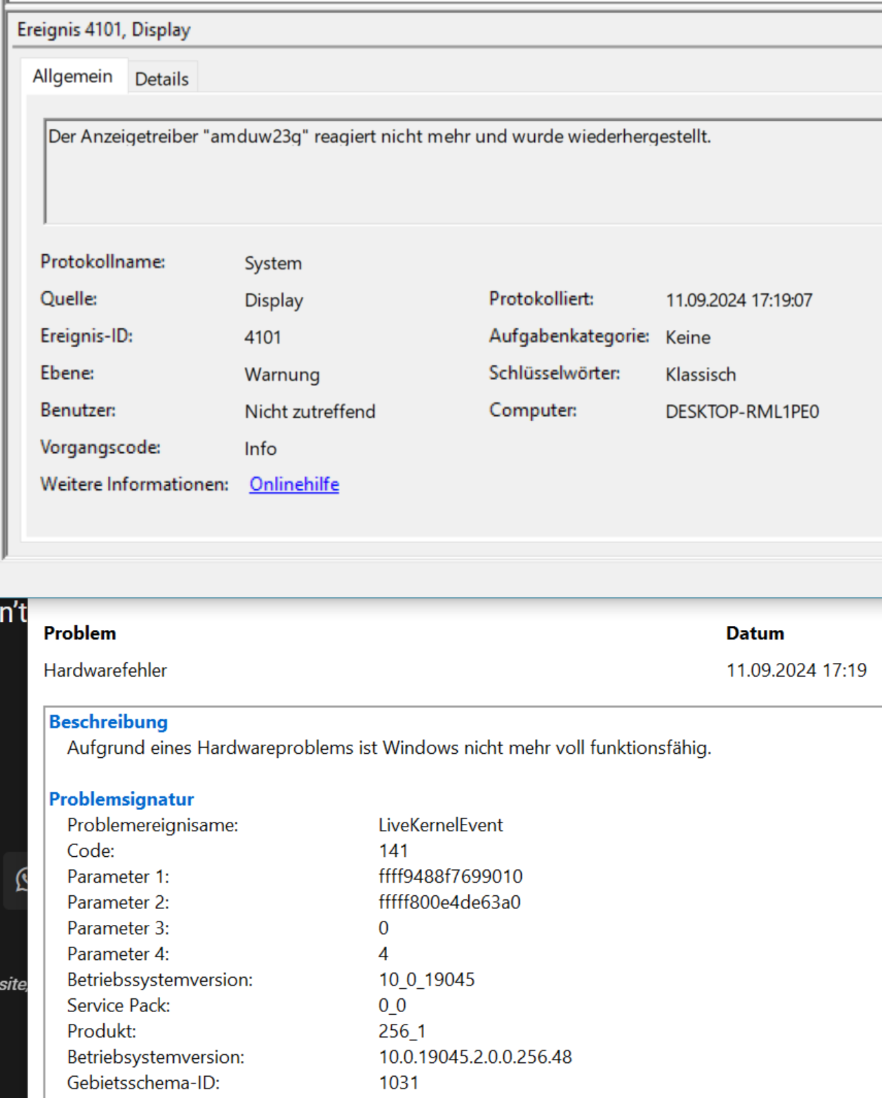

Ja....hier
8600G im DeskMini X600 MB
Fragt sich nur ob es der gleiche Fehler ist ?
Bei mir wird Bildschirm schwarz, dann weiß und nach paar sec läufts wieder OHNE Neustart.
Hast auch Hardwarefehler im Zuverlässigkeitsverlauf ?
Mit welcher Fehlerbeschreibung ?
Teckler schrieb:
Ja....hier
hier bleibt der screen einfach stehen und friert ein....
@enzo80 bin jetzt wieder am Rechner,
Sieht es bei Dir auch so aus ?
Oben ist die Computerverwaltung | Ereignisanzeige ... System mit dem Fehler:
"Der Anzeigetreiber "amduw23g" reagiert nicht mehr und wurde wiederhergestellt"
Unten ist der Zuverlässigkeitsverlauf mit "Hardwarefehler"
