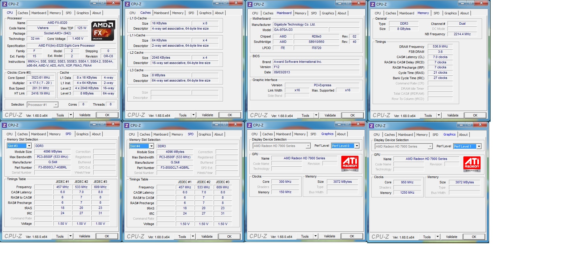

Kannst du alle Bilder aus CPUz hochladen ?
So hier sind alle Screens von CPU-Z, wenn noch etwas benötigt wird, bitte um Info.
Ist der HT Link mit 2400 nicht etwas zu hoch? - der Rest sieht gut aus.
