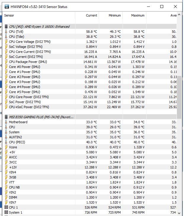

Bei mir verbaucht die CPU im Idle 15-20 W das ist zwar bei 2,4-2,6 GHz aber das ist mir ziemlich egal bei 15 W ?!
Ausgelesen habe ich das übrigens mit HWInfo64

Was sagt denn HWInfo zur Leistungsaufnahme und bleibt die Spannung auch bei einem konstanten Wert? Wenn die Leistungsaufnahme beim surfen ~20 W beträgt würde ich mir keine Gedanken machen. Das kriegst du halt auch nicht wirklich niedriger, wenn du Stunden mit optimieren zu bringst.
Werte Schwanken jetzt natürlich minimaler Ernergieverbrau CPU im Ryzen Sparplam auf 70 % gestellt.
