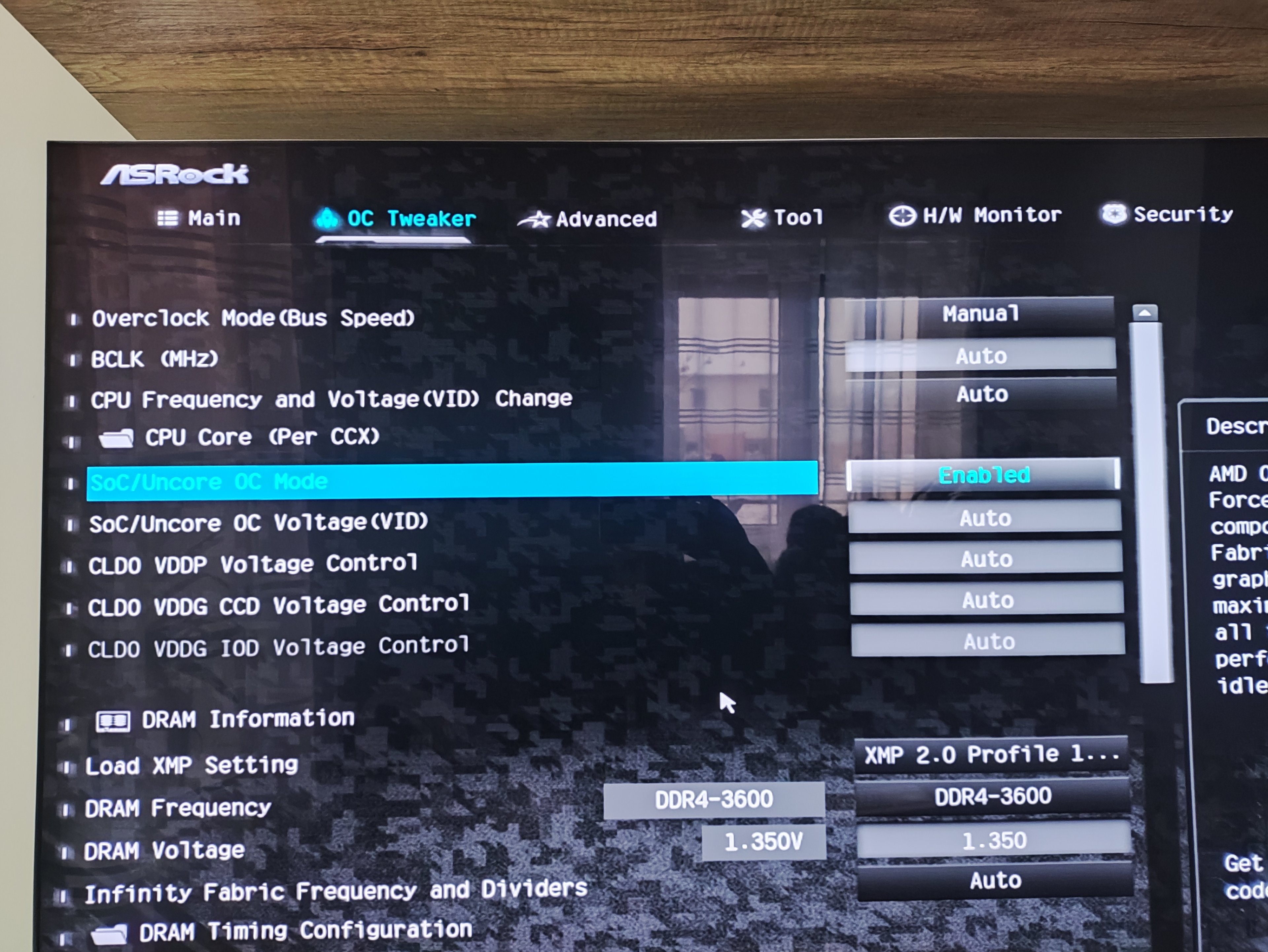

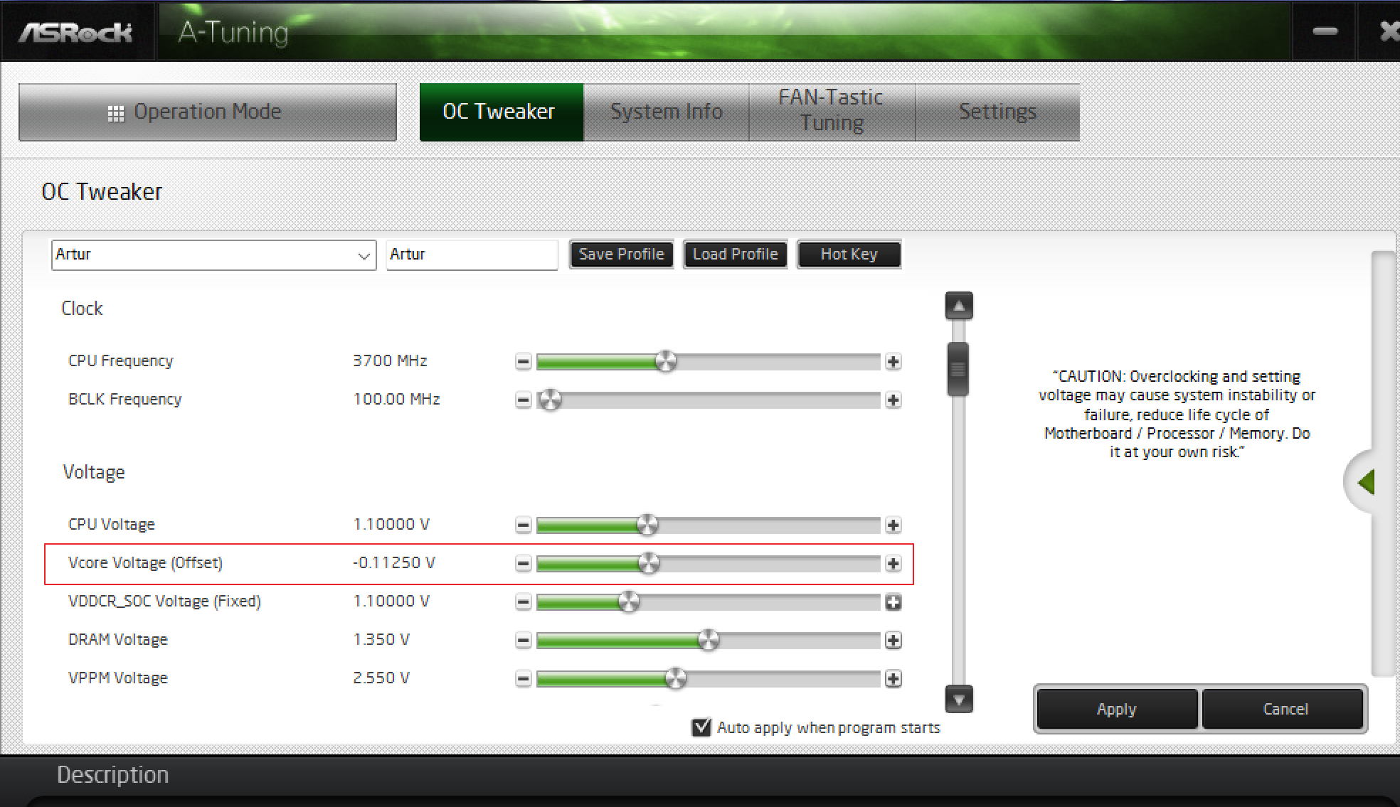

mit dem ASROCK Programm A-Tuning kann man die CPU mit dem Schieberegler bei Vcore Voltage (Offset) sehr einfach Undervolten.
Das würde ich gerne direkt bei den Mainboard Einstellungen machen.
Wo trage ich den Wert ein?
Bei SoC/Uncore OC Voltage(VID)???
Und wenn ja welchen Wert 1,0 oder -0,1???
Vielen Dank im Voraus!

Schau dir mal den Curve Optimizer im BIOS an. Ich glaube das ist mit Ryzen 5000 die eleganteste Variante.

Danke für die schnelle Antwort. Mein Mainboard scheint so etwas nicht zu haben. Nur die Einträge im hinterlegten Bild.
Das wird unter PBO zu finden sein.
Advanced -> AMD Overclocking -> Press Accept -> PBO

Das war des Rätsels Lösung.
Ich danke Dir vielmals und wünsche ein schönes Restwochenende.
