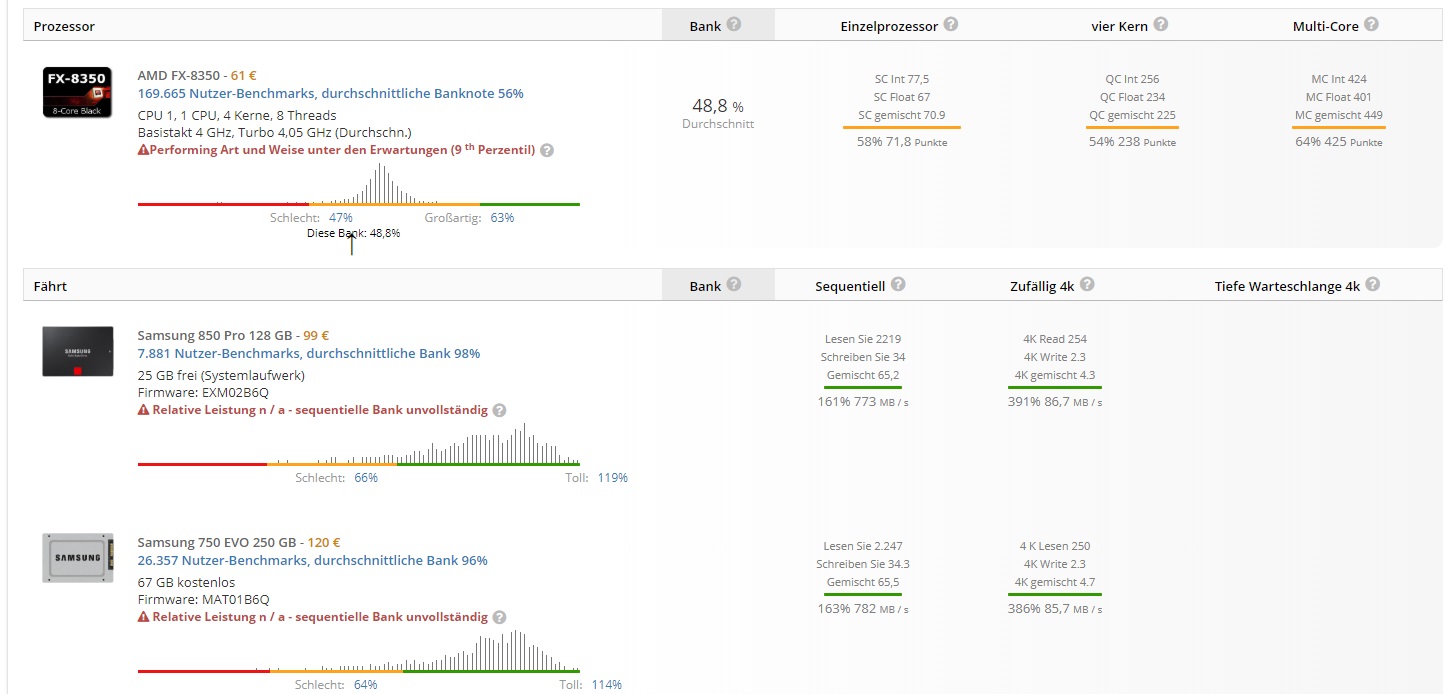

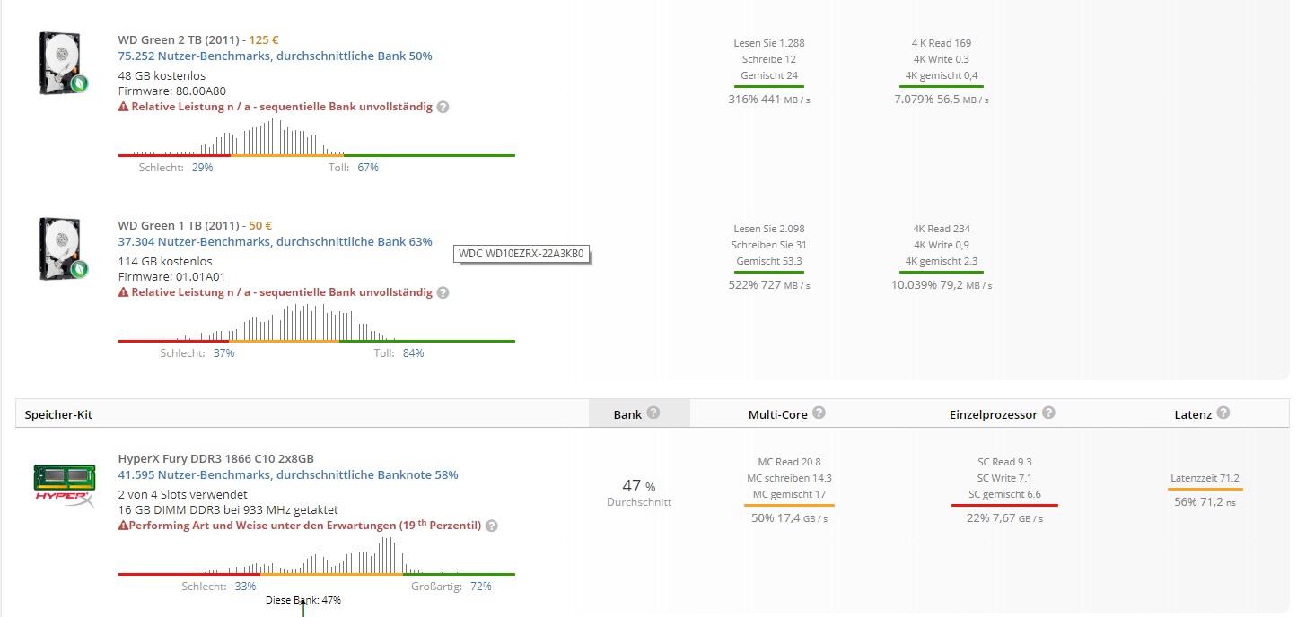

UserBenchmarks: sind die gut?
CPU: AMD FX-8350 - 48.8%
SSD: Samsung 850 Pro 128GB - 192.4%
SSD: Samsung 750 EVO 250GB - 192.3%
HDD: WD Green 2TB (2011) - 384.4%
HDD: WD Green 1TB (2011) - 622.2%
RAM: HyperX Fury DDR3 1866 C10 2x8GB - 47%
MBD: MSI 990FXA GAMING (MS-7893)
ich weiß gar nicht wie ich übertakte :)
ich will eh dann die kleinen ssd´s verkaufen und später die hdd´s ersetzen durch sata ssd
muss ich mir sorgen machen?

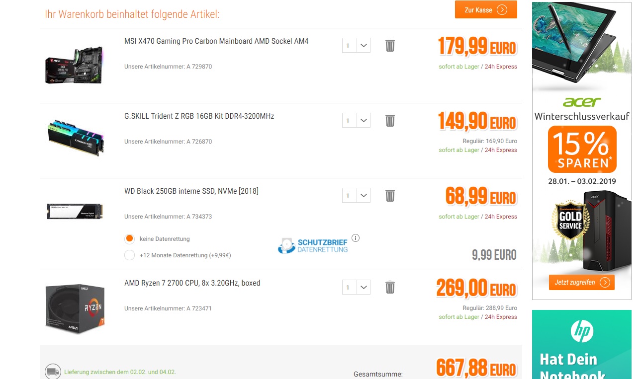

nun habe ich zwei Mainboards zu Auswahl. Welche soll ich nehmen? LED muss nicht unbedingt sein, sondern lege Wert auf Stabilität und Langjährig vielleicht sogar für die zukünftige CPU´s.
@akreb25:
und welche MBs...?

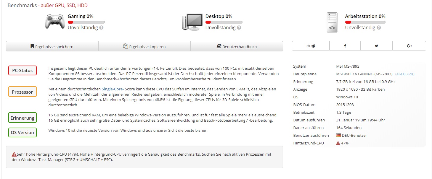

bei userbenchmark steht ja was nicht stimmt: irgendwas frisst dir im hintergrund die halbe CPU-power weg.

MSI X470 Gaming Pro Carbon oder ASUS PRIME X470-PRO
