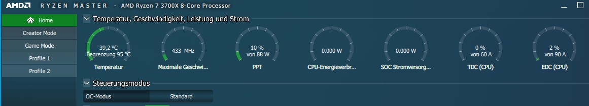

- Ryzen Master auf Version 2.3.0.1591 gebracht und PBO deaktiviert
Zeigt jetzt in der erweiterten Ansicht keine Werte mehr an für CPU-Energie/SOC Strom/TDC
Bin mir (fast) sicher, dass dem bisher nicht so war.

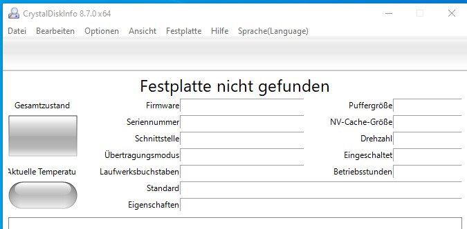

Scheint zu laufen, aber CrystalDiskInfo 8.7.0 x64 findet danach auch nach mehrmaligen Neuinstallationen genau gar keine Festplatte mehr. CrystalDiskMark6 interessanterweise alle.
Nichts dramatisches aber unschön und mir gehen die Ideen aus.
Jemand einen Tip das wieder ans Laufen zu bekommen?

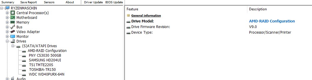

Alles da, neu ist die Raid-Konfiguration.
Das sollte dann wohl StoreMI sein.
So, den Plattenverbund mal getrennt und Neustart - gleiches Bild - zeigt keinen Datenträger zum Testen an.
Daran scheint es wohl nicht zu liegen.
Merkwürdig ... :confused_alt:

Was Ryzen Master betrifft, das liegt dann bestimmt an deinem ASRock Board und der neuesten AGESA Combo V2 1002. Ich hab das gleiche Problem mit meinem X570 Taichi. Wenn du das ältere v2.60 BIOS wieder aufspielst, müsste das wieder gehen.
Reaktionen: deYoda

@VelleX
Hat mich doch die Neugier übermannt - Jobs abgebrochen und vorheriges Bios 2.60 eingespielt.
Ryzen Master zeigt wieder korrekt alles an, Dein Tip war ein Treffer 👍 - Danke!
Und das erste mal bei dem Brett, daß mir hier ein neues bios etwas "querschiesst". Gab aber auch viele Änderungen mit der neuesten Version.
Unverändert erzählt jedoch CrystalDiskInfo es gäbe keine Datenträger.
Muss eine andere Ursache haben, schaun mer mal. :confused_alt:
"Lösung" für mein CDI Problem gefunden, so es vlt. jmd. interessiert.
StoreMI-Verbund aufgelöst und Software komplett deinstalliert (brachte für meinen Zweck eh kaum einen Vorteil),
CDI verrichtet wieder wie gewohnt seine Dienste.
Vertragen sich wohl nicht, die beiden - Schade eigentlich :rolleyes:
Du wirst lachen :p - Ich habs heute morgen schon eingespielt, kam aber noch nicht zum berichten.
Ryzen Master funktioniert in der Tat wieder wie gewohnt!
(Mit 2.90 ging es noch nicht)
Danke dennoch für Deinen Hinweis! Find ich super. 👍
PS: CDI (8.8.1) mag immer noch nicht, hier werde ich mal auf kommende Versionen für beide Programme warten dürfen.
@VelleX
Habe alle möglichen Optionen in sämtlichen denkbaren Varianten schon durch - leider negativ.
Sobald ich den Verbund auflöse arbeitet CDI ohne Probleme.
Liegt wohl, wie beschrieben, am Zusammenspiel der beiden Programme
