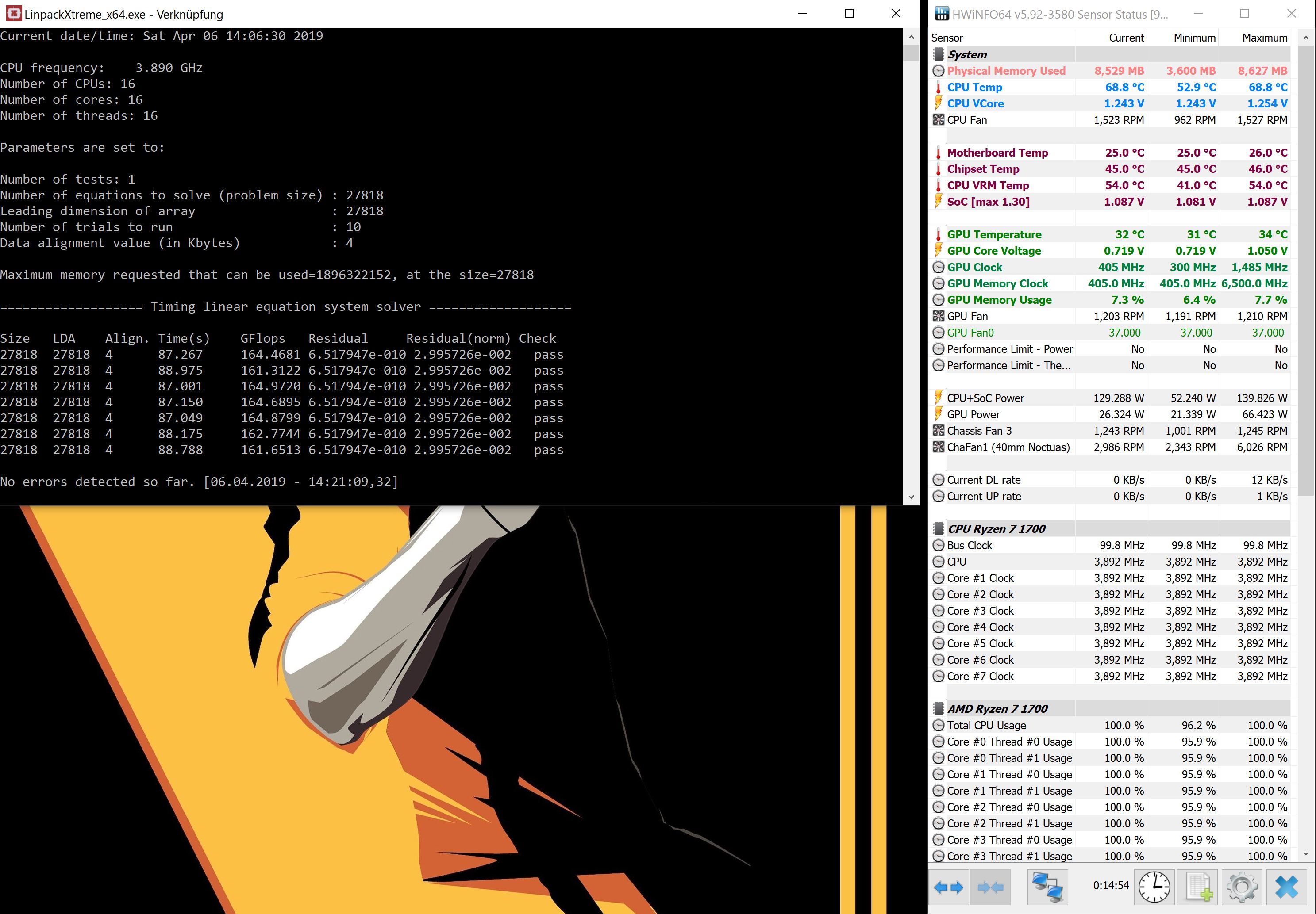

Edit: ok, hatte einen Crash bei ca 10 Min im Linpack, bin jetzt mal etwas hoch mit der Vcore, das lief durch 15 min.

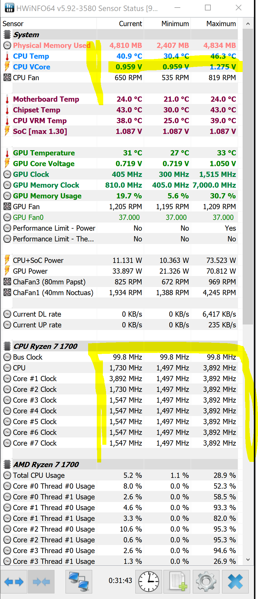

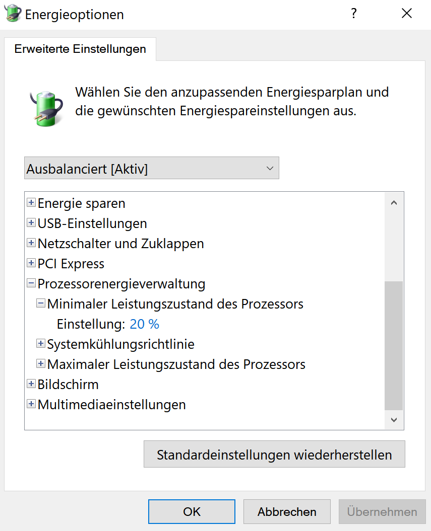

@thuNDa
Hab auch "ausbalanciert", da gehst auf erweiterte Optionen und dann hier hin, wenn das nicht fruchtet, melde dich nochmal, dann helf ich dir weiter.
773714
Schau, das ist aktuell mein HWInfo OC auf 3,9 Ghz Allcore, sowohl Takt als auch Vcore sind dynamisch, so soll es ja auch sein :)
Allerdings muss ich auch sagen, dass das irgendwie verbuggt ist. Je niedriger die Last-Vcore ist, desto niedriger ist dann auch die Idle-Vcore. Das hab ich noch nicht kapiert, warum. Vermutlich muss man hier an die P-States ran, aber da kenn ich mich null aus bisher.
773718
Wegen der Voltage... 1,17 Vcore bei 3,9 allcore wäre mega, sogar singlecore wäre das supergut...
Die Auto Einstellung spukt meistens einen viel zu hohen "safety first" Wert aus. Ist aber mal ein erster Anhaltspunkt mit gutem Optimierungspotential nach unten.
Mach erstmal eins nach dem anderen.
Welche LLC ist eingestellt? Die regelt den Vdroop (also wieviel Vcore weniger oder mehr bei Last angelegt wird vom System).
vg Chris
Reaktionen: thuNDa

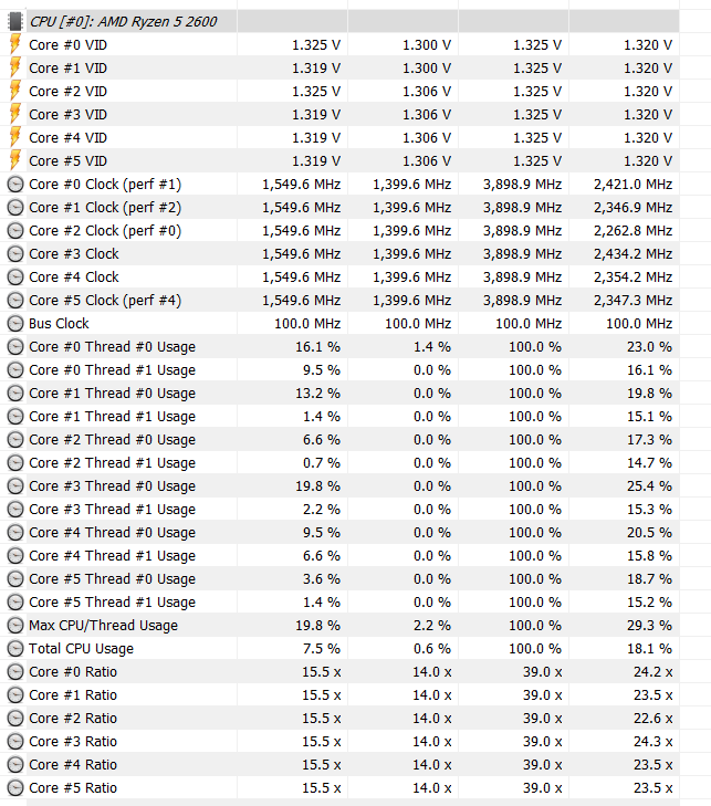

@Kryss
Ratio 39, LLC auto, offset -0,025V, "Ausbalanciert"(mit 20% min. - standard waren 5% aber macht auch keinen unterschied)
Entweder das ist bei zen+ CPUs anders, oder wie ich eher vermute abhängig vom Board(P-states kann ich bei mir auch nicht konfigurieren).
Das er mir bei -0,025V offset vorher so eine niedrige Spannung angelegt hat, muss ein bug sein - die hat er nicht etwa von der "auto" spannung abgezogen, sondern von der von mir zuvor verwendeten fixen Spannung (1,185V LLC1 und stabil war das dann sowieso nicht ~1,17V@3,9Ghz).
Ok gut, immerhin taktet die cpu ja schonmal runter, siehe min max takt usw. Die Vcore Idle ist noch zu hoch, aber schonmal "progress". :)
Ich hab ein Hero7, von daher kann ich tausend Sachen einstellen, das sollte aber hier nicht entscheidend sein (bis auf die echt krasse Spannungsversorgung des Hero7).
Warum lässt du die LLC auf "auto"?
Das macht keinen Sinn finde ich.
Aber generell, bei der Vcore mit dem Takt, das ist gut!
Da bist du imo auf dem richtigen Weg.
Ich habe aber natürlich auch einen 1700er, und es kann schon sein, dass die 2er da anders reagieren, da hast du Recht. Aber ich würde jetzt mal von der moderneren Plattform mehr in der Richtung erwarten...
Edit: ist das im Screenshot die VID oder die Vcore? Das ist wichtig!
Edit 2: Macht es eigentlich nicht mehr Sinn, den 2600er mit Boost zu betreiben, anstatt allcore statisch? Oder was willst du eigentlich genau erreichen?
