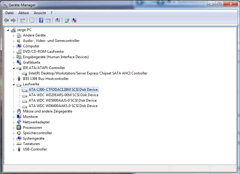

habe die tage mein system neu aufgesetzt, dabei ist mir aufgefallen das meine platten als scsi erkannt werden.
läuft soweit alles, habe aber irgendwo gelesen, dass der trim befehl nicht bei scsi funktioniert.
gruß serge
Was für ein Rechner ist das?
Was für ein Controller bzw. welcher Modus für den im BIOS?
Welcher Treiber?
AMD meldet z.B. alle Laufwerke im als SCSI an, wenn der Controller im RAID Modus läuft, weshalb es dann auch kein TRIM für die SSD gibt.
Du hast von Intel, wie man dem Eintrag im Geräte-Manager entnehmen kann, einen aktuellen RST-Treiber für Deinen SATA-Controller installiert. Dadurch werden SSD und HDD als SCSJ Disk Device und ein Brenner als SCSI CdRom Device eingerichtet. Ob TRIM funktioniert oder auch nicht, läßt sich leider nicht zu 100 % sagen. Du könntest den Treiber aber wieder deinstallieren und mit dem Windows 7 Treiber MSAHCI arbeiten. Damit funktioniert auch TRIM.
