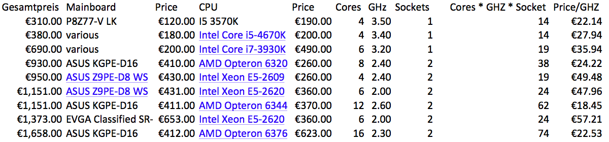

Ich habe mir mal eine Lisste gemacht mit Hardware die ich bisher in Erwägung gezogen habe.
Mir ist schon bewusst, dass man AMD und Intel Systeme nicht so einfach miteinander vergleichen kann. Der Richtige Sprung kommt erst mit einem Intel Xeon E5-2620, den 3930k kann ich glaube ich getrost überspringen.
Interessant wird es dann anscheinend erst richtig ab dem AMD Opteron 6344, denn zum gleichen Preis der E5-2620 Xeons bekommt man da das 2,5-Fache an Cores*GHz. Das angegebene Board schein auch Crossfirefähig zu sein.

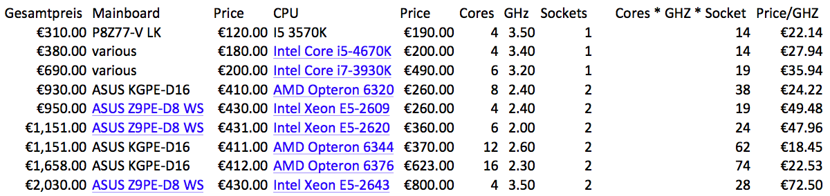

Ich hab das Mainboard mal in meine Liste mit aufgenommen.

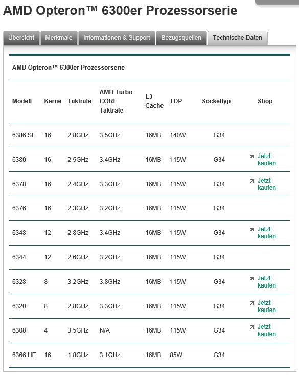

AMD bietet Server-CPUs mit bis zu 16-Cores und Dualboard = 32-Physikalische-Cores.
AMD Opteron™ 6300er Prozessorserie
EDIT:
ASUS - KGPE-D16
