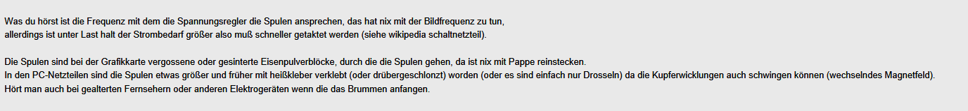

: spulenfiepen.PNG
:freak:
Trotzdem braucht auch eine passive Karte Spannungswandler :) Und diese sind nachweislich die Ursache des Spulenfiepens weshalb eine passive 750Ti nicht die 100% sichere Lösung sein muss! Er KANN Glück haben und nur geringes Spulenfiepen haben oder aber auch unerträgliches.. Eine Garantie kann man ihm nicht geben! Eine passive 750Ti kann 100x schlimmeres Spulenfiepen haben als eine Referenz 780Ti. Mein Tipp:
