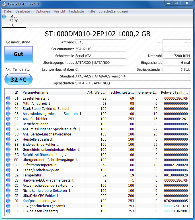

Gemacht und es funktioniert. Jetzt habe ich ein weiteres Problem - meine neue, erst heute angekommene, Festplatte gibt so ganz leise Geräusche von sich als ob er an etwas kratzen würde? Da ist doch was falsch? https://geizhals.de/seagate-barracuda-compute-1tb-st1000dm010-a1508231.html?hloc=at&hloc=de
Und nach jedem neuen Start muss ich Enter drücken, damit mein Windows ganz normal hochfährt - Müsste er nicht normalerweise ganz von allein hochfahren ohne etwas zu betätigen?
Poste doch bitte mal den Screenshot von CrystalDiskInfo für die Platte, ziehe aber bitte das Fenster soweit auf, dass alle Attribute und auch die Rohwerte vollständig sichtbar sind, also keine Scrollbalken mehr erscheinen. Wieso Du immer Enter drücken musst, kann man so nicht sagen, dazu müsste man wenigstens mal wissen was dann auf dem Bildschirm steht.

Die sehen alle bestens aus, die Geräusche sind damit wohl normal, HDDs arbeiten eben mechanisch und damit sind nun einmal auch Geräusche verbunden. Schau halt noch mal ob sie ordentlich befestigt ist und kein Spiel im Gehäuse hat.
