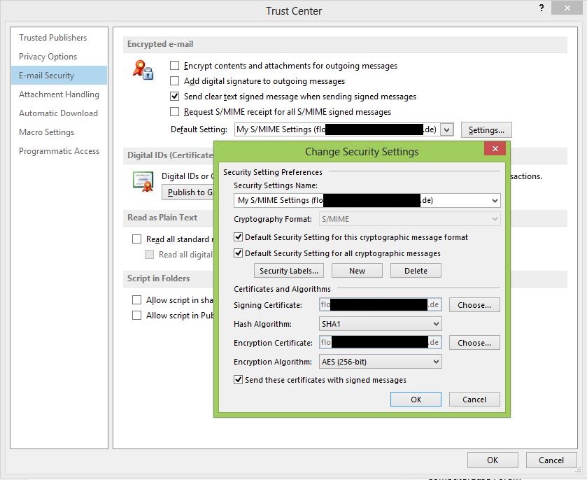

Ich habe die .pfx Datei für den Benutzer importiert (ich glaube durch Rehtsklick). Im Trust Center wird dieses Zertifikat dann eigentlich automatisch übernommen.

Und dann hat das einfach geklappt?
Interessant. Ich habe die Zertifikate jeweils auf der Webseite mit dem IE erstellt und dann tauchten die gleich im TrustCenter auf. Ich dachte das würde reichen.
Also mal deine Methode ausprobieren...
Edit:
Tatsächlich, wenn man das so macht klappt´s mit dem Signieren. Scheinbar ist das mit der Windows-Zerifikatverwaltung im Zusammenspiel mit Outlook ein kleines Problem...
