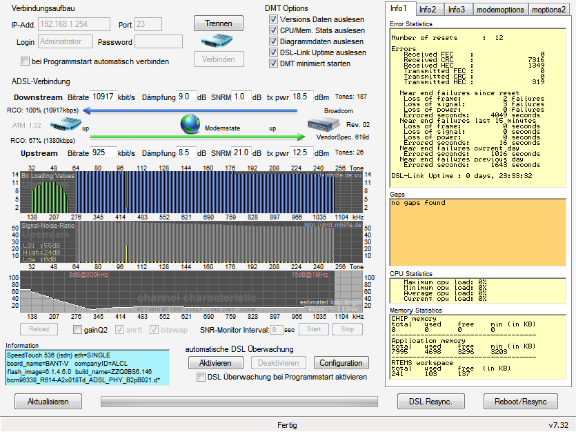

Ich hab mein Modem auf ADSL2 schon mal auf 0-1dB laufen lassen. Da es bei mir keine Schwankungen gab, war es stabil. Lief bei mir immerhin fast 24 Stunden, dann hab ichs wieder auf ADSL2+ geändert, weil ich meine 16mbit haben wollte.
Es ist teils wohl Einstellungssache. Bei der Telekom sind glaube ich feste Werte eingestellt, zumindest bei den ADSL Bandbreiten. Also zb 6dB für T-DSL3000 und 3dB für T-DSL6000, wenn ich das richtig in Erinnerung habe. Bei anderen Anbietern ist das vielleicht wieder anders.
Die sache ist nur die, dass es ja manchmal nur in einem bestimmten Frequenzbereich Probleme gibt. In dem Bereich wäre dann zb ein hoher SNRM von Vorteil. Im anderen Bereich würde auch ein niedriger SNRM reichen, damit die Leitung dann trotzdem stabil bleibt. Nur kann man sowas halt nicht einstellen bei den Modems. Bei der FRITZ!Box kann man immerhin bestimmte Bereiche ausgrenzen, also dass die garnicht benutzt werden. Auch bei einigen Routern mit Broadcom chip ging das wohl. Teils übers Webinterface, teils über Telnet. Aber weiß nicht ob das immernoch unterstützt wird.
klingt interessant. welches modem nutzt du denn?
Sollte er die Zeichnung gemacht haben, wird er das SpeedTouch 536 benutzen.
