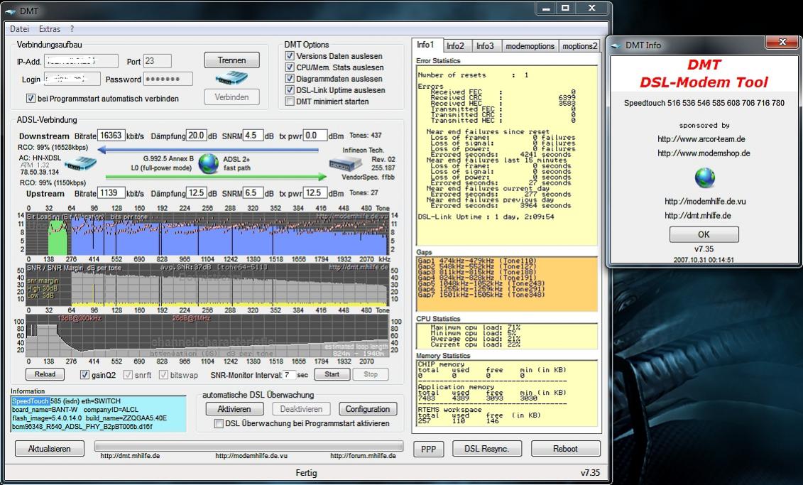

Hallo...
so schaut es bei mir aus:
SpeedTouch 585( Firmw.v.:5.4.0.14)
DMT-Tool : DMTv7.35
Viel glück und hoffe Du bekommst Deine Leitung in den Griff!!
Bei mir klappt es wunderbar!
Grüße
Markus
Telekom MagentaZuhause
hey markuWxxl: hattest du auch eine schlechte Leitung? weil laut screenshot sieht die doch ganz gut aus!
naja ,sein SNRM ist ja sehr niedrig ,ich schätze mal ,mit anderen Modems hat er Abbrüche...
argh stimmt. auch gerade erst gesehen.
Markuswxxl: ist dein leitung fehlerfrei? also sprich schön und gut das du 16,6k hast, kommen die aber auch netto bei dir an?
