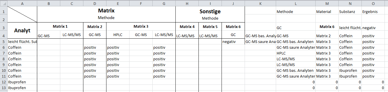

ich habe folgendes Problem:
808322
ich möchte gerne in der Tabelle links die Daten aus der Tabelle rechts zusammenfassen. In der Spalte Matrix 3, Unterpunkt GC-MS möchte ich die Ergebnisse für GC-MS sowie GC-MS bas. Analyten und GC-MS saure Analyten vereinigen, also hier sollte immer positiv erscheinen, sobald einer der Suchbegriffe (GC-MS, GC-MS bas. Analyten und GC-MS saure Analyten) aus der Tabelle rechts, Spalte L (Methode) gefunden wird.
Ich arbeite derzeit mit folgender Formel:
=WENN(ISTFEHLER(SVERWEIS(A5&$E$3&$F$4;WAHL({1.2.3};$N$3:$N$50&$M$3:$M$50&$L$3:$L$50;$O$3:$O$50);2;FALSCH));"";SVERWEIS(A5&$E$3&$F$4;WAHL({1.2.3};$N$3:$N$50&$M$3:$M$50&$L$3:$L$50;$O$3:$O$50);2;FALSCH))
Kann ich an der grün markierten Stelle eine Oder-Funktion einfügen (Hilfstabelle K4/5), um neben GC-MS auch GC-MS bas. Analyten und GC-MS saure Analyten zu erfassen mit dem Ergebnis "positiv"?
Vielen Dank im Voraus!

Sorry, aber das wäre mit einer Datenbank und SQL vieeeel einfacher....
greetz
hroessler
Du könntest es mit ZÄHLENWENN oder ZÄHLENWENNS machen.
Code:
=WENN(ZÄHLENWENN(L:L;"GC-MS")+ZÄHLENWENN(L:L;"GC-MS bas. Analyten")+ZÄHLENWENN(L:L;"GC-MS saure Analyten")>0;"positiv";"")
=WENN(ZÄHLENWENNS(L:L;"GC-MS";L:L;"GC-MS bas. Analyten";L:L;"GC-MS saure Analyten")>0;"positiv";"")
Du zählst also, wie oft (bzw. einfach ob) ein Begriff vorkommt; falls ja -> positiv.
Vielen Dank für eure schnellen Antworten! An welcher Stelle kann ich die ZÄHLENWENN Formel denn in obige Formel einsetzen? (Damit in der Spalte F positiv erscheint muss Methode + Material übereinstimmen, wenn man in der ersten Spalte den jweiligen Analyten eingibt.
=WENN(ISTFEHLER(SVERWEIS(A5&$E$3&$F$4(WENN(ZÄHLENWENNS(L:L;"GC-MS";L:L;"GC-MS bas. Analyten";L:L;"GC-MS saure Analyten")>0;"positiv";""));WAHL({1.2.3};$N$3:$N$50&$M$3:$M$50&$L$3:$L$50;$O$3:$O$50);2;FALSCH));"";SVERWEIS(A5&$E$3&$F$4;WAHL({1.2.3};$N$3:$N$50&$M$3:$M$50&$L$3:$L$50;$O$3:$O$50);2;FALSCH))
Bin ein echter Excel-Neuling!
Hola,
die Formel kommt an Stelle deiner Formel in die Zelle.
Allerdings musst du im Zählenwenns Teil noch die Abfrage auf die Zelle mit der Angabe der Mateix einbauen. Das stand ja nicht im ersten Beitrag mit drin.
Gruß,
steve1da
