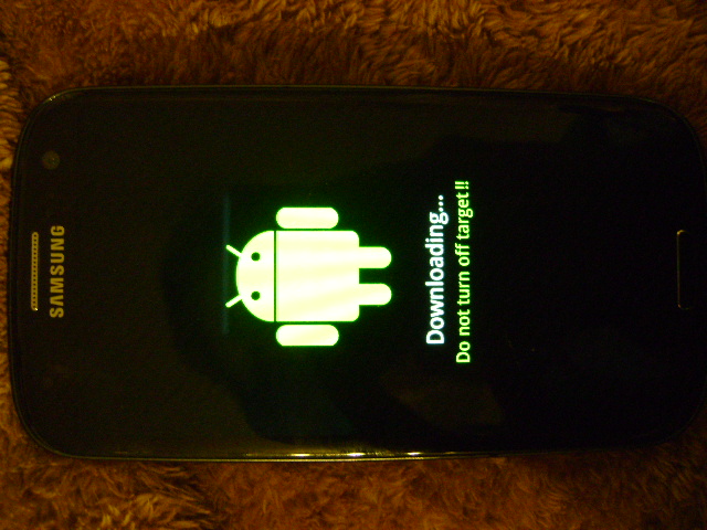

Ich habe seit gestern nur noch das bild auf dem Handy. Ich bekomm es nicht weg auch wenn ich (Volume up/down + start knopf + home button ) drück. wenn dann mein handy neu starten will zeigt er mir sofort wieder das Bild
http://www.youtube.com/watch?v=qjJ7JucrLJE
Ich habe Dieses Video genau nach gemacht ABER habe die 2 APPS nicht auf mein handy bekommen. da hat man mir gesagt ich soll mein Handy reseten. Seit dem kommt das Bild

Das ist der Download-Modus, der dir da angezeigt wird. Wenn du nicht mehr in die Recovery kommst und Akku entfernen und wieder einsetzen nicht mehr hilft, hilft nur noch das Flashen der kompletten Firmware.
Wenn du dich an das Video gehalten hast, dann hast du ja schon Odin installiert. Such dir die passende Firmware für dein Gerät und flashe es per Odin komplett neu. Stock-ROMs findest du ---->hier<---- und die Anleitung ---->hier<----.

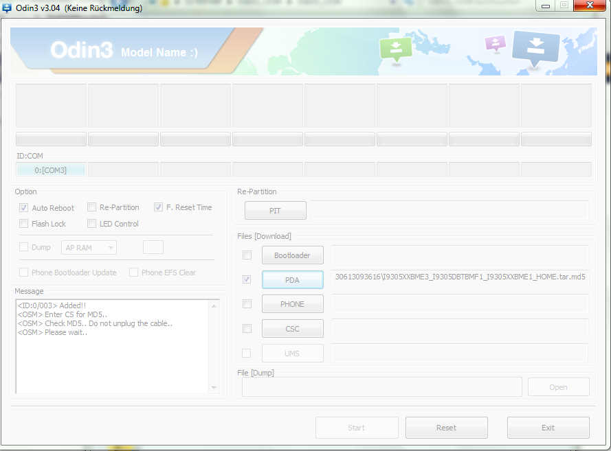

ich habe das jetzt versucht und bei mir bricht ODIN während ich es versuch ab. Es zeigt (keine rückmeldung an)
was soll ich da jetzt tun?
LG :)
@ShanksOG: Also in den Download Modus kommst du oder? - Bei Odin erhälst du ID:COM links oben blau aufleuchtet (nur unter Odin 3.0X)?
Ja in den Download modus komm ich
Das odin bricht halt ab :/
So passiert es dann :/
@ShanksOG: download nochmal odin, starte es im administrator modus :)
Alternativ die Firmware nochmal ziehen (wo hast du die her?).
Ich hatte ein ähnliches Problem mit meinem S3, da musste ich die Firmware auch zweimal laden, bis es geklappt hat.
Achte mal drauf ob "Kies" noch im Hintergrund prozesse laufen hat den diese unterbrechen gerne mal ODIN
