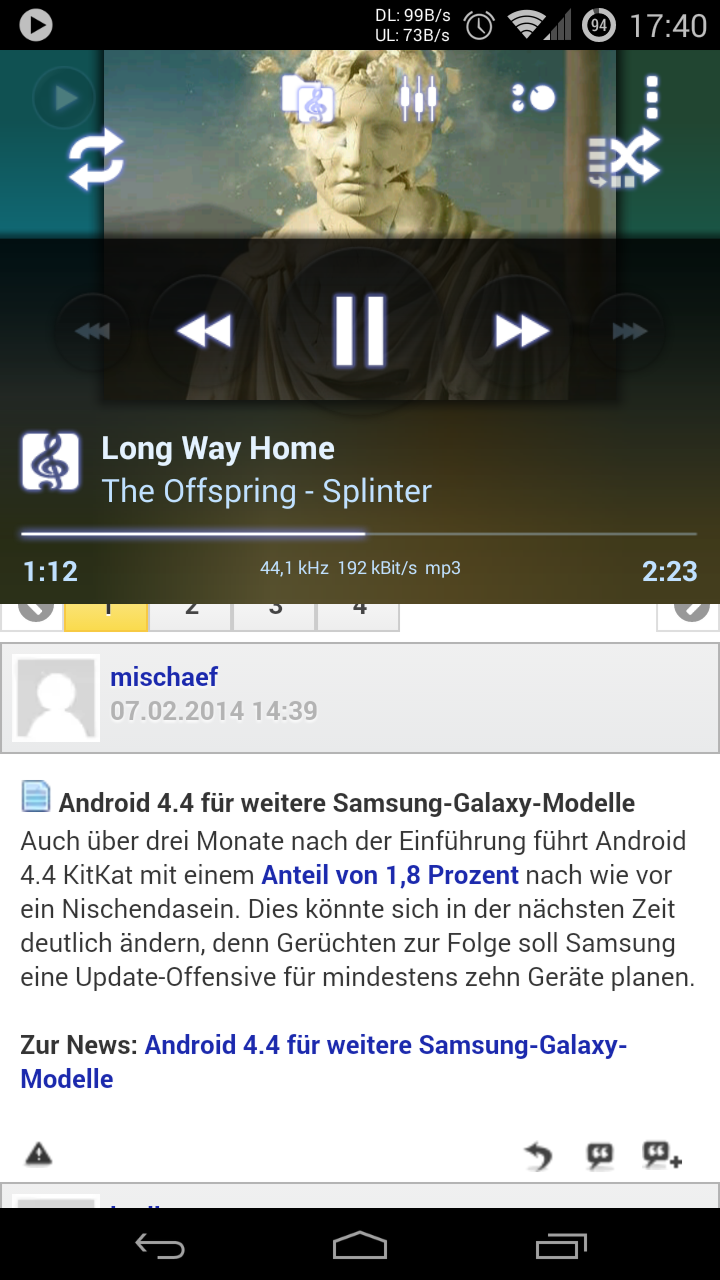

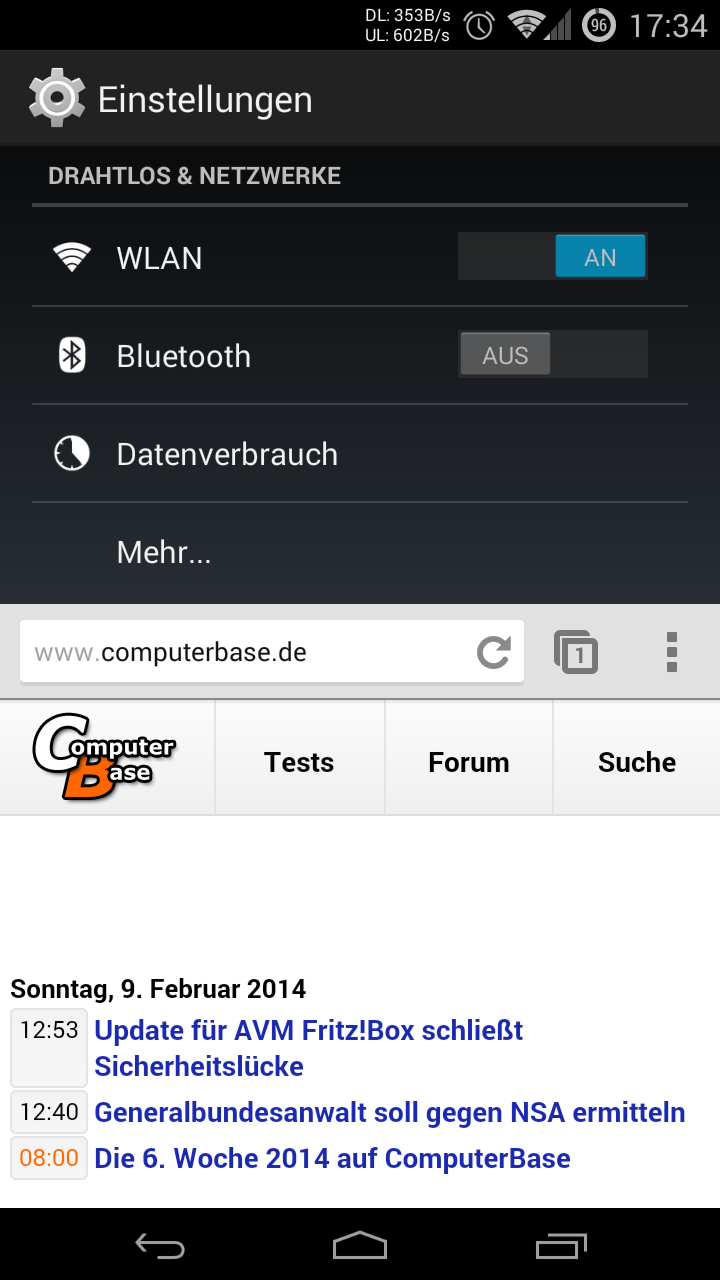

Anhang anzeigen 396743 Anhang anzeigen 396744
