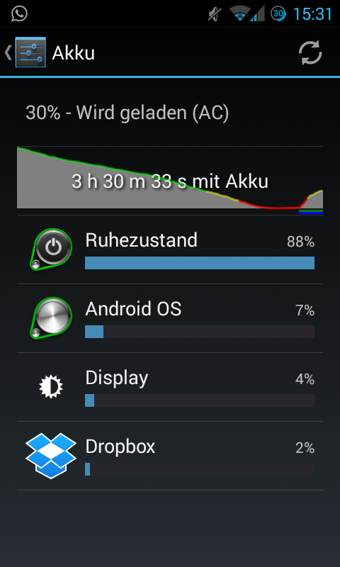

mein Samsung Galaxy S3 Mini stellt mich derzeit vor ein nerviges Problem, bei dem ich mal Hilfe benötigen würde. Und zwar entleert sich der Akku extrem schnell, obwohl ich mit dem Handy überhaupt nichts mache. Sobald ich das Handy vom Ladegerät nehme, lässt sich an der unteren Rückseite spüren, dass das Handy dort etwas warm wird. Diese Wärme entsteht obwohl das Handy nur im Stand-By "dort liegt". Etwa zwei Stunden nach voller Aufladung geht das Handy dann aus, weil der Akku leer ist. Irgendwas scheint das Handy dann wohl zu arbeiten, sonst würde keine Wärme an der Rückseite entstehen schätze ich. Gehe ich nun in die aktiven Prozesse, sehe ich nichts auffälliges. Lediglich bei den Statistiken des Akkuverbrauchs offenbart sich folgendes:
Es sei erwähnt, dass ich CyanogenMod als System nutze, welches bisher auch einwandfrei lief. Das Problem, dass sich der Akku so schnell entleert, hatte ich zuvor zwar auch in ein paar seltenen Fällen, aber nachdem das Handy dann aus und wieder an ging, blieb der Akku auch wieder stabil, was jetzt nicht der Fall ist. Egal wie oft ich es neustarte oder den Akku rausnehme, es ist immer das selbe. Ladegerät weg, Handy wird leicht warm an der Rückseite und wenn ich den Display einschalte, kann ich beobachten, wie der Ladestand stetig sinkt, fast schon minütlich verschwindet ein Prozent.
Hat hier vielleicht wer einen Ratschlag? Ich dachte daran, dass Handy vielleicht zurückzusetzen, würde das aber gern als letzte Option vorbehalten da ich dann sehr viel wieder neu installieren und einrichten müsste ...
Danke für's Lesen!
in die Recovery booten und Cache + Dalvik/ART-Cache löschen.
ansonsten BetterBatteryStats und den Wakelock Detector FREE mal eine Akkuladung laufen lassen und deren Statistiken hier posten.

Gut, die Statistiken können wir uns wohl sparen, nachdem ich die beiden Caches geleert habe sank der Akkuverbrauch im Ruhezustand auf 8% (ca. 2h nach kompletter Aufladung). Das meiste verbraucht jetzt "Android OS". 2h nach der Aufladung steht der Akku jetzt bei 83% nach kurzer Twitter und WhatsApp Verwendung, was man wohl mehr oder weniger wieder als "normal" bezeichnen kann. Handy wird auch nicht mehr warm auf der Rückseite.
Ich hab zwar keinen Schimmer wie ein Cache solche Probleme verursachen kann, aber wenn es wieder auftreten sollte weiß ich, was zu tun ist.
Nochmals besten Dank für eure Hilfe :)
Super, freut mich dass es klappt. Naja mit dem Cache ist einfach. Wenn sich eine App oder das System (CM) Updated und neue Funktionen hinzukommen und es fragt im Cache nach Einstellungen, die es so aber auch nicht mehr gibt => Endlosschleife. So kann man sich das ungefähr vorstellen ;-)
