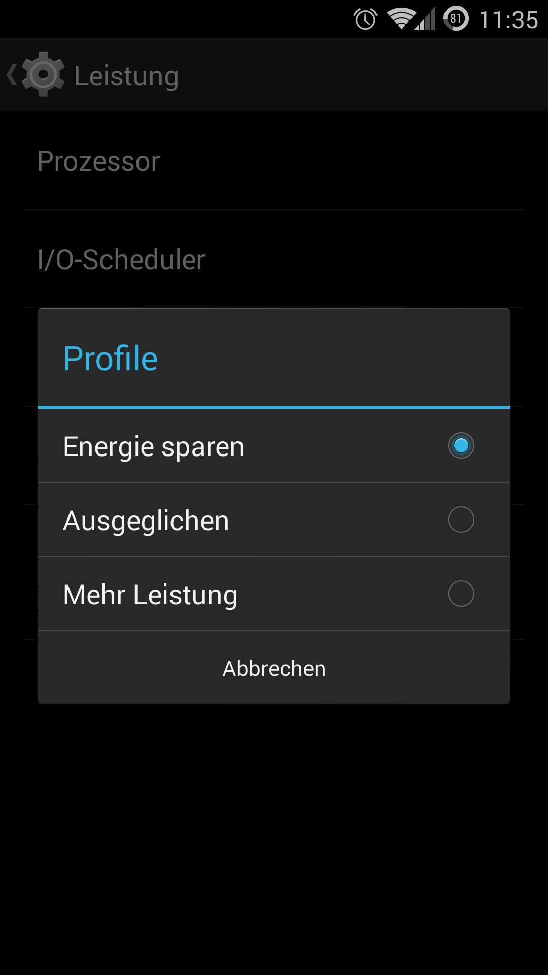

Zu meiner Frage, man hat die Möglichkeit 3 Leistungsprofile einzustellen.
"Energie sparen", "Ausgeglichen" und "Mehr Leistung"
Meine Frage nun, wie stellt man diese aber seperat ein?
Mein Problem ist, das der aktuelle Maximal Wert für die CPU-Taktung sich immer auf das jeweilige aktuell eingestellte Leistungsprofil bezieht.
Ändere ich das Leistungsprofil weil ich mit der Einstellung zufrieden bin und möchte zum zweiten Profil übergehen um dieses einzustellen, bleibt der zuletzt eingestellte CPU-Wert.
Ändere ich diesen ändert er es auch wieder für das erste Leistungsprofil.
Wie bekommt man 3 verschiedene Leistungsprofile hin?

Man kann unter "Einstellung -> Leistung -> Prozessor" die CPU Leistung zusätzlich einstellen.
Das weiss ich, aber der eingestellte Wert bleibt. Egal welches Profil ich benutze.
Ich versuche es noch mal zu erklären.
Ich klicke auf Profil "Energie sparen", gehe dann auf Prozessor und stelle den Max Wert auf 1000mhz.
Dann gehe ich zurück und ändere das Profil auf "Ausgeglichen", gehe wieder auf Prozessor und stelle diesen auf 1400mhz.
Dann stelle ich wieder auf "Energie sparen" und siehe da es bleiben die zuletzt eingestellten 1400mhz.
Es werden angeblich 3 Profile zur Verfügung gestellt, aber tatsächlich funktioniert nur eine Einstellung.
Nämlich die, die gerade eingestellt wurde.
Vielleicht gibt es ja irgendwo noch eine config Datei in der man die Profile realisieren kann, das würde mir schon reichen, damit ich sie später bequem über das Kachelmenu ändern kann.

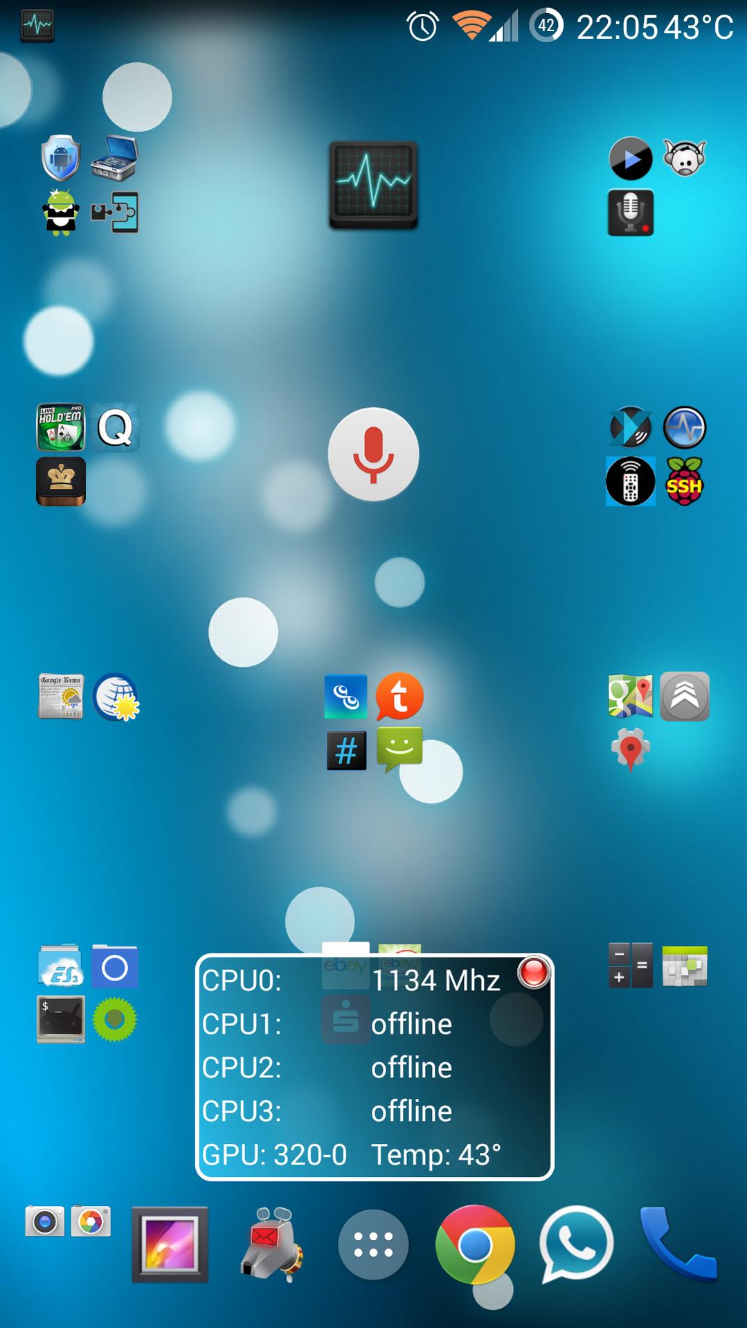

Das die CPU Cores Offline gehen funktioniert nur wenn ich den Kernel installiere und keine Einstellung ändere. Hatte ich damals schon das Problem.
Sobald ich etwas einstelle und das ganze auf "set on boot" stelle laufen die Cores auf niedrigster Stufe nur mit dem momentan eingestelltem minimal Takt. Sie gehen aber leider nicht Offline wie es auf dem Bild zu sehen ist.

btw was für ein Widget nutzt du da?
Das Widget ist beim KT mit bei.
