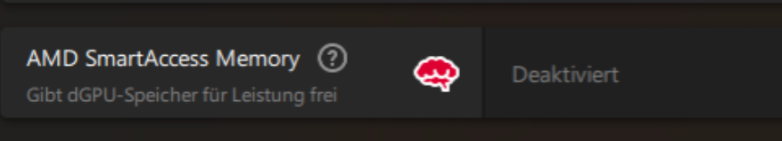

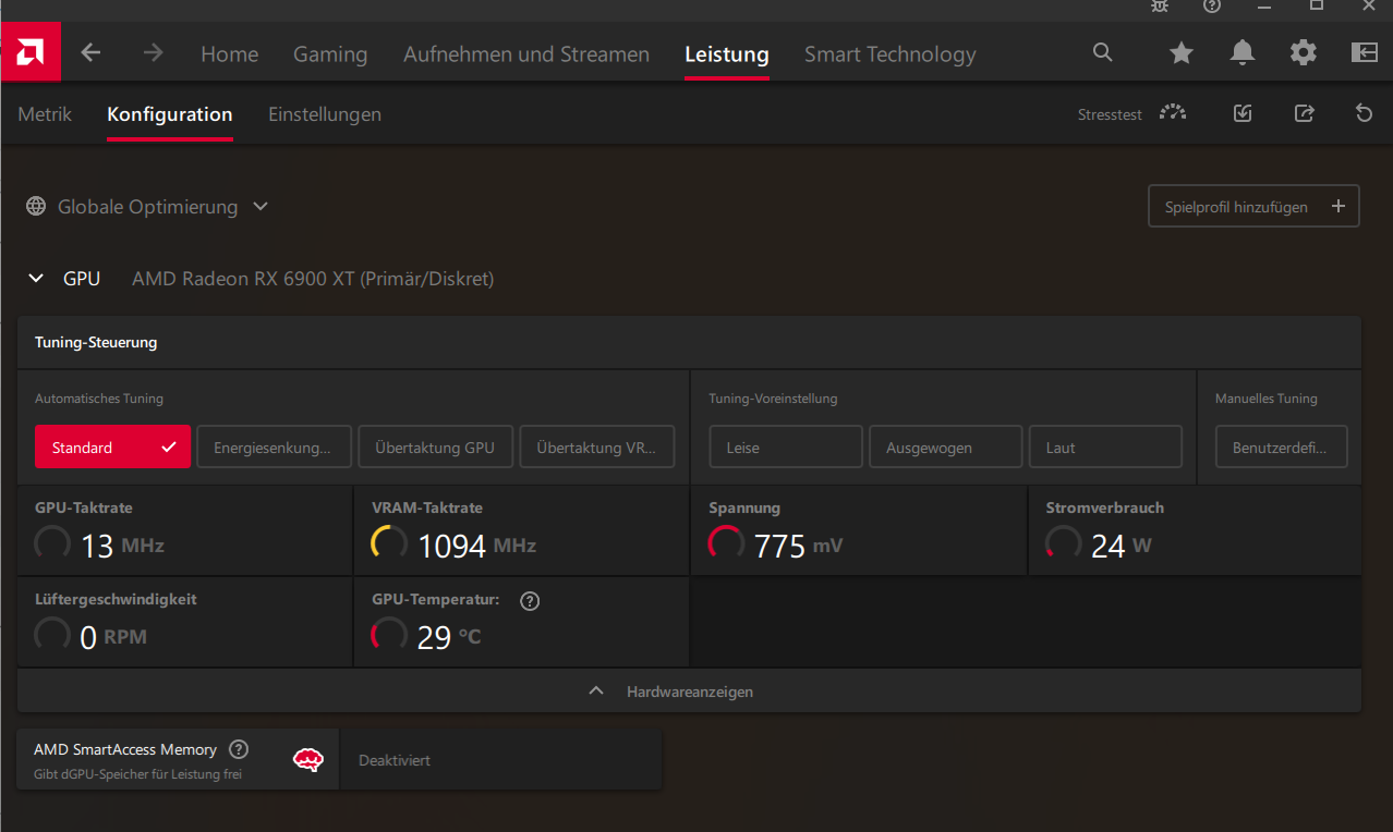

ich wundere mich, dass SAM bei mir deaktiviert ist, egal was ich im BIOS einstelle (Resizeable Bar und Above 4G Decoding sind aktiviert). Gibt es dazu noch eine Einstellung in Windows?

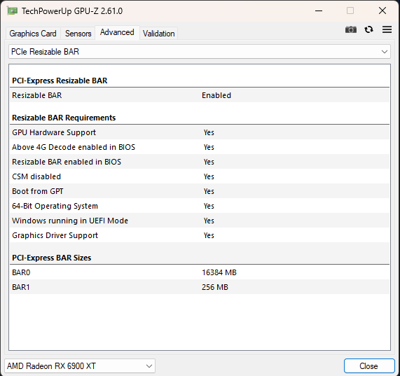

Ich habe ein PCIe5.0 Riser Kabel verbaut. BIOS resettet, PCIe Einstellungen in GPU-Z angeschaut und wir haben wieder 4.0 x16.
Resizable BAR ist im Treiber trotzdem deaktiviert. Treiber resettet habe ich schon, neuinstalliert ebenfalls.
Was mich wundert ist, dass laut GPUZ alles korrekt eingestellt ist.

@G00fY das hat es gelöst, danke!
Also deaktivieren, herunterfahren, booten, herunterfahren, aktivieren, herunterfahren, booten.
