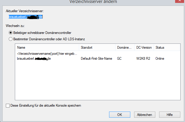

Der erste DC war ein Samba 4.1 aus SerNet Paketen unter Debian 6. Ich hab irgendwann diesen Samba neu gebaut mit Debian 8 und Samba 4.2. Ich habe dann die Rolle vom Samba 4.1 an den Samba 4.2 komplett übertragen und den Samba 4.1 ausgemacht. Das hat ohne Probleme funktioniert. Nur konnte ich den DC auf Basis von Samba 4.1 nie sauber "entfernen" Ich habe mich jetzt getraut mit einem guten Backup den Samba unter Debian 8 auf Debian 9 hoch zu Upgraden und damit auch die Samba Version auf 4.5 gebracht. Danach konnte ich die alten Samba 4.1 auch offline demoten.
Aktuell sieht das so aus:
763229
Und die FSMO-Rollen so:
Bash:
braustueberl /home/root # samba-tool fsmo show
SchemaMasterRole owner: CN=NTDS Settings,CN=BRAUSTUEBERL,CN=Servers,CN=Default-First-Site-Name,CN=Sites,CN=Configuration,DC=****,DC=*****,DC=de
InfrastructureMasterRole owner: CN=NTDS Settings,CN=BRAUSTUEBERL,CN=Servers,CN=Default-First-Site-Name,CN=Sites,CN=Configuration,DC=*****,DC=*****,DC=de
RidAllocationMasterRole owner: CN=NTDS Settings,CN=BRAUSTUEBERL,CN=Servers,CN=Default-First-Site-Name,CN=Sites,CN=Configuration,DC=****,DC=*****,DC=de
PdcEmulationMasterRole owner: CN=NTDS Settings,CN=BRAUSTUEBERL,CN=Servers,CN=Default-First-Site-Name,CN=Sites,CN=Configuration,DC=*****,DC=******,DC=de
DomainNamingMasterRole owner: CN=NTDS Settings,CN=BRAUSTUEBERL,CN=Servers,CN=Default-First-Site-Name,CN=Sites,CN=Configuration,DC=*****,DC=******,DC=de
DomainDnsZonesMasterRole owner: CN=NTDS Settings,CN=BRAUSTUEBERL,CN=Servers,CN=Default-First-Site-Name,CN=Sites,CN=Configuration,DC=*****,DC=******,DC=de
ForestDnsZonesMasterRole owner: CN=NTDS Settings,CN=BRAUSTUEBERL,CN=Servers,CN=Default-First-Site-Name,CN=Sites,CN=Configuration,DC=*****,DC=******,DC=de
Wie man sehen kann ist auch bei den Rollen der alte Samba der den Namen "Brauhaus" hatte nicht geführt und der Master ist der Ersatz.
So das ist die Ausgangssituation.

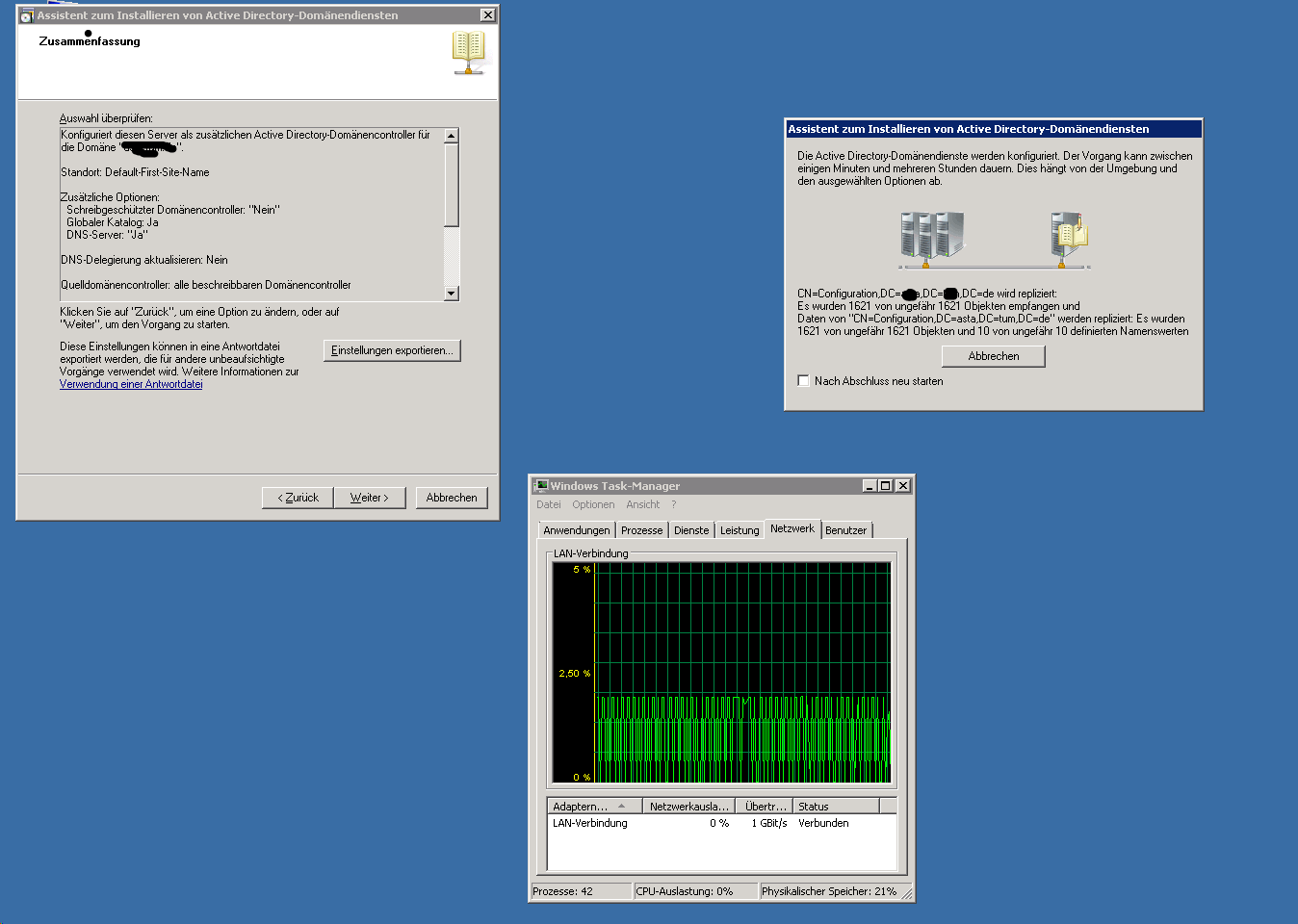

Jetzt hab ich nach dieser Anleitung einen Windows Server 2008 R2 als DC der Domain joinen lassen
Der aktuelle Status des ganzen ist das, seit 30 Minuten ....
763262

Laut dieser Anleitung: https://wiki.samba.org/index.php/Joining_a_Windows_Server_2008_/_2008_R2_DC_to_a_Samba_AD soll das ganze ja funktionieren. Hier wird ja auch der Sync beschrieben. Oder verstehe ich diesen Wiki-Eintrag nun wieder falsch.
Ich weiß nicht weiter aktuell, der Windows 2008 R2 Server steht jetzt genau 24 Stunden auf diesem Bild fest. Ich hatte ja schon einen Windows 2008 R2 Server in der Samba AD als DC. Der hatte aber einen anders Problem ich hab alles rückgängig gemacht und beim neuen Versuch komme ich nicht über das Bild hinweg .... Obwohl ich die Schritte alle gleich gemacht habe wie beim ersten Versuch ...
