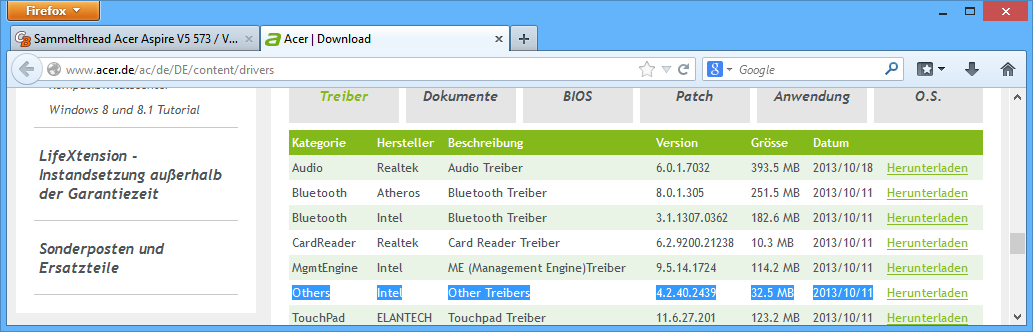

Noch ein Problem: Ich habe auf Windows 8.1 upgedatet. Bios 2.22 ist installiert. Ebenso die Intel Management Engine und die Mainboard-Treiber. Wenn ich versuche, den "Intel Other Treibers" (blau markiert)
zu installieren, dann erhalte ich folgende Fehlermeldung:
Was mache ich falsch? Die dem Treiber beigelegten PDFs helfen mir leider auch nicht weiter.
