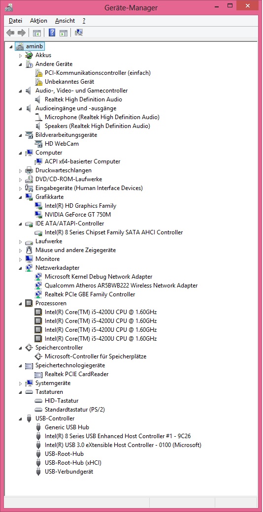

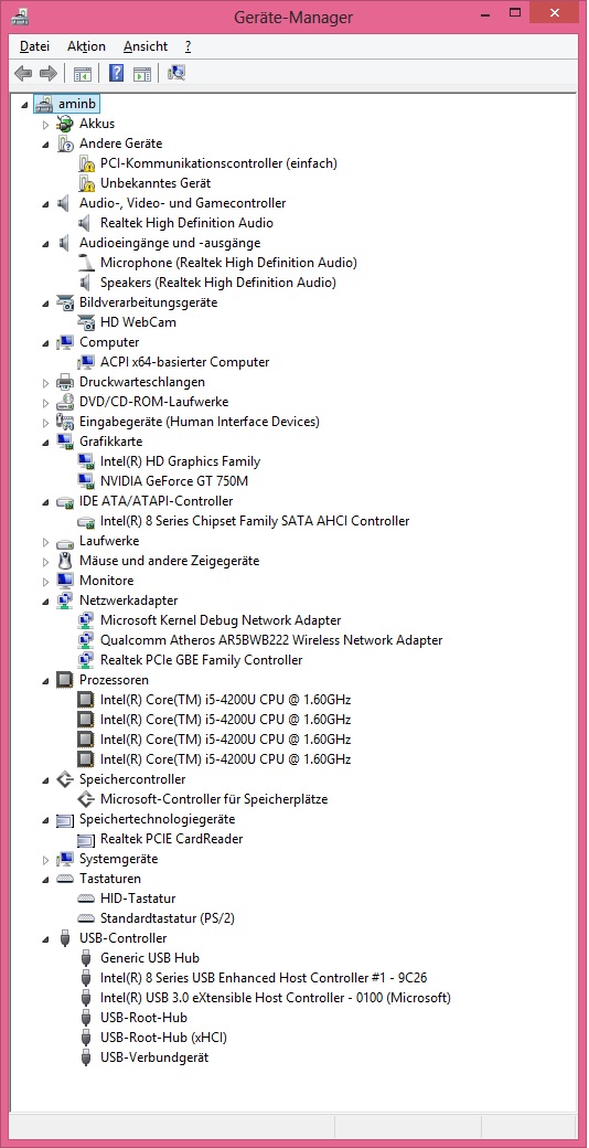

Einzige Frage die noch offen ist, ich habe nahezu alle Treiber von Acer installiert, zwei Geräte scheinen noch immer im Gerätemanager auf, was könnte es sein?
Vielen Dank und MfG
Tompson
Der Kommunikationscontroller sollte dieser IME Treiber sein, oder wie er grade heißt, iwie so ähnlich ;) das andere ist glaube auch eins von den Inteltreibern, sollte zumin sein ^^
Wie oben schon beschrieben, such die Hardware-ID zu dem Gerät raus und schmeiß es in google, da steht dann, was es für ein gerät ist ;)
@Hupfdole, man hat bei nem Touchpad immer sonderfunktionen ;) also zumin in der regel, ausserdem läuft das touchpad viel besser, wenn du die treiber installiert hast (bei mir is es der Synaptics Treiber)
@dominic.e
Vielen Dank für den Tipp, hatte den "Intel ME (Management Engine) Treiber" bereits heruntergeladen und entpackt, aber nicht installiert. Jetzt funktioniert alles!
MfG
Tompson
