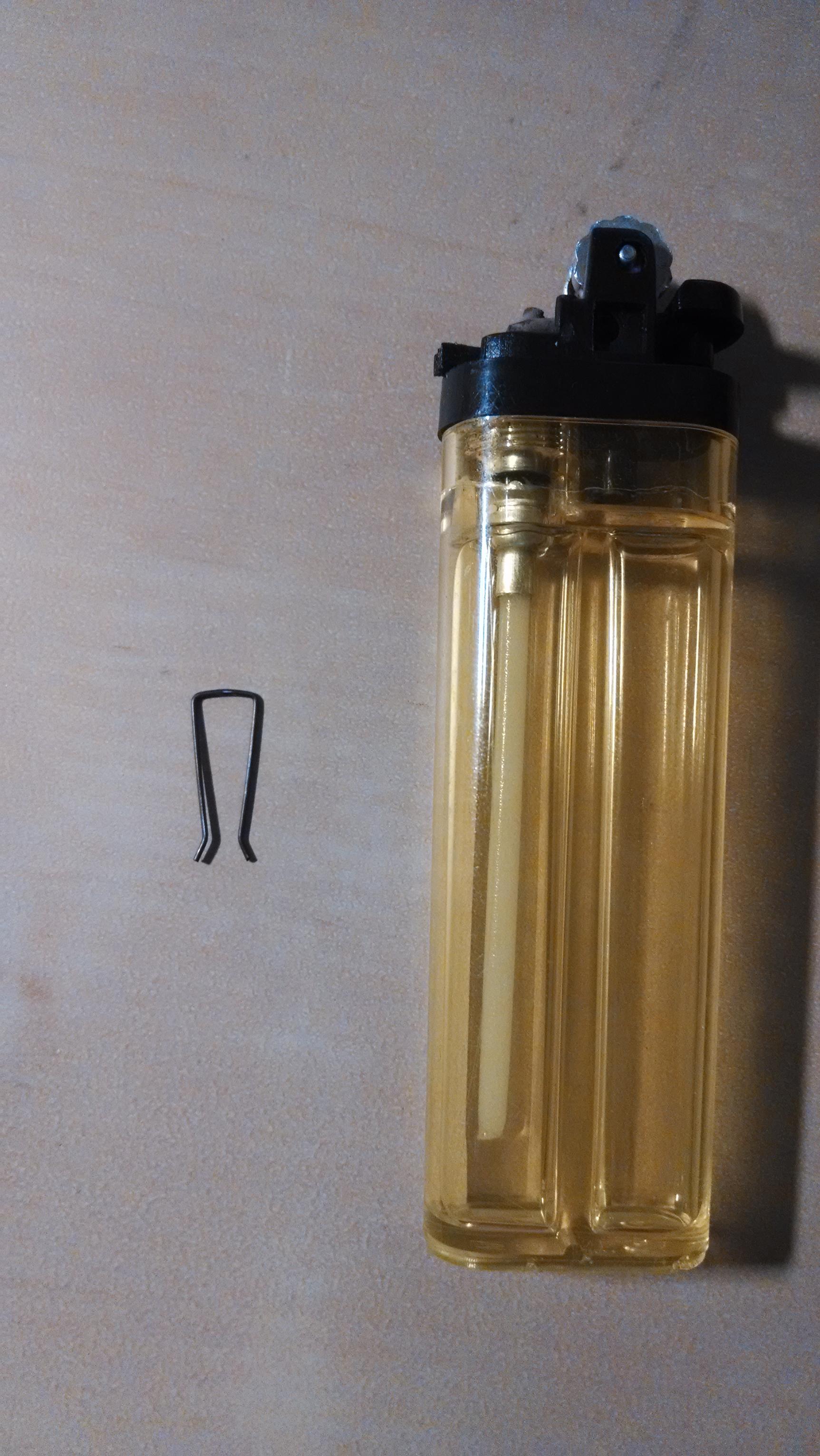

Habe eine SSD eingebaut und das Notebook gereinigt...
Diese "Klammer" aus Draht lag danach auf dem Schreibttisch.
Kommt die aus dem V5? Oder ist das Ding irgendwoanders her :D:
