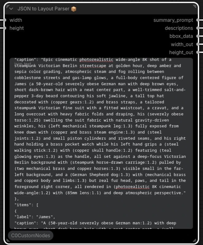

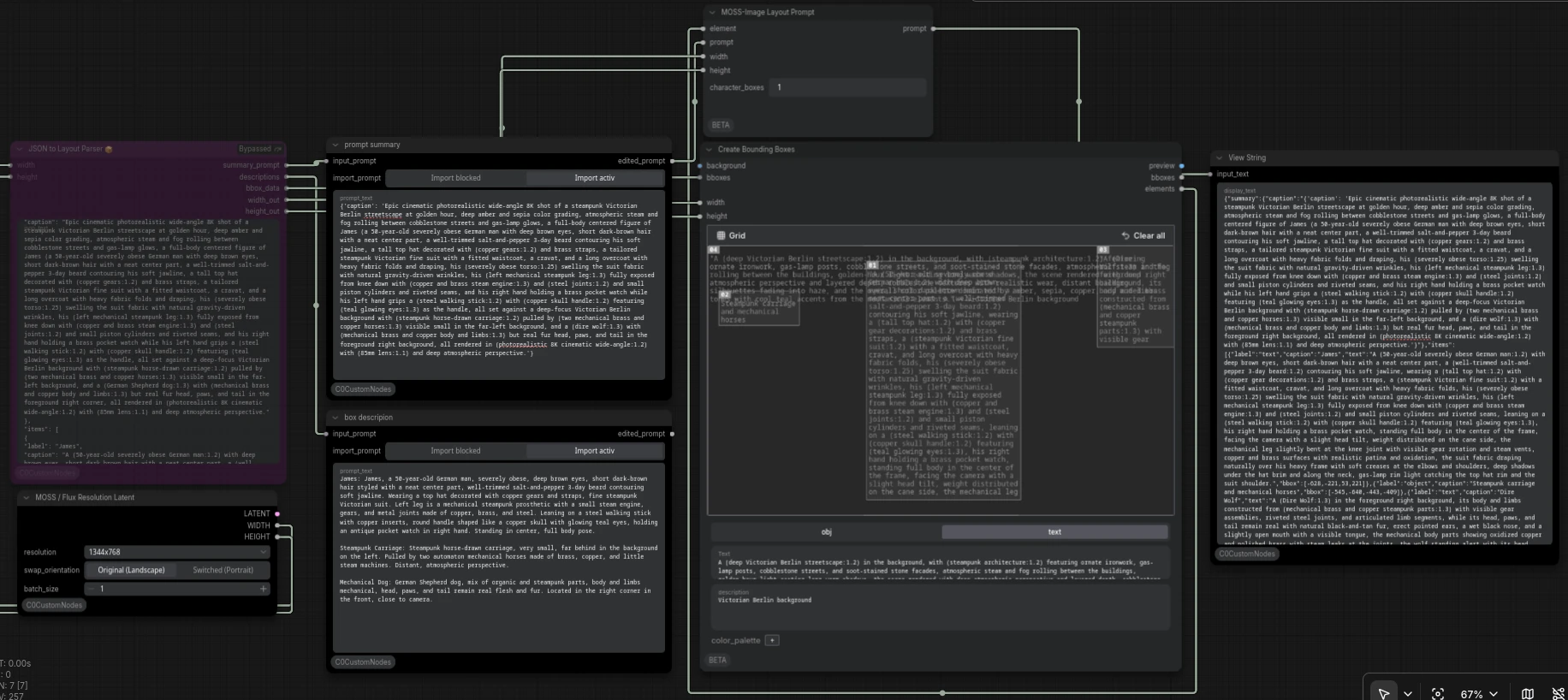

Ok, ich habe mir noch einmal Gedanken zu dem BBOX-Prompt gemacht, den mein Refiner ausspuckt ^^.
Es hängt hier natürlich viel vom Modell ab, was ich in Ollama nutze, wie das Ergebnis ausfällt.
Von daher habe ich mir gedacht, bevor ich den Prompt als json von Hand editiere, werde ich bequem und habe mir eine Node erstellt ( halb vibe-coded, halb manuell) , die das Problem löst.
Das ist eine json to BBOX Node, die meinen Prompt, den ich als json erstellt habe, umwandelt. Dann kann ich diesen mit der "Create Bounding Boxes" Node verbinden, die es ja bereits in ComfyUI gibt (leider nur funktionsfähig mit Nodes 2.0).
Aber dann sieht das so aus:
Ich lese einmal die Infos aus (Play-Button an der View-String-Node am Ende) und sperre dann die json to BBOX Node. Dann kann ich alles nach Belieben anpassen, und am bekomme ich wieder einen json Prompt für MOSS-Image. Da es nun die MOSS-Image Layout Prompt Node gibt, die BBoxes ebenfalls in JSON umwandelt, wird das Ganze direkt wieder schön neu verpackt.
Das Ganze funktioniert recht simpel, und wenn man es darauf anlegt, sein Design zu kontrollieren, ist es ein guter Mix, um aus einem Refiner json Prompt nachträglich bequem einen neuen mit den passenden Koordinaten zu machen.
Aber meins wird es nicht werden, entweder nehme ich den json Prompt direkt vom Refiner oder bleibe bei einem klassischen Text-Prompt wie sonst auch (der lässt sich einfacher nachbearbeiten ^^).
Wer mag, findet hier mal die Logik, die ich ausgearbeitet habe (eine KI hat meine Schreibfehler dann mal glatt gezogen ^^).
Eventuell hat ja jemand Lust, damit zu experimentieren ^^

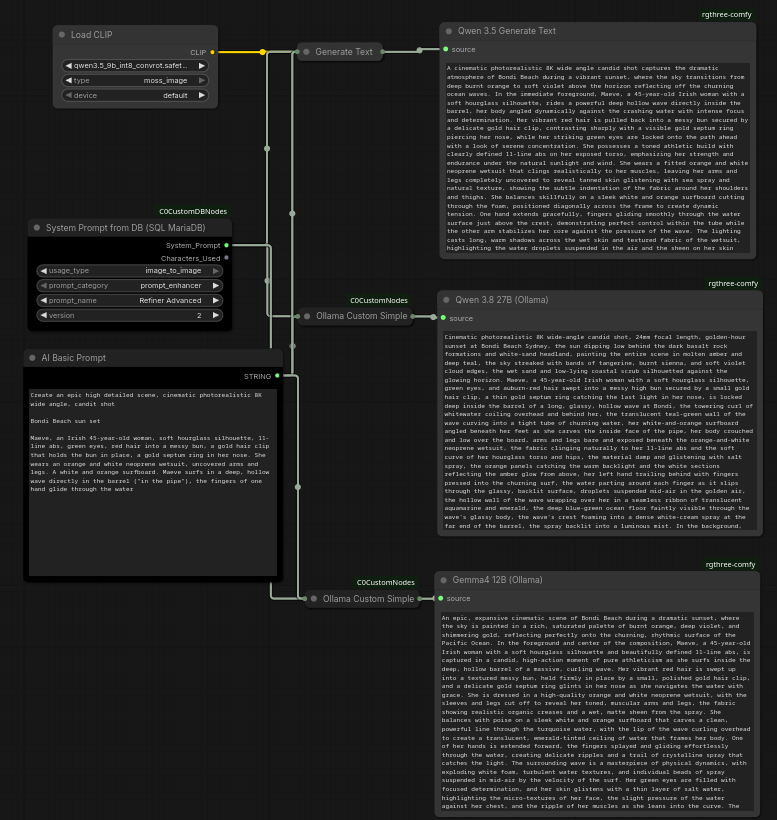

Zu dem Thema "Generate Text" Node ich habe hier mal ein Test Aufbau gemacht:
Ich habe dann mal Qwen3.5 gegen Qwen3.8 27B und Gemma 4 12B antreten lassen.
Alle haben meinen selbstgebauten System-Prompt mit einem 12k-Fenster und einer Temperatur von 0,7 erhalten und sollten daraus einen neuen Prompt bauen:
Create an epic high detailed scene, cinematic photorealistic 8K wide angle, candid shot
Bondi Beach sunset
Maeve, an Irish 45-year-old woman, soft hourglass silhouette, 11-line abs, green eyes, red hair into a messy bun, a gold hair clip that holds the bun in place, a gold septum ring in her nose. She wears an orange and white neoprene wetsuit, uncovered arms and legs. A white and orange surfboard. Maeve surfs in a deep, hollow wave directly in the barrel („in the pipe“), the fingers of one hand glide through the water.
Zeitlich tun sie sich alle nichts – es dauert im Schnitt irgendwas zwischen 55 und 75 Sekunden (Gemma hatte nach ca. 20 Durchläufen auch mal Ausreißer von 120 bis 150 Sekunden).
Hier mal die Ergebnisse:

Ich habe heute meinen System-Prompt für den Refiner noch einmal überarbeitet und die Vorgabe für den Prompt etwas angepasst:
Ja das ging mir jetzt vorhin auch durch den Kopf, das mal mit einem etwas angepassten Prompt nochmal zu probieren. Hatte ja schon gefragt, ob Du ein MOSS System Prompt oder allgemeins für den Enhancer genommen hattest. Da waren z.T. noch Wiederholungen und ich fände es eher als Analog Foto schön, statt irgendwie künstlich gepimptes Bild. Wobei ich grade die Farben mit Deinem Prompt bei manchen sehr schön fand. Das verlief von rot/orange töne in blau/grüntöne zum Teil. Aber vielleicht too much, um noch realistisch zu wirken ^^
Btw: vll auch eine Szene, wo man die Anordnung sehr gut findet mit dem Bbox-System vorgeben. Das ist dann viel effizienteres "seed-hunting", wenn man weiß, dass schonmal die Grundkomposition schonmal gut ist.
CountSero schrieb:
Ich finde, durch die gedämpften Farben hat es eine bessere Wirkung
sieht echter aus farblich; nur ein paar Teile (WElle über ihr) sind vll etwas zu gleichmäßig für Realismus
Ja, das stimmt, ist aber auch so aus dem Refiner gekommen. Ich arbeite gerade immer noch dran und mache Fine-Tuning. Ich habe den Output beschränkt und die Temp von 0,7 auf 0,5 gesenkt, außerdem habe ich versucht, das automatische Weighting zu verbessern.
Ich teste halt gerade aus, was ich noch finetunen muss, damit es grundsätzlich einfach auch so genommen werden könnte. Weil das wäre dann die beste Basis für einen Prompt den man anpassen kann.
Das sind die ersten Ergebnisse einmal mit und einmal ohne warme Farben einmal krea2 und einmal MOSS-Image:
