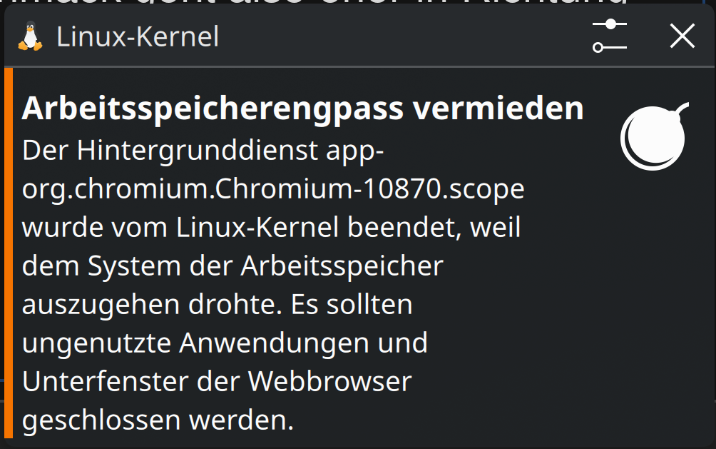

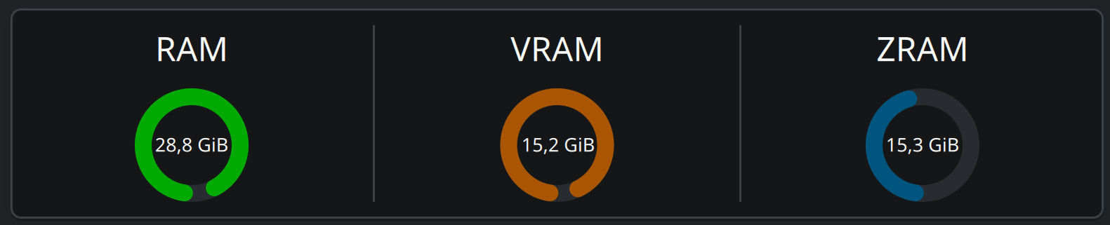

Laut der Beschreibung bei Flux 2 Dev FP8 werden 16 GB VRAM und wenigsten 64 GB System-RAM benötigt. Flux 2 selber ist 60 GB groß.
Flux 2 Klein 9B + Qwent 3 4B + AE habe ich mal kurz angeworfen:
ZRAM = so eine Art Auslagerungsdatei
Noch läuft es, aber ich erwarte, dass es mangels Speicher abstürzt. Bei der Performance ist das Ganze aber eh nicht praktikabel. :(
