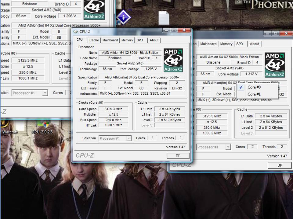

AW: [Sammelthread] AMD Black Edition OC-Ergebnisse (1. Beitrag beachten)
So, jetzt poste ich mal hier meine Ergebnisse:
- AMD Athlon 64 X2 5000+ Black Edition
- FSB 200
- Multi: x14,5
- VCore: 1,296 Volt
- 2,9 Ghz
- Idle: 38°C (bei CPU, pro Kern je ca. 21°C)
- Last: 46°C (bei CPU, pro Kern je ca. 30°C)
- EKL Alpenföhn Groß Glockner (Lüfter auf 100%)
Hier mal die ursprünglichen Ergebnisse:
Hier nochmals mit Everest:
- FSB 200
- Multi: x14,5
- VCore: 1,296 Volt
- 2,9 Ghz
