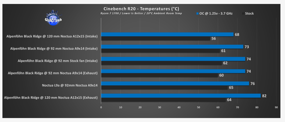

Der Lüfter ist unter dem Kühler montiert, ich gehe davon aus, dass man den durch den Kühler Richtung Seitenwand blasen lässt.Elemination! schrieb:@LinuxDoc willst du den etwa ausblasend einsetzen?
Alpenföhn Black Ridge CPU-Kühler
Elemination!
- Sep. 2007
- 305
Mit saugender Montage erhältst du bessere Temps.
Habe ja noch Zeit bis mein Gehäuse ankommt, daher bin ich mit mir noch am kämpfen. Danke für die Infos.

Laut deiner Tabelle macht das genau 1°C Differenz (2+4 Zeile) und man erfährt ja nicht in was für einem Gehäuse der Kühler steckt und ob der Lüfter oben drauf oder unten dem Kühler installiert ist.Elemination! schrieb:
