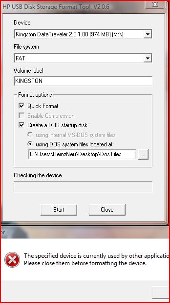

Kann mir jemand mit der Anfertigung eines bootfähigen USBV-Sticks auf die Sprüngen helfen? Ich seh´ den Wwald vor lauter Bäumen nicht.
Zunächst habe ich mir diese im Rar.Format erhältliche Datei, HP_USB_Boot_Utility runtergeladen. Danach habe ich sie mit WinZip entpackt und im Ordner "Unzipped" ein Unterordner "HP-USB-Boot_Utility" angelegt, auf die Setup.exe geklickt und mit "Browse" zum Stick navigiert. Ich gehe, davon aus, dass der Stick nun bootfähig ist.
Anschließend habe ich die DOS_Files runtergeladen, mit WinZip entpackt und wiederum ein Unterordner im Unzipped Ordner "Boot_Files" angelegt.
Soll ich nun den Ordner "Boot_Files" in den Stick kopieren oder wie geht das jetzt?
Die Anleitung von LiquidLuXX finde ich etwas zu ungenau!
Ist es ein Problem, dass ich die Rar.Dateien mit WinZip entpackt habe, statt mit Win.RAR?

DAs HP_Tool habe ich gestartet, dann erscheint das Fenster mit der Aufforderung, die Adresse des Stick einzugeben, zu Formatieren und den Pfad zu den DOS_Files einzugeben. Jedesmal wenn ich das tue bekomme ich eine Fehlermedlung:

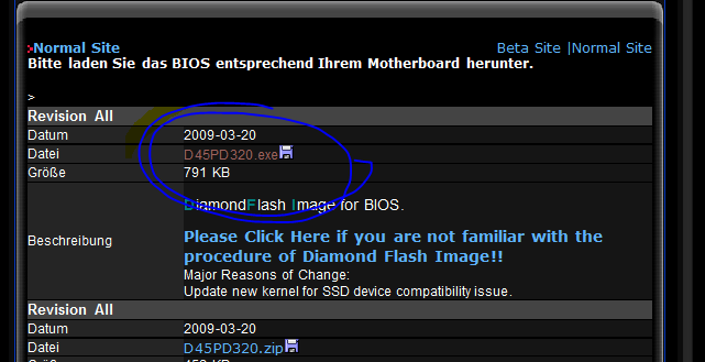

Hat jemand einen Link für das neueste BIOS?

Hier ist das neuste BIOS und die Anleitung mit Bildern:p für USB-Stick !
Edit: Hab die Datei angehängt!

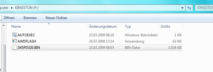

O.K. Ich habe die gezippte Datei entpacked, den Inhalt in den Stick kopiert.
Den Stick konnte ich vor dem Kopieren unter W 7 formatieren wie es auf der Anleitung zu sehen ist.
Beim Kopieren bin ich gefragt worden,ob ich die Datei Autoexec. ersetzen will. Die sei schon vorhanden, obwohl mir zuvor keine angezeigt wurde. Ich habe mich für Ersetzen entschieden.
Wenn ich den Stick jetzt öffne, sind nur noch zwei Dateien vorhanden; das BIOS und die Datei AWDFLASH.
P.S. Ich habe dieses DOS-Gefummel schon immer gehasst wie die Pest!
Die Autoexec ist eine Batchdatei, also die Befehle automatisch ausführt, diese datei kann auch jeden anderen beliebigen Namen haben, z.B. bei mir heisst sie dfi.bat . Wenn du später flashen willst, dann erscheint kurz das Win98 Logo und du bist direkt in DOS drinne, dann gibts du ein "dfi.bat" so wird die Datei ausgeführt mit den Befehlen "AWDFLASH D45PD320.BIN /cks/sn/py/cc/cd/cp/ld/qi/WB/ch" und das Biosupdate wird durchgeführt.

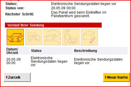

Mobo schon da? Sollte ja heute da sein, meins ist nichtmal unterwegs -_- Ich muss mal beim Verkäufer druck machen.
Moin Kumpel,
gerade eben habe ich mal geschaut wie´s mit der Versendung steht:
Da siehts bei mir ja schon besser aus.
mfg
@HeinzNeu
Das heisst ja, dass deine Sendung nichtmal unterwegs ist, schade ... Vielleicht hast du ja morgen mehr Glück ;)
