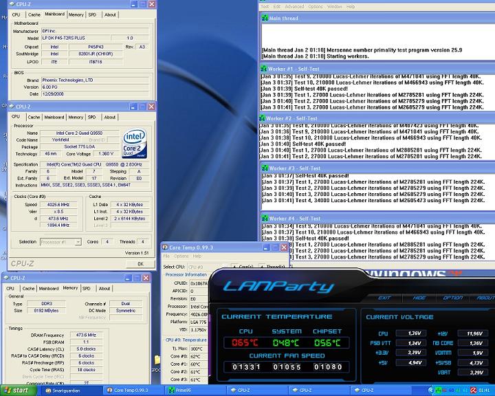

Im Moment versuche ich 500FSB @ Quad hinzubekommen. Das ist echt schwieriger wie mit dem E8600 :rolleyes:
LG
@Ratarkiller
Was hast Du denn für einen Quad? Sicher einen Q9550... Details?
Mit welchen Settings gehst Du die 500MHz an?
Hi!
Kannst du mir ma deien einstellungen posten zum testen?..
Im mom habe ich noch fast die Dual cfg. bis auf mehr vNB und VTT :rolleyes:. Habe im Moment nicht die große Zeit zum testen leider..
Ja es ist ein Q9550 pretestet 4.25 @ max. 1.344V bei PCTweaker gekauft
Jap, kann ich gerne später mal machen.
Im mom bin ich noch ein wenig im Stress. So ca. eine Stunde wirst Du Dich noch gedulden müssen.
Okay Danke =)
Abend Raktarkiller!
Dann löse ich meine Zusage mal ein....
CPU Clock Ratio 8,5
CPU N/2 Ratio enabled
CPU Clock 473 MHz
BootUpClock Auto
CPU Clock0 Skew 100ps
CPU Clock1 Skew 200ps
DRAM Speed (Strap) 400/800 (333/666 läuft genauso gut)
PCIe Clock 102MHz
CPU Feature alles auf std.
DRAM-Timing->
Ench. Data transmitting normal
Ench. Adressing normal (beim 400er Strap funktioniert auch fast ganz gut)
T2 dispatch disabled
Clock Setting Fine Delay-> (mom eine meiner Lieblingsoptionen)
DLL and RCOMP Settings By Menue
5-5-1 (3-3-1 bzw. 7-7-1 funktionieren bei mir auch)
3 x more relaxed
Restliche RAM-Settings hängen von Deinem RAM ab.
Voltage Settings->
DRAM 1,8V
SB/CPU PLL bei 1,55
NB Core bei real anliegenden 1,36V (mit 2 RAM wirst Du weniger brauchen)
CPU VTT 1,24 V (vermutlich wirst Du hier auch weniger brauchen)
vCore Drop Control disabled
Clockgen 3,45V
alle GTLs auf 0,67
FSB Ref 21
Die Clock Setting Fine Delays werden bei Dir völlig anders sein. Normalerweise soll der 400er Strap mit 0-0-2 ganz gut laufen. Damit renn ich gegen die Wand. Insgesamt liebe ich die Einstellungsmöglichkeiten. Mit 5-5-1 kann ich zum Beispiel Timings verschärfen und DRAM-Spannung senken.
Ich würde Dir folgenden Vorgehen empfehlen. Die Clock Setting Fine Delays erst einmal auf auto und mit dem gewünschten FSB booten. Das DFI legt meist ein bootfähiges Setting an. Dann anschliessend die Werte ändern. Wichtig hierbei, nur die ersten beiden Werte ändern. Das RCOMP so lassen wie es auto eingestellt wurde. Da musste höchstens wieder Hand anlegen, wenns durchs verschieben der restlichen Settings wieder unbootbar wird. Dann Hilft meist nur Try and Error. Insgesamt ein stressiges Setting, wenn Du da vorbeihaust, hilft meist nur ein CMOS-Reset. Auch hier ein kleiner Tipp: Nutz die EZ-Cmosclear-Optionen. An und ab reicht auch das Rücksetzen auf den Std. FSB.
Bei der vNB würde ich mal vermuten d. Du mit ca. -0,4 bis -0,2V Dein Ziel erreichst.
Hi!
Also mit den EInstellungen bootet er und ich bin ma primeln...
Ich wollte aber 500FSB angehen also x8 .. dann müsste ich nur an VTT und vNB noch drehen oder ?
Danke Dir :schluck:
Abend!
Also 500MHz werden schon eine harte Nuss. Aber mit 1,4 vNB solltest Du ans Ziel kommen. Die VTT musst Du natürlich auch anpassen, die FSB Ref vermutlich auch.
Da mein Rechner mom. im Dachgeschoss steht und ich Vollbestückung fahre, setze ich eher auf einen FSB um die 475 MHz. Da bleiben Spannungen und Temps im brauchbaren, alltagstauglichen Bereich.
Dafür rennt meine Kiste bisher gut stabil. Und das nicht nur unter Prime ;)
