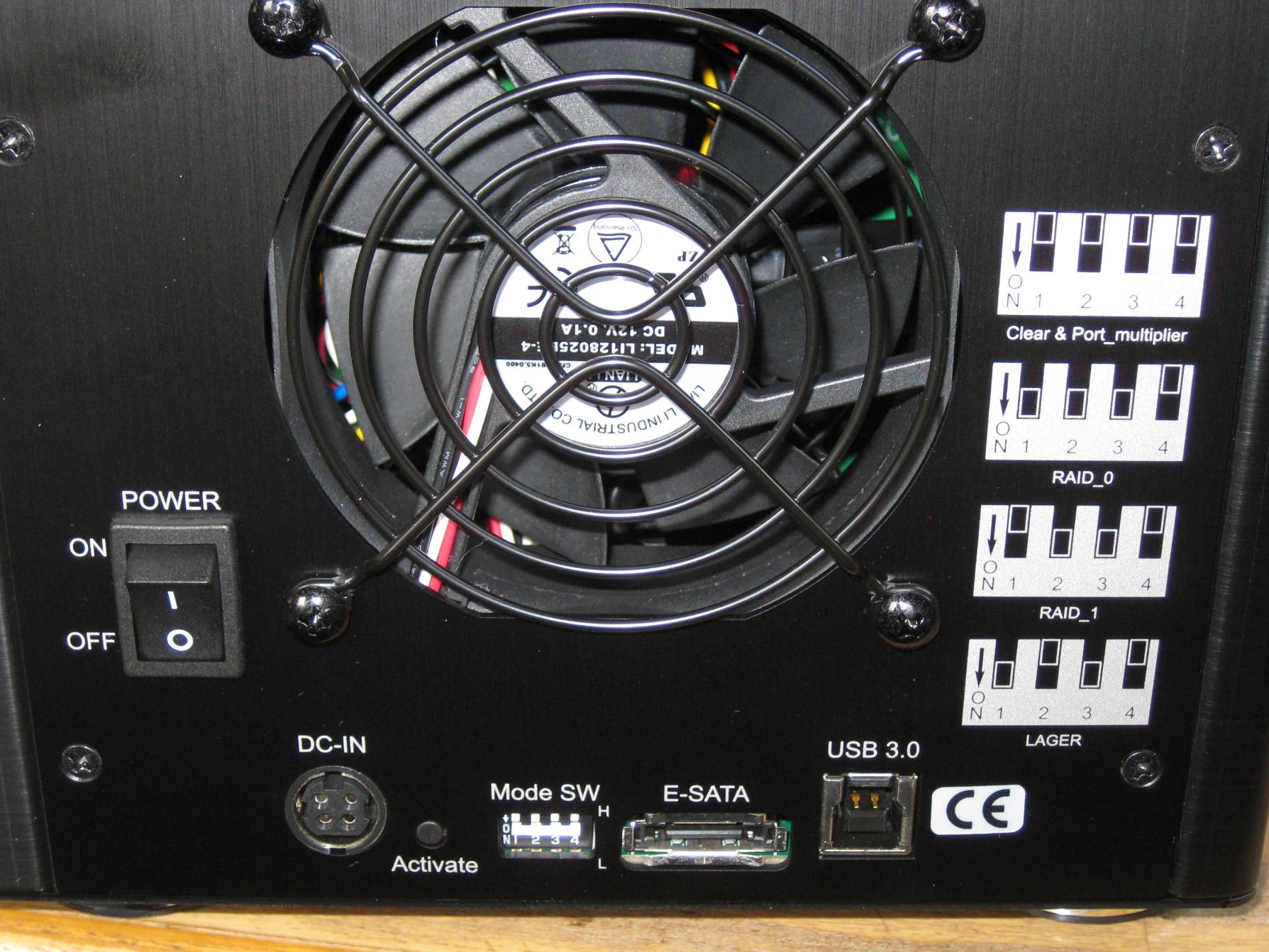

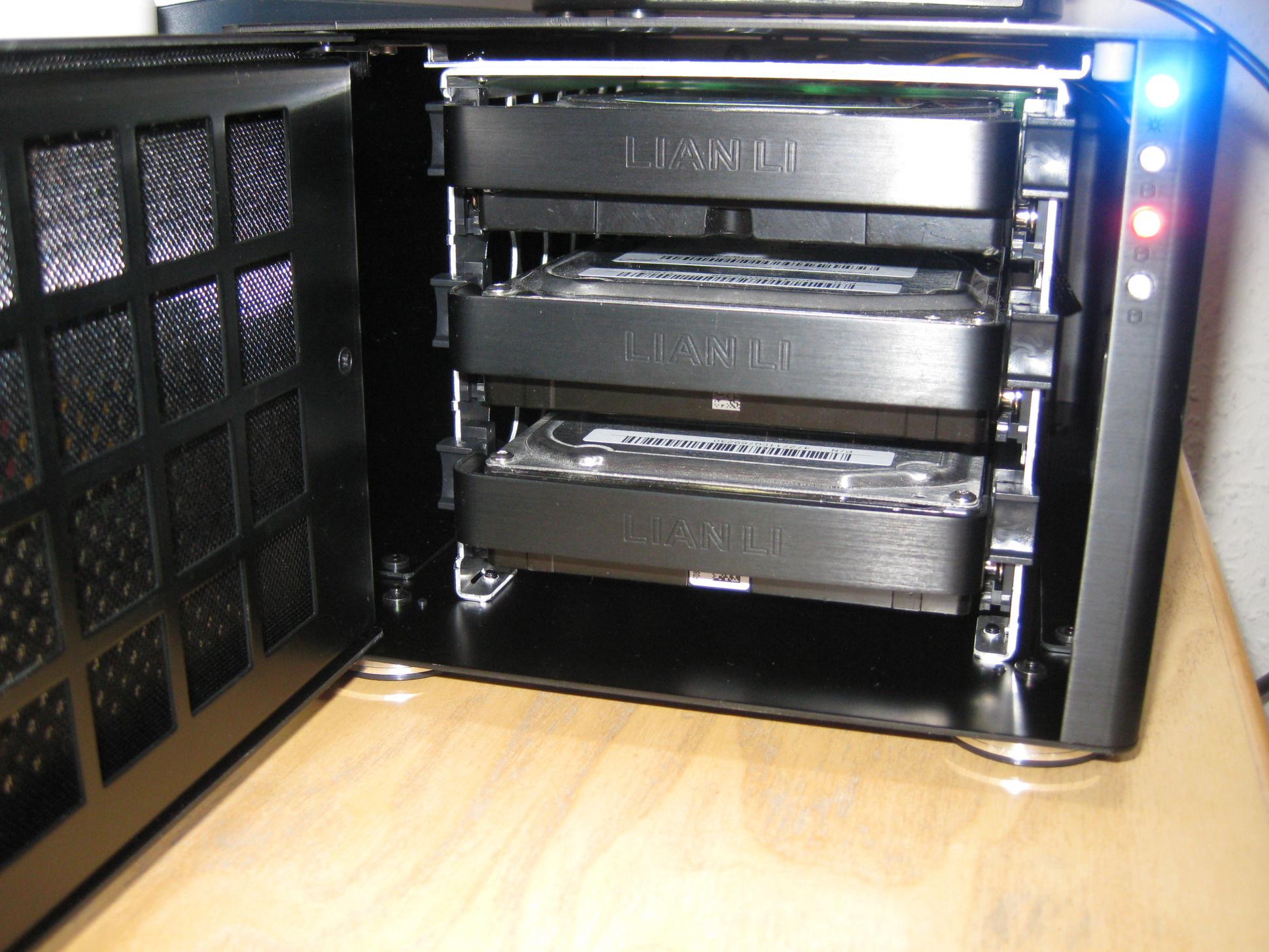

So gerade das Lian Li EX-303 bekommen hier nen kleiner Einblick was "Neu" ist:
Neuer Support für USB3 samt USB-3 Kabel, ganz nett. Dafür wurde die eSata Karte weggelassen. Dies finde ich mehr als ärgerlich, da ich nun das ganze nur per USB 2.0 an den PC anbinden kann.
Aug der Driver-CD liegen Treiber für alle Modelle, von Ex10 bis ex203/503. Jedoch kein direkter für 303 o_O . So langsam kommt mir das komisch vor.
Der Lüfterwechsel (Noiseblocker BlackSilent Fan X1) ging leicht, ist aber nicht ganz so entscheident wie beim alten EX-30. Hier hat Lian Li wirklich gut nachgebessert. Ansonsten ist alles beim alten geblieben, so scheint es mir.
