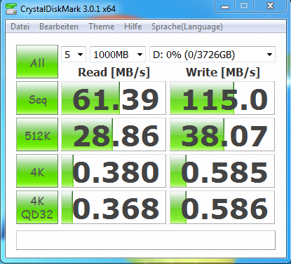

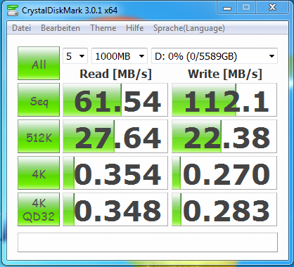

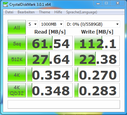

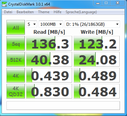

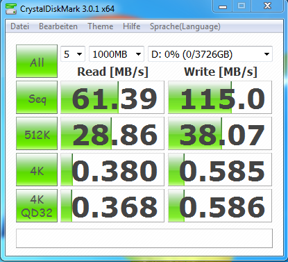

AW: HDD Gehäuse Lian Li EX-10 - EX-20 - EX-30 - EX-50
@Mummi74
ich hänge mal meine diversen Tests an,bitte die unterschiedlichen bezeichnungen beachten
Vielen Dank.
Die Werte sind ja nicht so toll. Da scheint der Controller vom EX-50 zu begrenzen.
wenn Dein Bord über PCIe 2.0 verfügt dann sind die Werte wesentlich besser,gut das doppelte,jemand aus einem anderen Forum hat die Asrock Karte in einem solchen Slot mit dem EX-50 getestet,mein Bord hat leider kein PCIe 2.0 deshalb die schlechten Werte, der Controller im EX-50 selbst kann mehr
