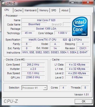

da man nur über das hochtakten im inet findet, wollte ich mal fragen ob ein i7 mit 266MHz normal ist oder ob es sich um einen auslesefehler handelt

Kann mir nicht vorstellen das der Prozessor bei dem niedrigen Takt funktioniert.
Schaut nach einem Fake aus
nen fake?
das mein eigener bildschirm xD
ehm nein ändert sich halt es geht auch bis 2800mhz halt aber es geht auch soweit runter...
bei coretemp halt bis maxmial 12x und cpu-z zeigt halt bis 2x
ich finds auch komisch^^
